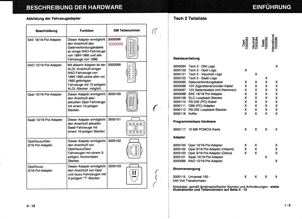

Bei meinem TECH2 einer ehemaligen OPEL-Werkstatt war ein deutsches Handbuch dabei. In diesem war auch eine gute Übersicht der Diagnose-Adapter für den TECH2 incl. Teilenummern. Ist vielleicht ganz interessant, da in den im Netz verfügbaren Handbüchern nicht enthalten.
