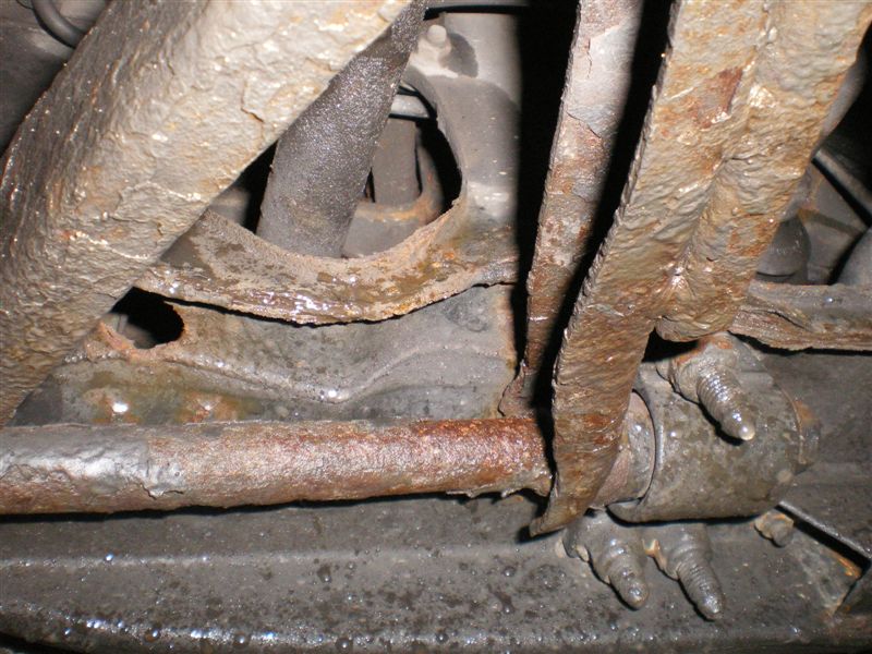

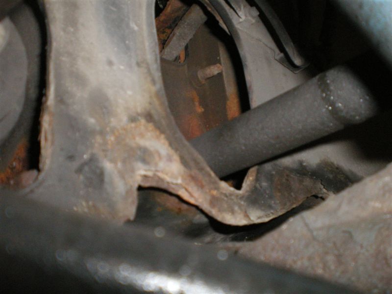

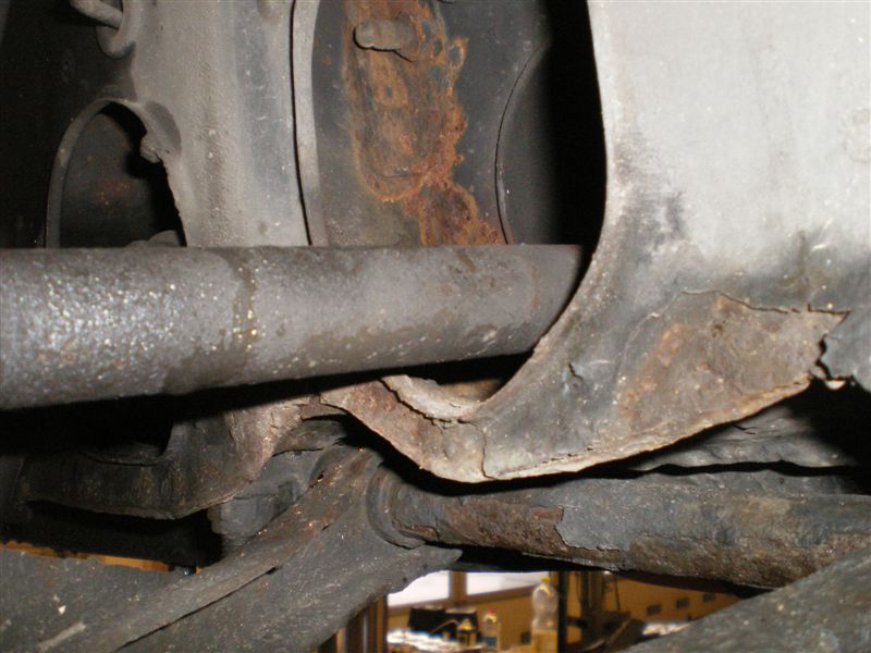

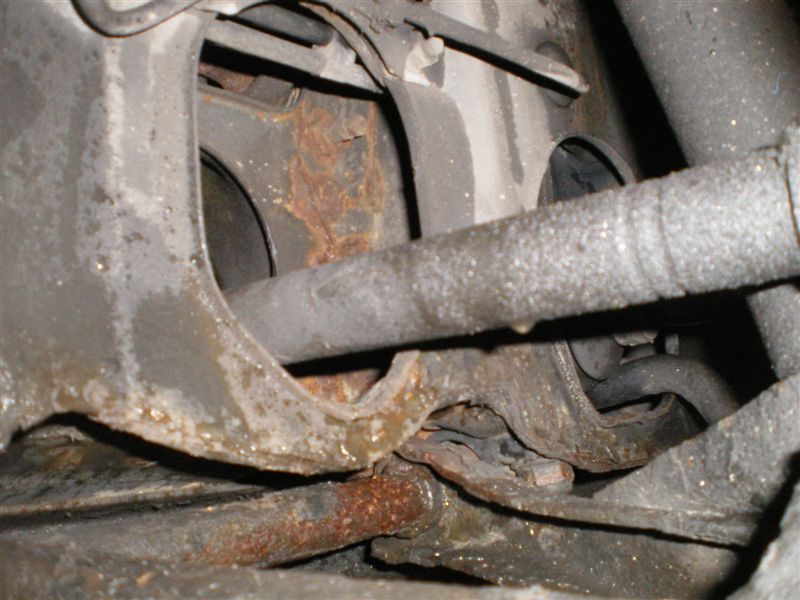

Schadenseinschätzung Achswellentunnel
dringender Handlungsbedarf?
Die Tunnel sind links und rechts fällig.
Bei der Gelegenheit die Querlenker inspizieren und zumindest die unteren (die bei der Tunnelsanierung abgebaut werden) entrosten und neu lackieren oder beschichten lassen
Großen Schraubenzieher und Hammer nehmen und mal alles (Boden und Seitenwand) abklopfen. Dann siehst Du schon was los ist.
Werkzeuge werden hier nicht mehr viel & lange Halt finden:cool:
im januar muss ich zum Tüv. Kriege ich den Tüv überhaupt noch?
kennt jemand eine Werkstatt im Umkreis von Frankfurt am main die sowas repariert?
Kommt auf die Sehkraft des Prüfers an.
AWTs sind hin und müssen beide gemacht werden.
Bende in Karben oder Autohaus Schulz in Schwalbach.
Du hast eine PN!
Wenn du Reparaturbleche haben möchtest, sag bescheid!
Tunnelrost
Hi, sieht nicht gut aus (ähnlich wie bei mir vor der Reparatur). Sparbuch plündern und machen lassen, wenn du den Wagen erhalten möchtest.
Aus eigener Erfahrung: Schau die bitte auch andere Stellen an denen die Pest gerne wütet genau an – sonst kommen nämlich zu den 1000.- für die AWT noch etliche Taler für Unterboden, Träger, Radläufe, Schweller etc. etc. dazu.
