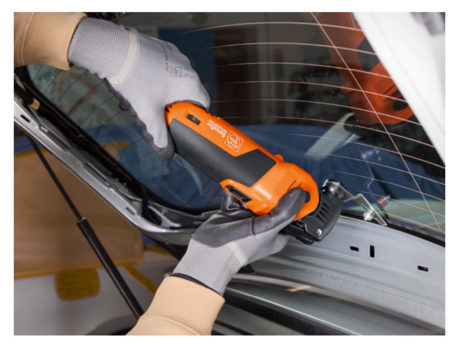

Die Profis nutzen anstatt Schneidedraht (und Cutter) so ein nettes Gerät.
Ich kenne es zwar nur vom Zusehen, funktioniert aber gut.

[ATTACH=full]181840[/ATTACH]
das schaut ja "Fein" aus- das grüne mit B war sein Geld nicht wert. Nach sehr kurzer Zeit unbrauchbar- Garantie gabs im Baumarkt keine. Da man sowas ja selten macht ist ein Kutter-Messer preiswerter wie aus Schwaben etwas feines. Da meide ich lieber wie die KFZ`s auch die anderen schw. Produkte, wenns möglich ist.:biggrin:
Und genau damit kann man richtig viel kaputt machen.... habe den Fein in meinem Betrieb nur noch für LKW benutzt und statt dessen DAS in Verwendung :
..und damit locker 200 Scheiben BRUCHFREI ausgebaut. Das schöne an der Sache: Die Rahmen oder Leisten sind durch dieses Tool rettbar (zb. Heckscheibe Golf 4 ,mit der fixen Leiste )
Baue jetzt noch für Freunde bei Schlachtern die Gläser aus, beim 9000er geht das sogar ohne Ausbau der Anbauteile im Innenraum ( A-Säule).
Das verwenden alle KS Autoglas-Partner .... zb . Die Autodoktoren
