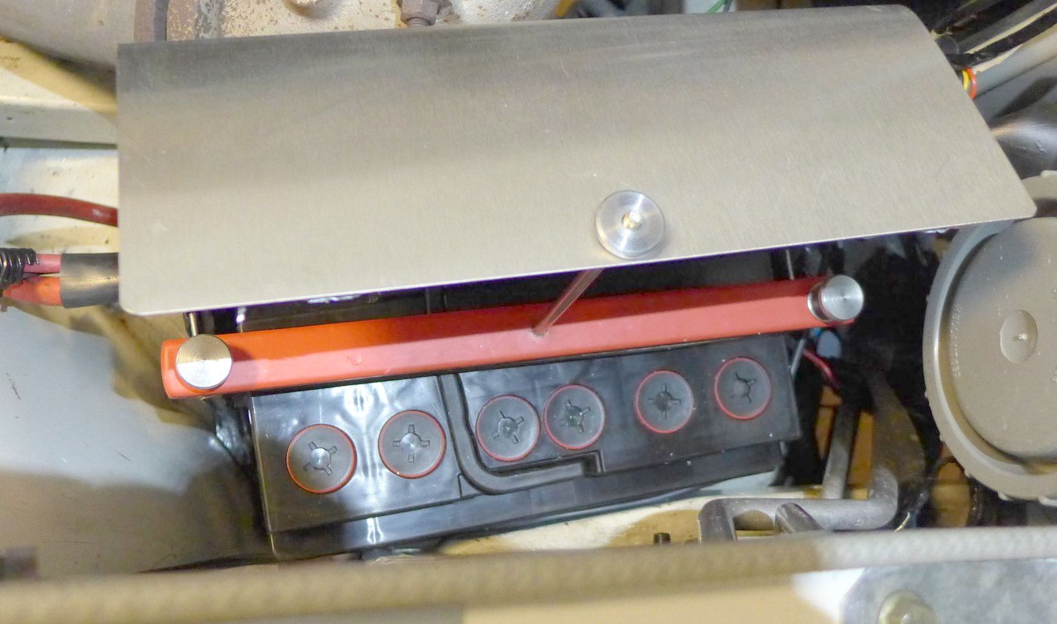

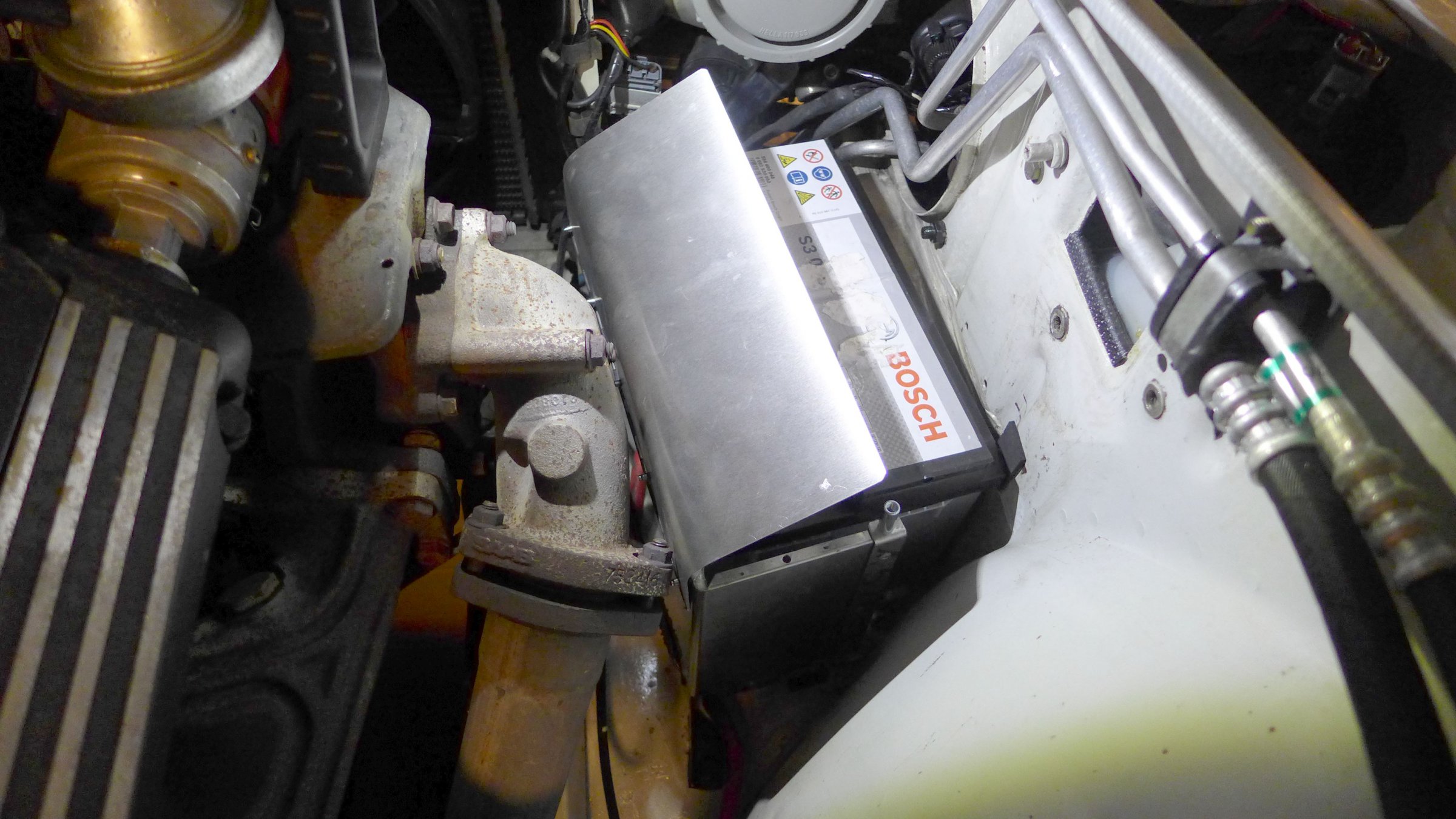

das Hitzeschutzschild ist zwingend notwendig, kann man auch (besser) selbst bauen
Wow das sied gut aus, baterie soll auch schmaler sein ? Es gibt ein gebrauchte Teil zu kaufen aber Typ möchte 80€ für haben
Bearbeitet von patapaya
Das gebrauchte reicht natürlich, wichtig ist einfach eine isolierte Trennung zwischen Turbo, Krümmer und Batterie. Was die gebrauchten kosten, weiss ich nicht. Bei der Batterie ist wichtig, dass sie möglichst schmal und kurz ist = weit weg ist, die Höhe ist variabel

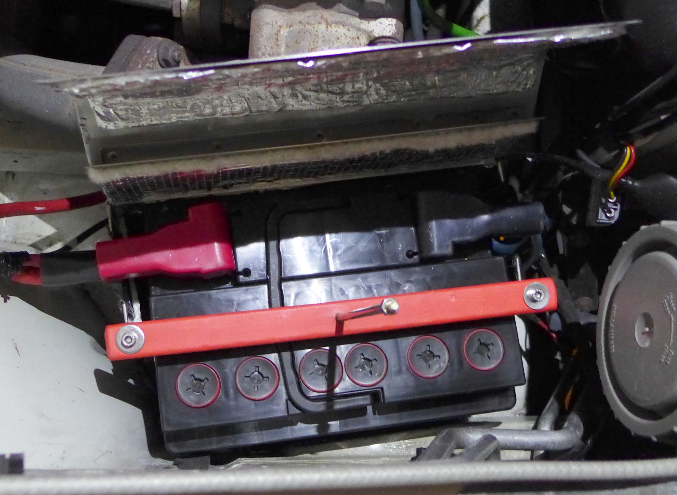

@ Kunho: falscher Batterietyp, die Pole gehören nach außen! Sonst schönes Blech. Will mir auch welche basteln, allerdings näher am Original.
