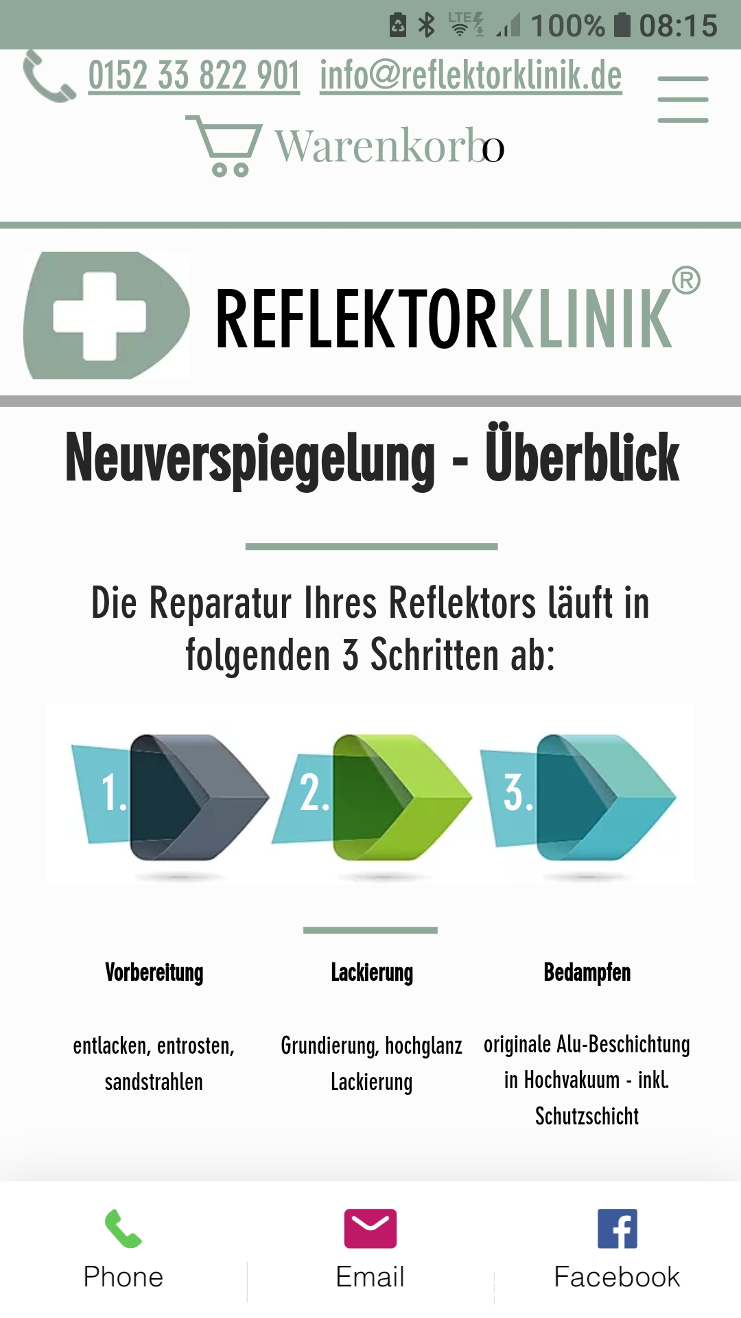

Und selbst wenn er fährt, lenkt und bremst bemängelt der Prüfer beispielsweise den blinden linken Scheinwerfer. Neue gibts für den Geradschnauzer nicht mehr. Also verspiegeln lassen. Wo? Ebeling in Berlin macht das nicht mehr, also jemand anderen finden. Das ist eine Wundertüte voller Überraschungen und damit wirst du ganz sicher nicht glücklich. Und selbst wenn er gerade so TÜV bekommt und du fahren kannst kommen in den folgenden Monaten weitere Arbeiten auf dich zu. Beim nächsten TÜV stehst du vor dem gleichen Problem wie schon einmal.
Screenshot_20200815-081502_SamsungInternet.thumb.jpg.6a900506dc4a85a01322aad068f6afc1.jpg
Das wären noch die kleineren Probleme.
