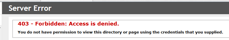

Aktuellstes Beispiel ist http://www.serioussaab.co.uk, die bis vor Kurzem noch perfekte Anleitungen u.a. zu Motorinstandsetzungen auf ihrer Seite hatten, die mir bei meinem 9-5 sehr geholfen haben - nun:

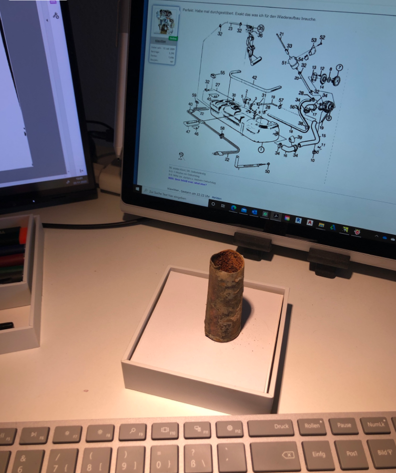

Das hier ist das Röhrchen, das mir aus dem Tank entgegengepurzelt kam. So recht kann ich es in der Sprengzeichnung auch nicht ausmachen. Weiss jemand, was das ist?
Ist das nicht der Einsatz / Metallverstärkung für den Anschlußstutzen wo der Gummischlauch vom Einfüllrohr am Tank?
Dort wo Nr 16 und 34 am Tank angeschlossen werden? -> https://www.saab-cars.de/threads/flut-und-rettung.74944/page-14#post-1505091
(Das Teil ist etwa 8cm lang und hat ca. 2,5 cm im Durchmesser.)
In allerletzter Not habe ich ja noch Sören, um dort nachzuschauen. Aber den einen zerlegen um den anderen wieder zusammenzukriegen... Das würd ich ja schon gerne vermeiden :rolleyes:
Ja genau, das meinte ich. Passt das vom Maß her?
Dazu müsste ich an den Tank rankommen :biggrin: Ich werds bei nächster Gelegenheit mal checken, wenn bis zum Tank alles wieder freigeräumt ist. Leider war erst diese Woche der Dachdecker an der Scheune und deshalb hab ich bis dato noch nichts dorthin auslagern können. Die aktuell mögliche Eindringtiefe in die Garage (Werkstatt) beträgt etwa 57-62 cm :biggrin:
Ist das nicht etwas zu eng für den Einfüllstutzen?
Ich kann mir vorstellen, dass das Teil zur Beruhigung oder 'Entschäumung' o.ä. dienen könnte. Ich weis es aber wirklich nicht. Ggf, wenn es sich nicht aus der Untersuchung der ausgebauten Teile schlüssig ergibt, werde ich den Tank an Sören untersuchen. Aber, wie gesagt, Ophelias Tank+Teile liegen ganz hinten und völlig zugerammelt in der Werkstatt, wo ich erst wieder rankomme, wenn einiges anderes abgearbeitet ist.

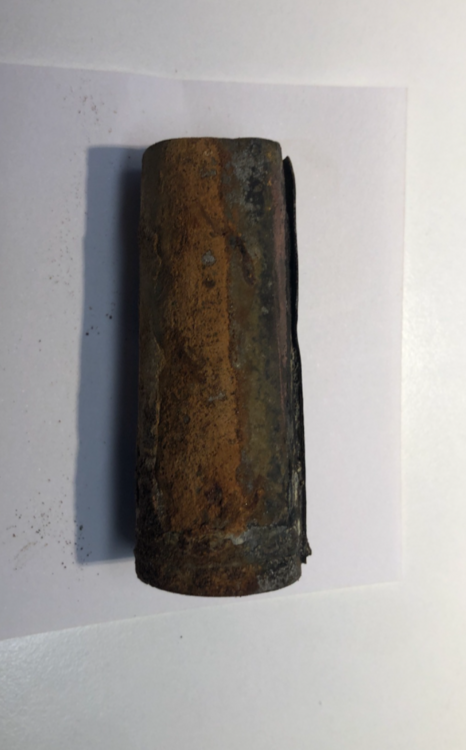

Mit etwas Küchentischforensik sieht man am Verlauf der 'Rostkante', dass das Teil auf jeden Fall liegend eingebaut gewesen ist. Anscheinend lag es genau zu Hälfte an der Grenze zwischen eingedrungenem Wasser und dem darüber stehenden Sprit. Nach der Gesamtmenge an Flüssigkeit, die ich aus dem Tank geholt habe (ca. 15 l), muss das im unteren Drittel des Tanks gewesen sein.
Sherlock Klawitter :biggrin: :biggrin: :biggrin: :ciao:
Aber unten ist auch noch ein Rand erkennbar, an den das Teil irgendwo angeschlossen/reingesteckt gewesen sein sollte - würde ja sonst keinen Sinn ergeben... :rolleyes:
Ist sicher nur der Rüssel einer uralten schwedischen Zapfpistole.
Daran hab ich auch schon gedacht, dass das Ding da gar nicht reingehört :confused:
Kann gut sein, dass das mal eine Art Einfüllhilfe war, die unbeabsichtigt in den Tank gefallen ist.
[ATTACH=full]189455[/ATTACH]
Das sieht so aus, als wäre das ein "gewickeltes" Rohr....ist das so?
Ja
Ja
Dann ist das definitiv nichts, was ein Verbindungsstück vom Tank/Zuleitung sein könnte...
Das glaube ich auch nicht, ich dachte eher wie schon geschrieben an etwas zur Kanalisierung und Flussberuhigung im Tank selbst.
