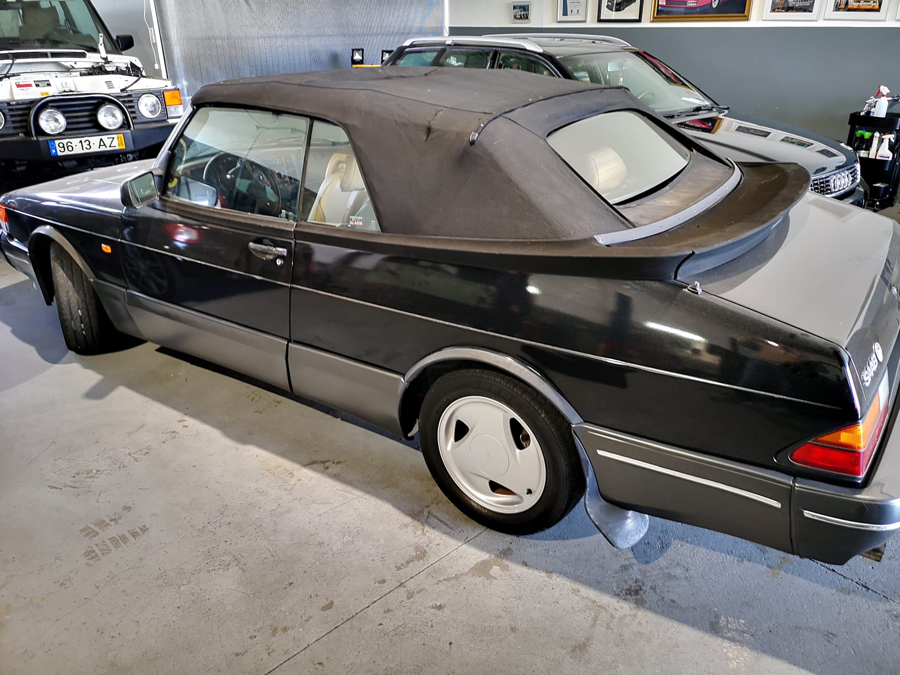

Abgesehen davon, daß diese "Was ist die Kiste wert" Fragen stets delikat sind (und sich jeder oberflächlich mit einem Blick in die Verkaufsbörsen beantworten kann):
[mention=2507]saabspender[/mention] Dir muß klar sein, daß niemand ohne entsprechend (gute) Bilder des Unterbodens, Kofferraumblech, usw. und der typischen anfälligen Stellen (AWT, usw.) etwas substanzielles sagen kann. Auch die Aero-Verkleidung sollte mal runter, um sich dort das Blech anzusehen.
Das Dach sieht so aus, als könnte man es erneuern.
Gibt es eine Wartungshistorie? Warum wurde die Kiste weggestellt?
Am besten, Du fragst mal in die Runde, ob jemand mit 900er Erfahrung aus Deiner Nähe einen Blick vor Ort wirft. Das macht Deine Frage auch gleich etwas realer.

Naja, das ist halt eine Wundertüte. Das Risiko läßt sich nur durch penible Vor-Ort-Expertise minimieren. Das wichtigste heute ist eine strukturell solide Karosserie. Vielleicht ist das ein gutes Auto.
Die haben keine Ahnung von Autos. Meine Fragen zum Zustand beantworten die mit sieht gut aus. Ich habe jetzt einfach mal eine Zahl in den Raum geworfen.
Ein solcher Wagen in rostfreiem Zustand wäre natürlich ein Traum. Technik kannst Du immer richten und grundsätzlich sind die Autos ja solide. Du siehst ja die Preisspanne zwischen sehr durchwachsen bzw. mäßig (5000) bis voll restauriert bzw. sehr gut (30000) auf den üblichen Verkaufsplattformen. Die Wahrheit liegt wie immer irgendwo dazwischen, v. a. wenn es nicht um Wunschvorstellungen des Verkäufers, sondern um real erfolgte Verkäufe geht.
Optimalerweise würdest Du halt schon Bilder vom Unterboden und den üblichen neuralgischen Stellen (siehe Kaufberatung) kriegen. Es gibt sicher eine preisliche Grenze, unter der man das Auto aber einfach blind kaufen kann.

Es ist quasi unmöglich den Wagen zu bewerten oder preislich einzuschätzen anhand der gezeigten Bilder. Die Preisspanne liegt irgendwo zwischen 3000-30000 € und ist eben vom Zustand und der Historie abhängig.
Ein turbo, Cabrio, Aero ist generell immer mehr wert als ein Non-Turbo. (In schwarz so wie so :biggrin:).
Auf den Bildern ist anhand es Staubes nichts zu erkennen, zudem seht er in einer schlecht beleuchtet Garage.

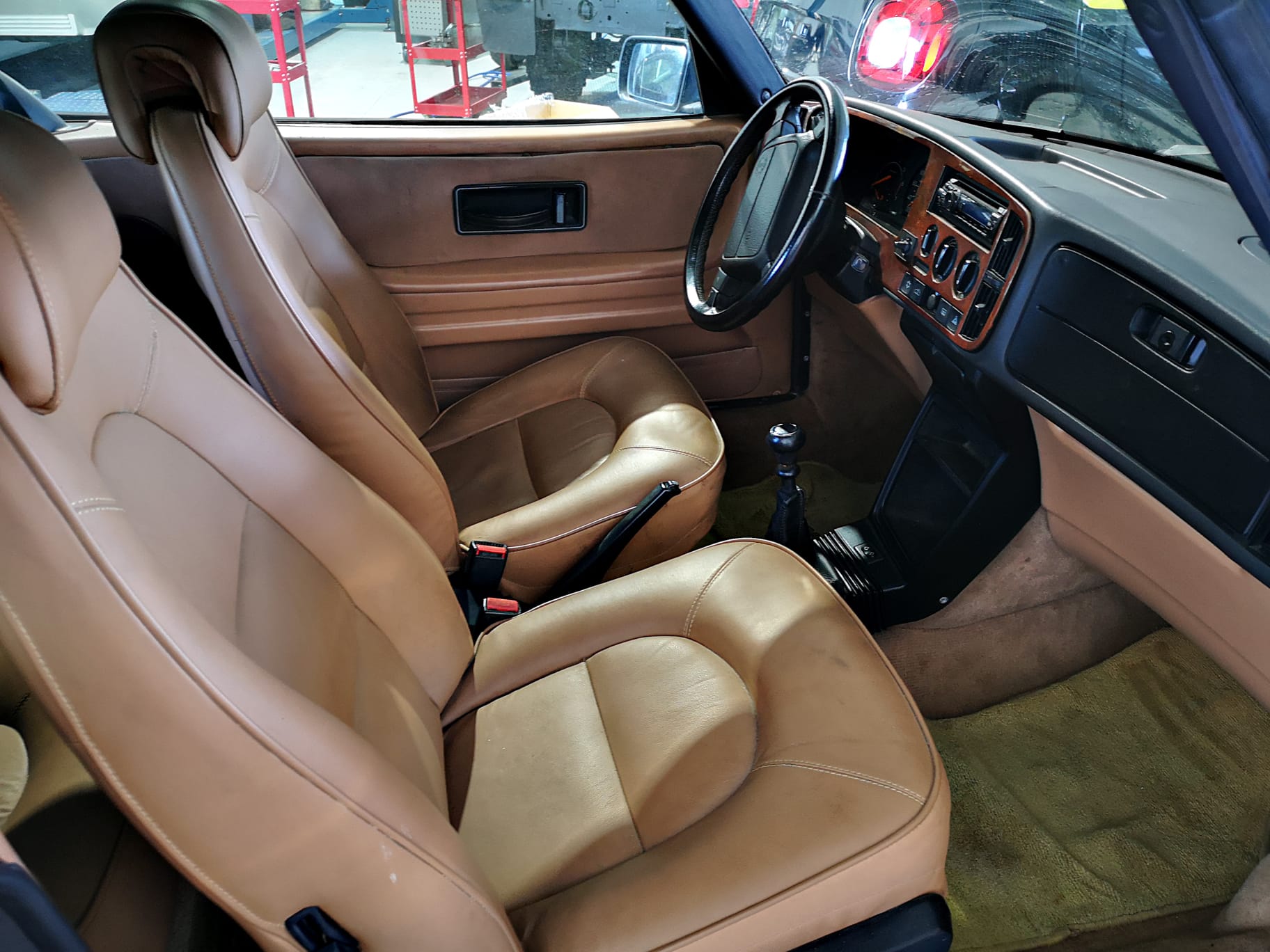

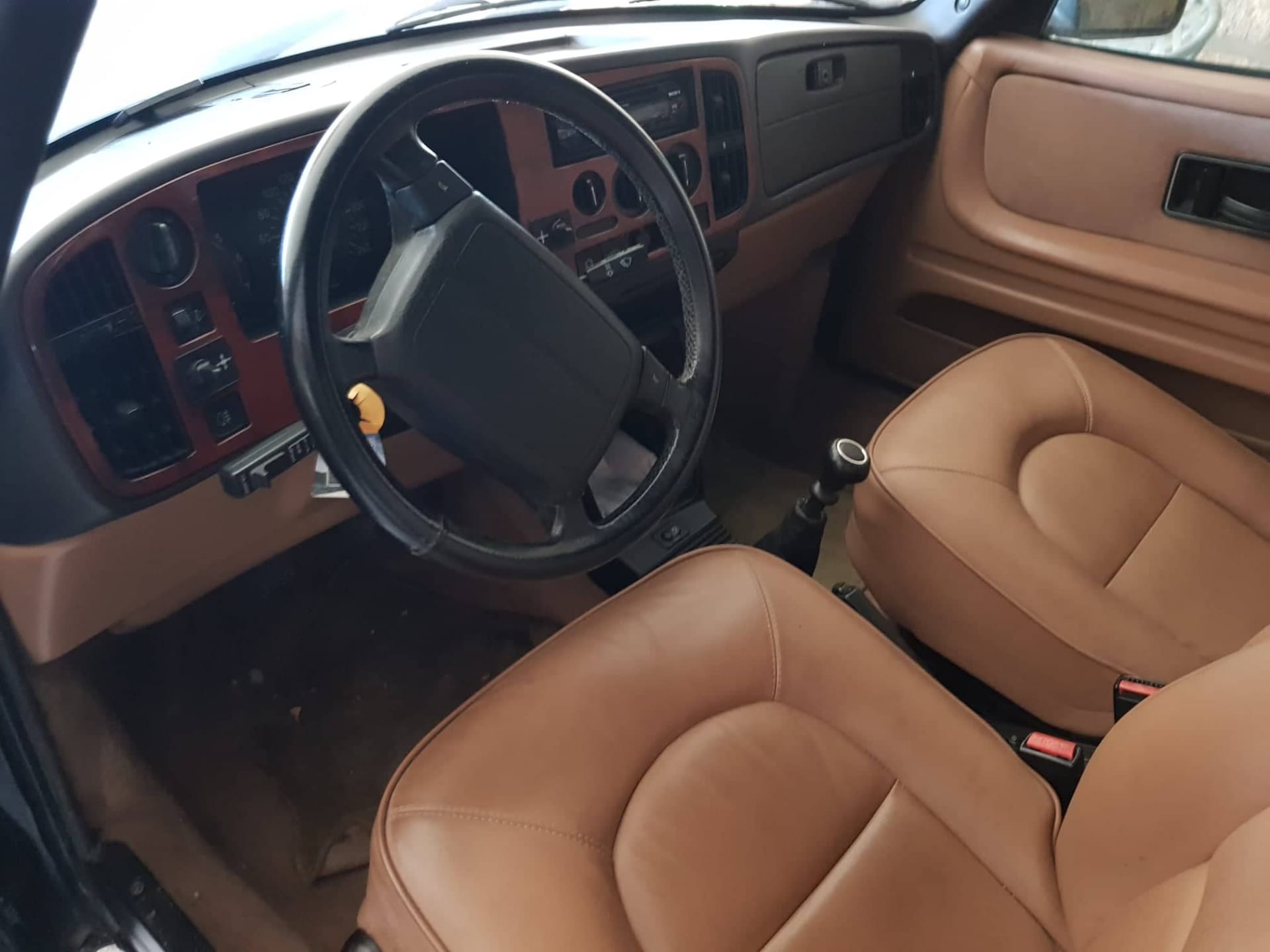

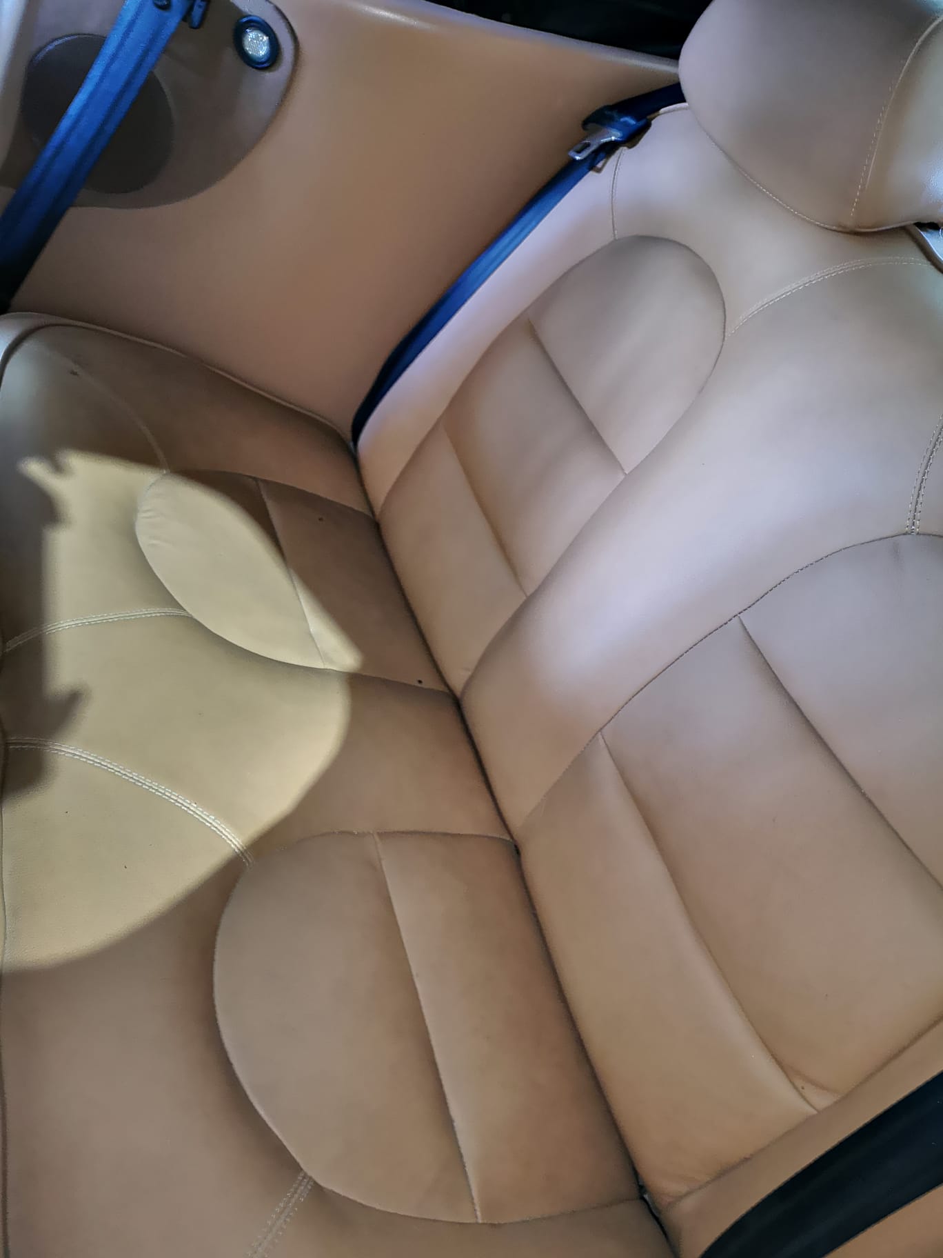

Was mir gestern schon aufgefallen ist sind die Sitze. Die sehen sehr, sehr gut aus und der Fahrersitz quasi ungenutzt. Hier kam der Gedanke auf, ob die mal neu bezogen wurden. Wenn aber nicht, und die sind noch original, spricht das definitiv für den Wagen. An Innenräumen kann man oft den Gesamtzustand des Wagens festmachen bzw. ist oft ein guter erster Indiz. Das Dach braucht Zuwendung und würde mal sagen, dass es schön man gemacht wurde und nicht mehr das originale ist. Warum ist es aber dann schon wieder kaputt?!

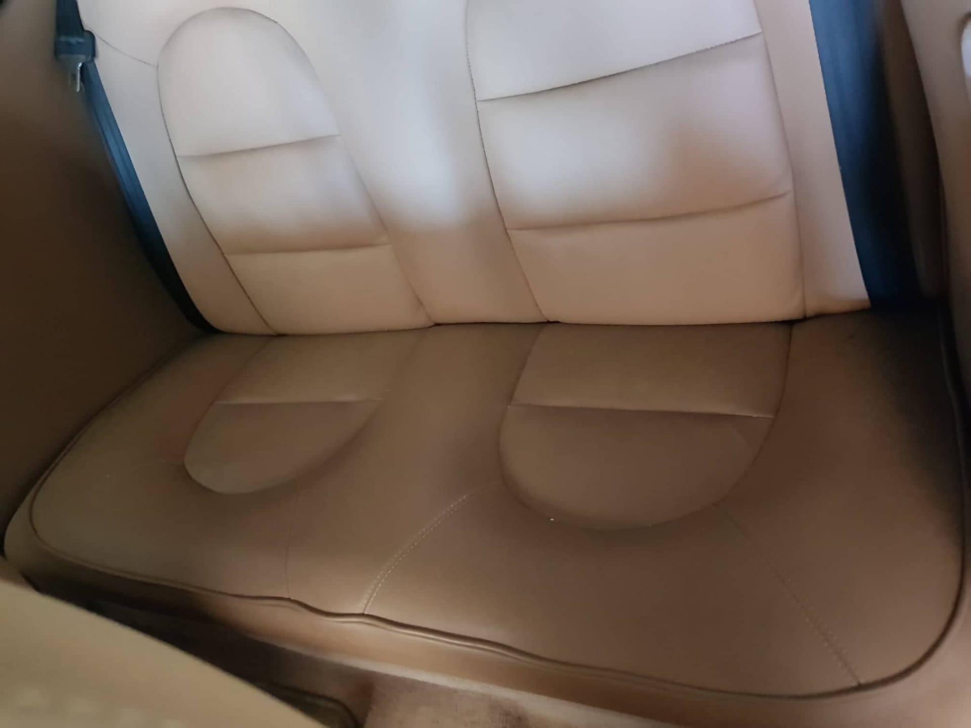

Habe mir noch mal die Bilder der Sitze angesehen. Ich würde mich festlegen, dass Duke Vordersitze neu bezogen wurden.
Warum? Die hintere Sitzbank hat an der Vorderkante die typischen Spuren an der Keder, die auftaucht, wenn das Leder schrumpft.
Zudem sind die Türpappen (das Feld um den Türgriff) mit dem dem selben Leder bezogen wie die Sitze und die Sitze selbst haben zwar ein ähnliches Design, wie die originalen, aber die Felder und Nähte sind mich etwas anders als ab Werk. Ob man das nun als Vor- oder Nachteil bewerten sei jedem selbst überlassen aber spricht dann doch eher für einen „sonnigen“ Einsatz.

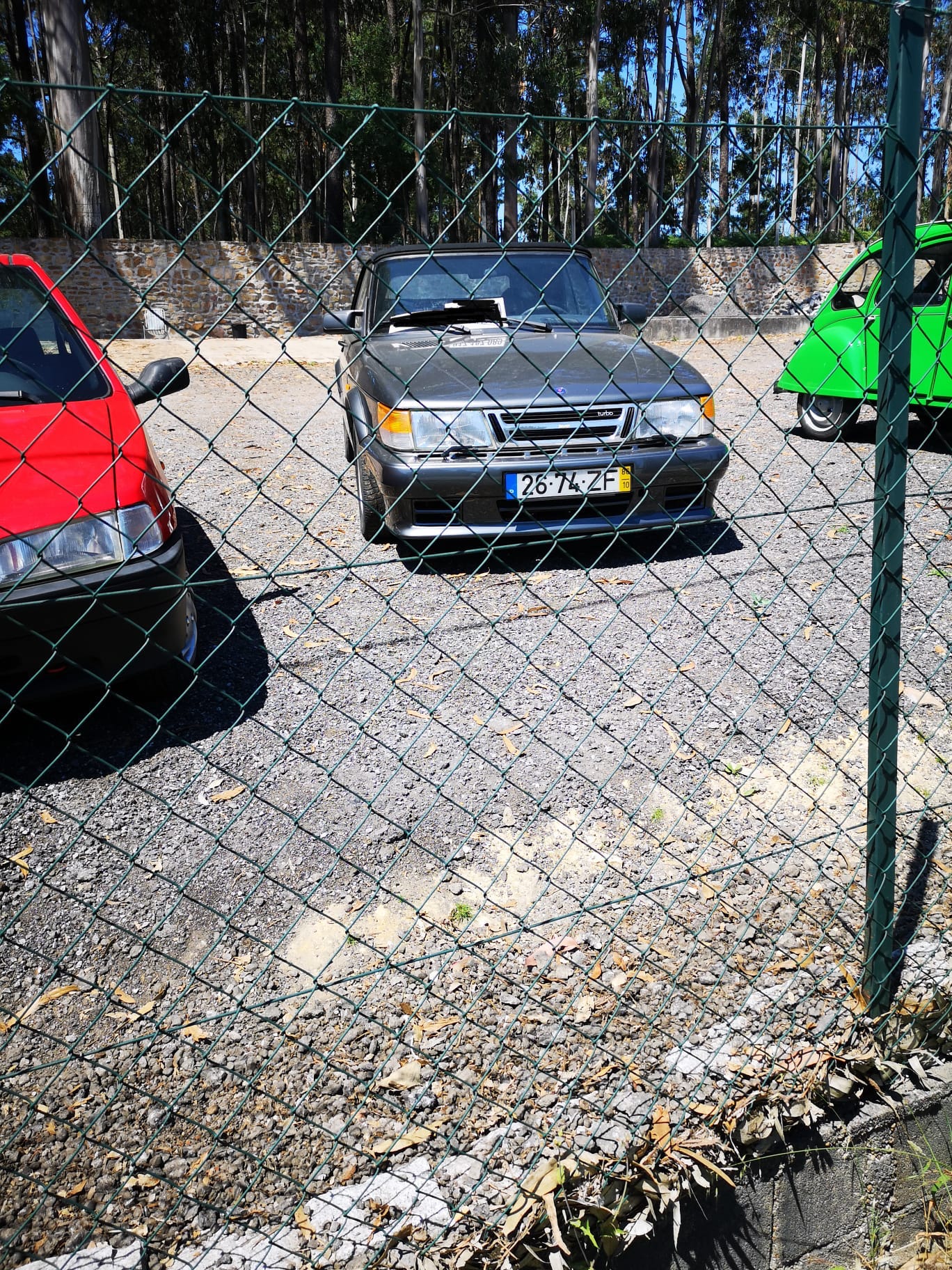

Ich habe noch einen zugeschickt bekommen von einem Freund weil er weiß das ich Saab Fahrer bin steht auch in Portugal.
Mehr Bilder habe ich jetzt geordert bin gespannt. Falls es jemanden interessiert die stellen sich 20 für das Auto vor.
Ok, dafür muß das Auto richtig gut sein.

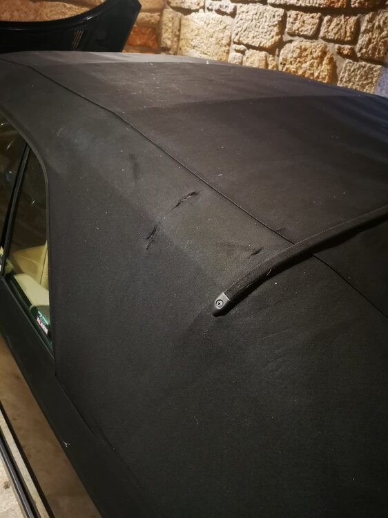

Auf den Bildern hab ich gesehen das das Dach Risse hat. Das müsste man dann schon mal erneuern. Dafür kannst du ca.2500Euro veranschlagen.
Reifen müssen bestimmt auch neu 600Euro. Läuft dann die Klimaanlage noch? Falls nein, ca.200- 1500Euro.
Wenn das Auto mehrere Jahre gestanden hat , musst du auch mit Standschäden rechnen.

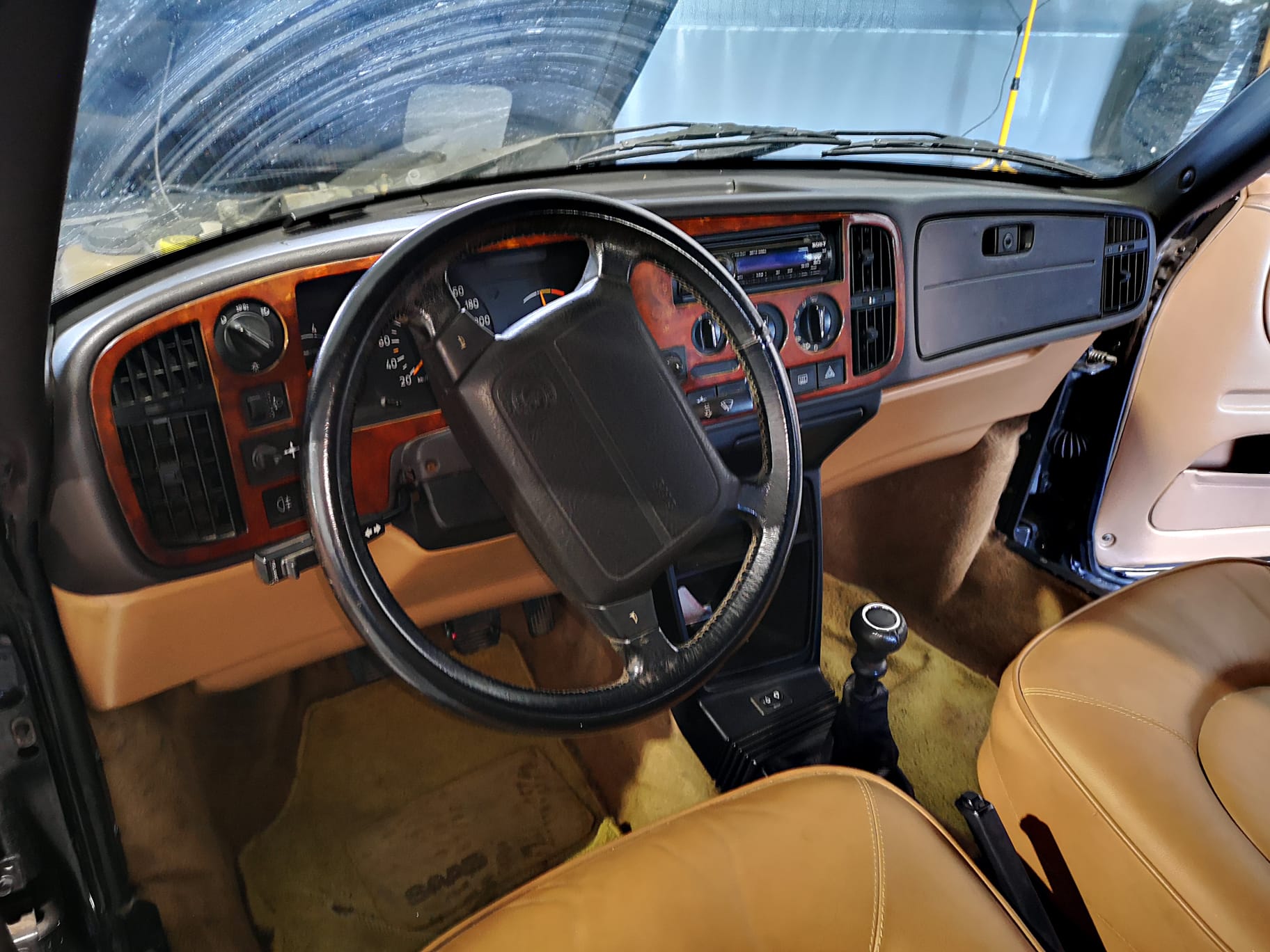

Das Cockit - ist das Eigenbau ? Könnte man ja wieder rückrüsten ...

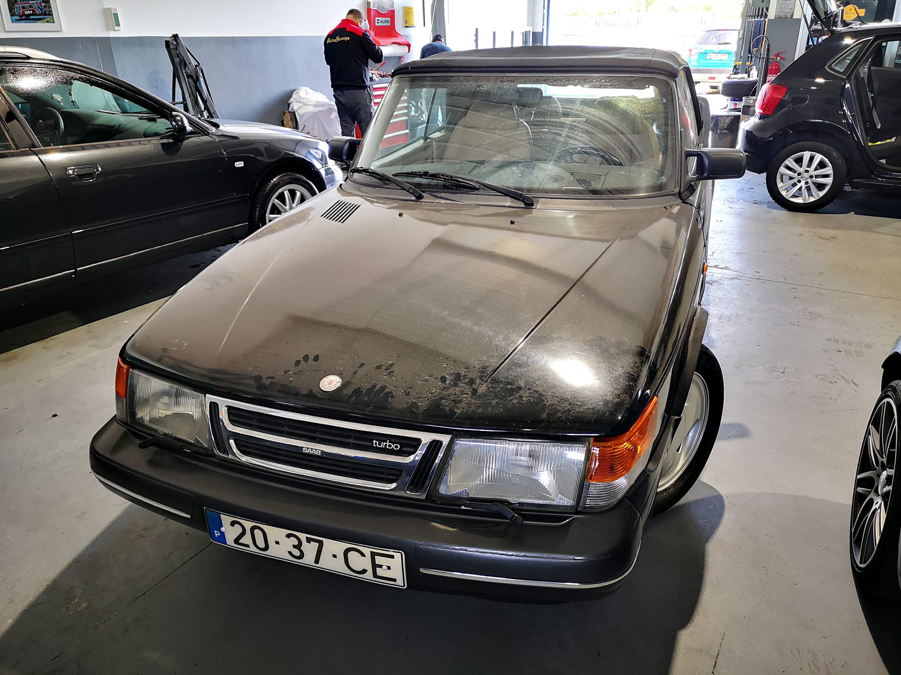

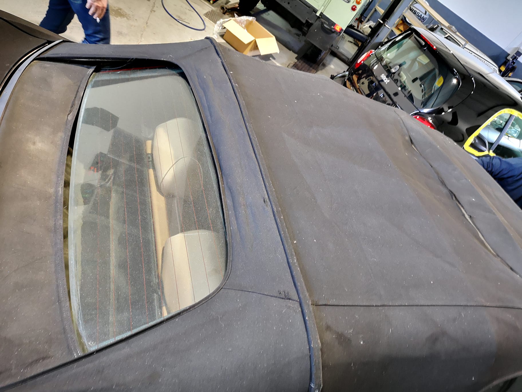

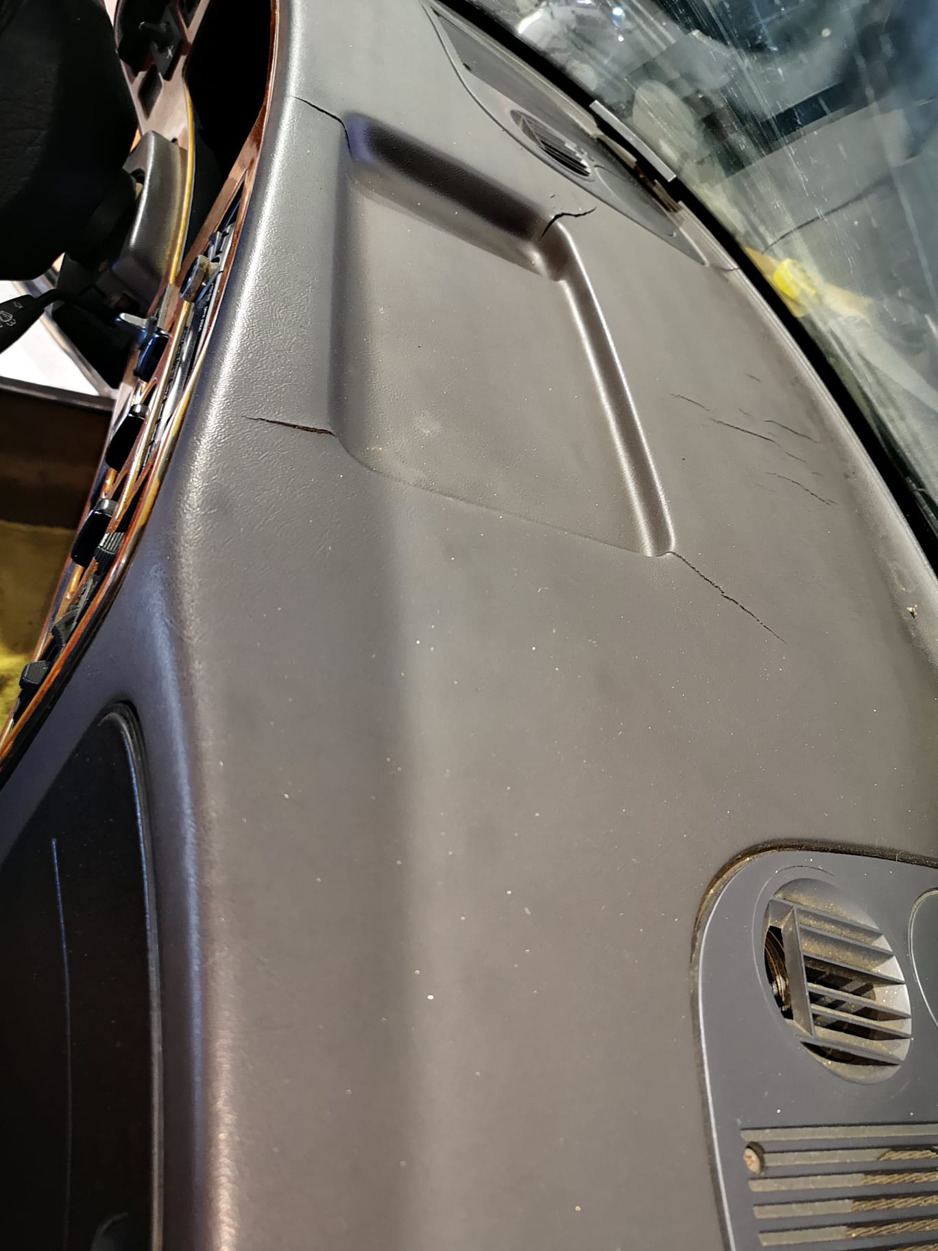

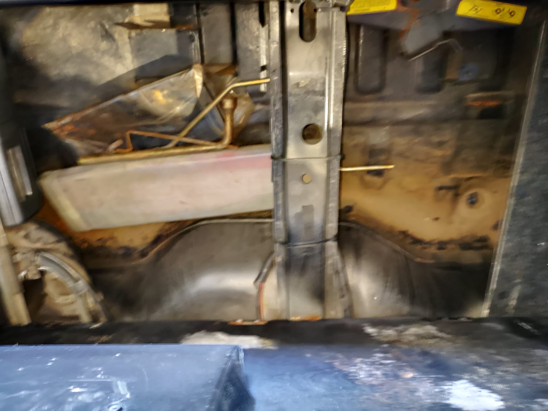

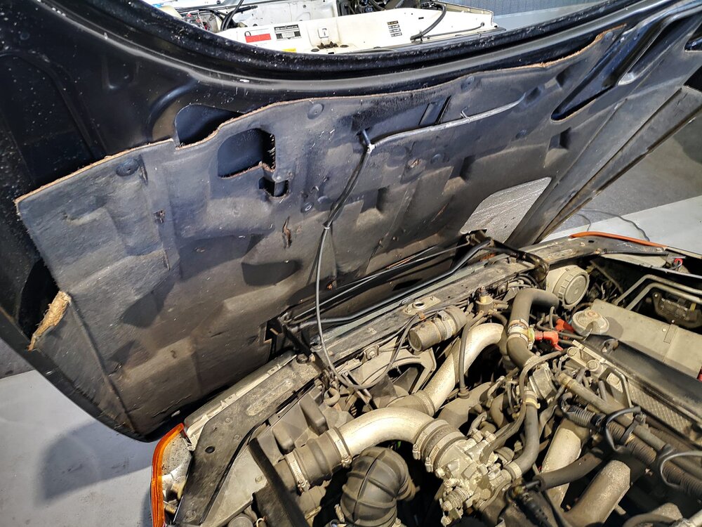

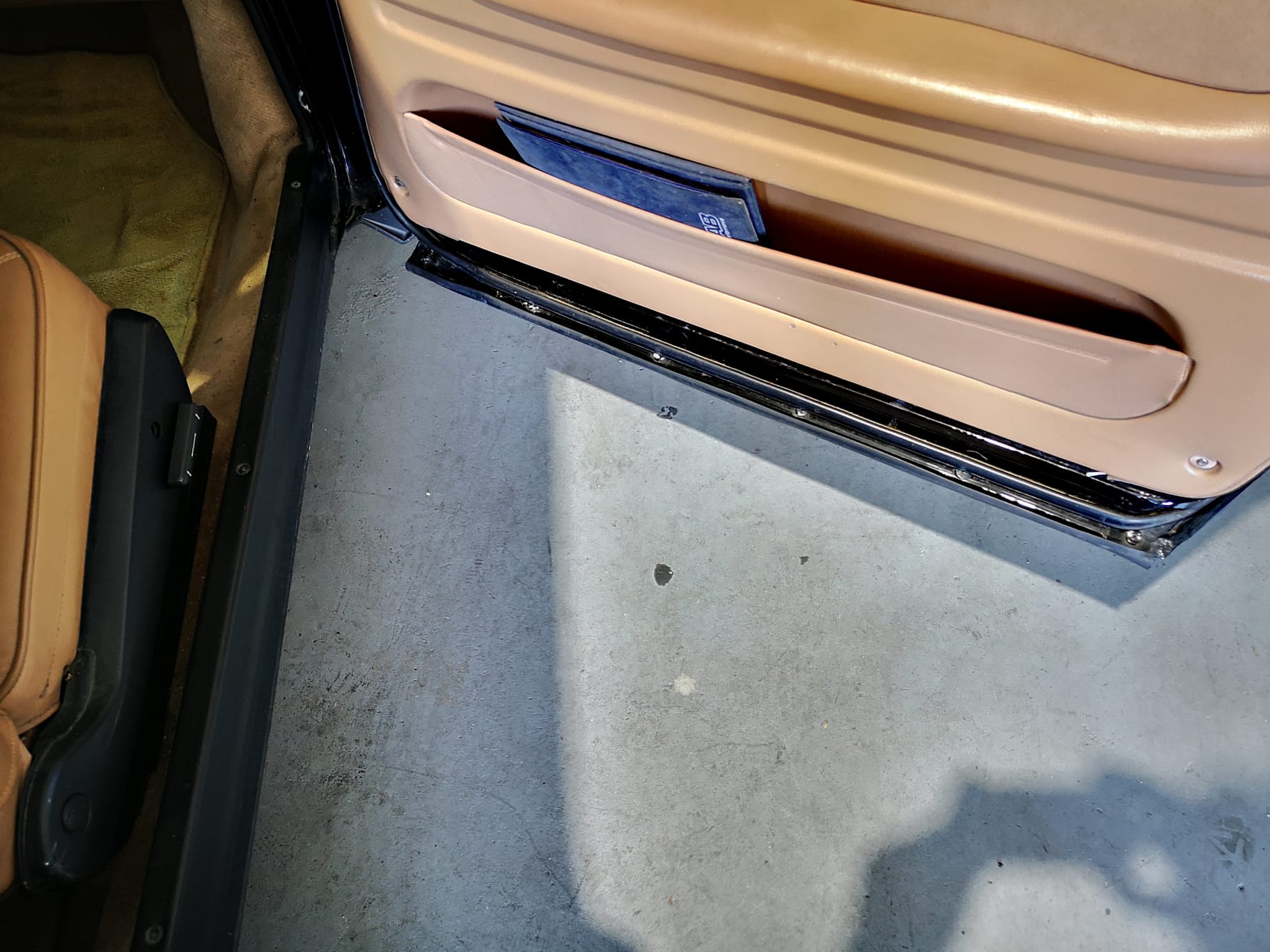

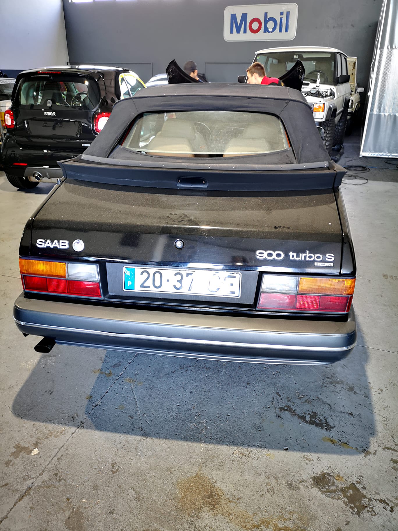

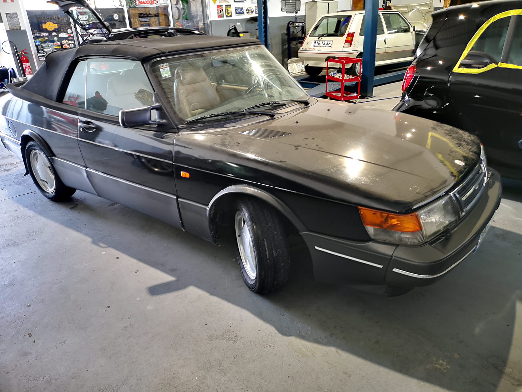

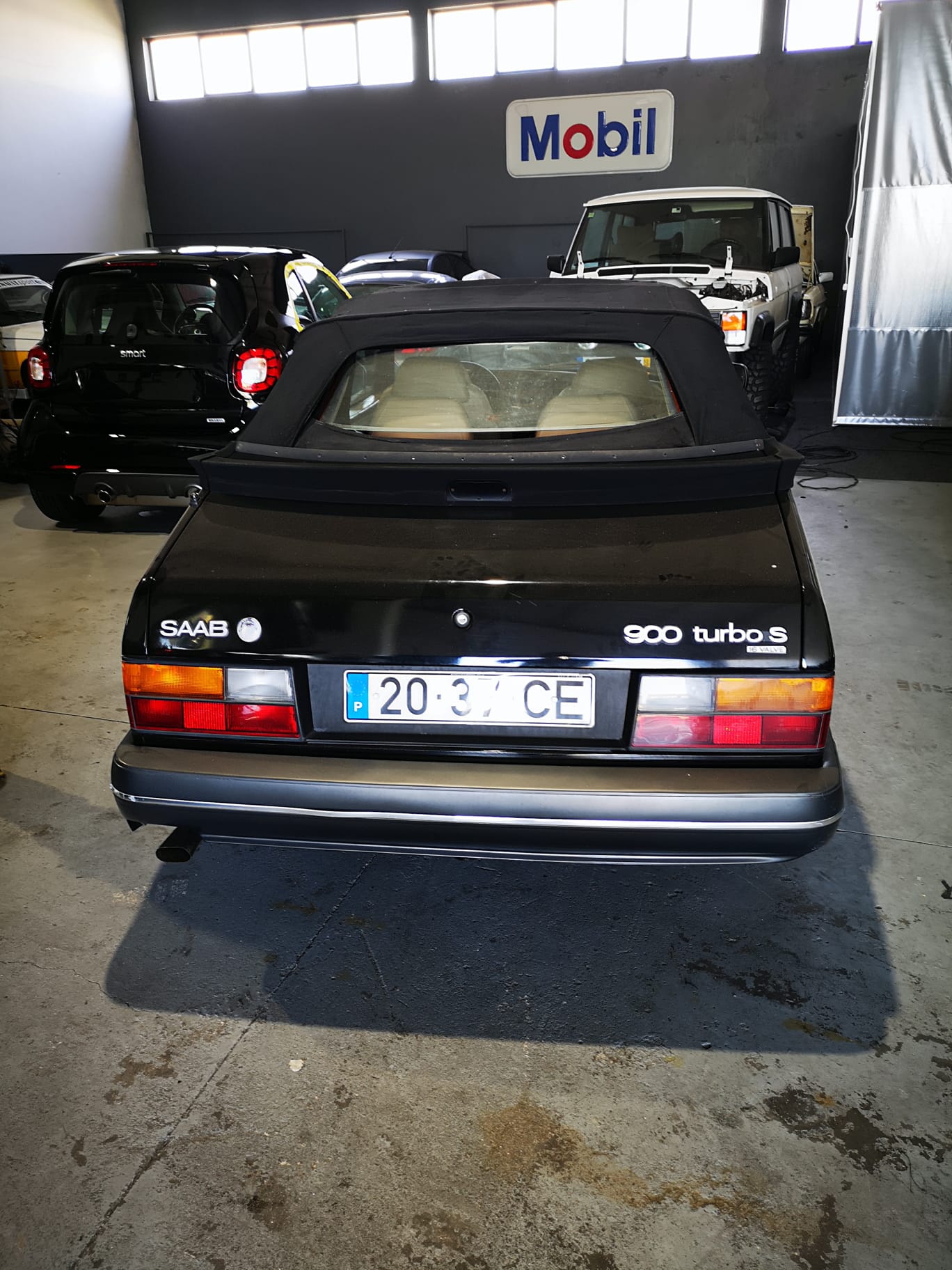

Endlich habe ich die Bilder bekommen 9133E8A6-A48D-437E-92FD-8D6F208F9791.thumb.jpeg.85221482ec6c92142f7d4d16c283338a.jpegBA154C0A-FC8A-4B26-89D8-117507BAE568.thumb.jpeg.9a4767285eab0ee342b4c3ad49da536d.jpeg9133E8A6-A48D-437E-92FD-8D6F208F9791.thumb.jpeg.85221482ec6c92142f7d4d16c283338a.jpeg BA154C0A-FC8A-4B26-89D8-117507BAE568.thumb.jpeg.9a4767285eab0ee342b4c3ad49da536d.jpeg5DA249B3-C6C5-4CE7-9265-31916FA7460A.thumb.jpeg.70ba0072266de199a108f56119a44aab.jpeg9A8ED9D3-15B1-4DB9-A4A3-9ABAC933BB00.thumb.jpeg.8c9d7dc1095825518bd72bd24d15d0dd.jpegC33F245D-22E8-4041-AADB-1A008F40C5B4.thumb.jpeg.7c95b19a7c97cbfc82b3cb725943562f.jpegA37D315F-1BC3-4107-BAE1-E4299D4B75EA.thumb.jpeg.7a1eb1a5638379a2b7404a25b62bfc85.jpeg46C299AE-A8CE-4495-BACF-112BE7C7BB4D.thumb.jpeg.d2899c061daafe7749825ea62b07d5fa.jpegEBCF66B9-6B70-4FC3-B699-FA85CC7185E5.thumb.jpeg.8a056cc1ded7073538ec859ff3b58548.jpeg8D5C3CB7-1A3D-4792-9EC3-8E59AD09B435.thumb.jpeg.6e45d2ec9078002fc33962c3769e1dac.jpeg35DFFE3F-9EAE-4574-8F84-EBB807A43234.thumb.jpeg.82cb90a9082b739565649b642797ef94.jpeg

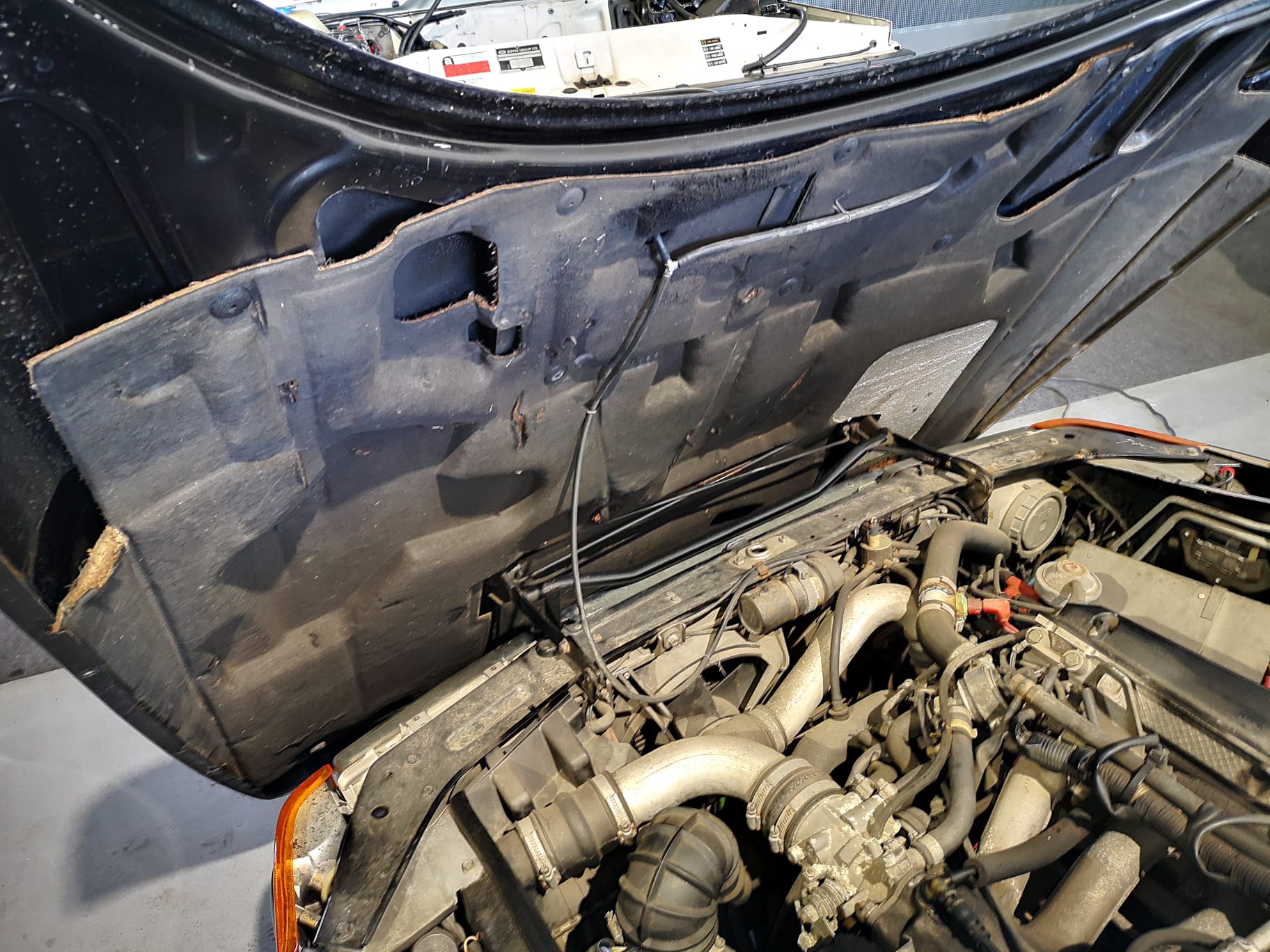

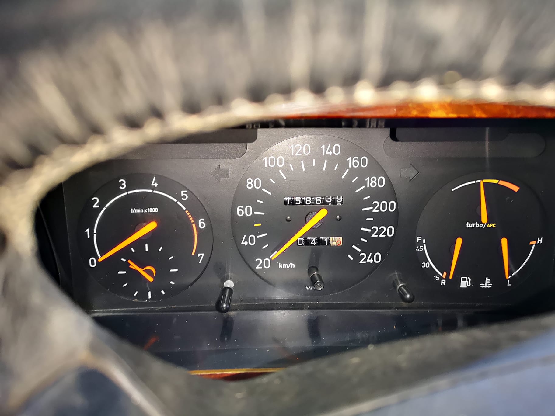

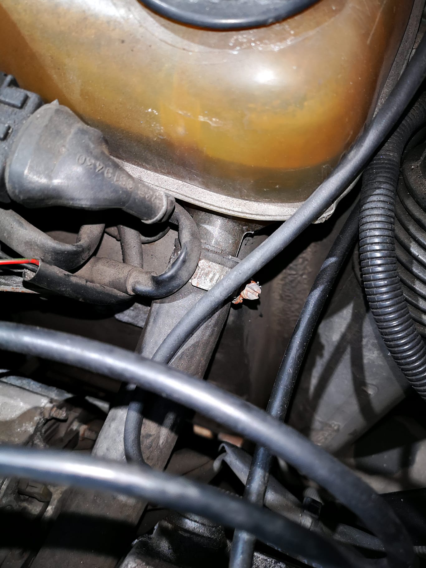

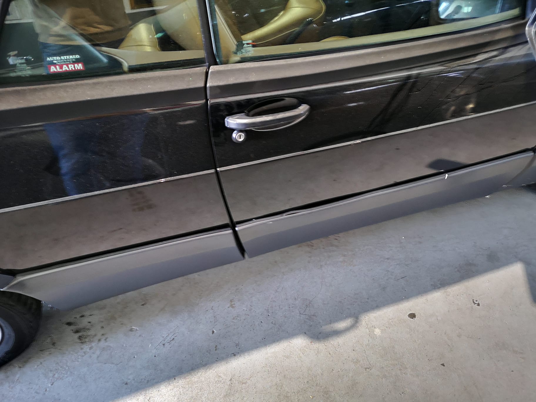

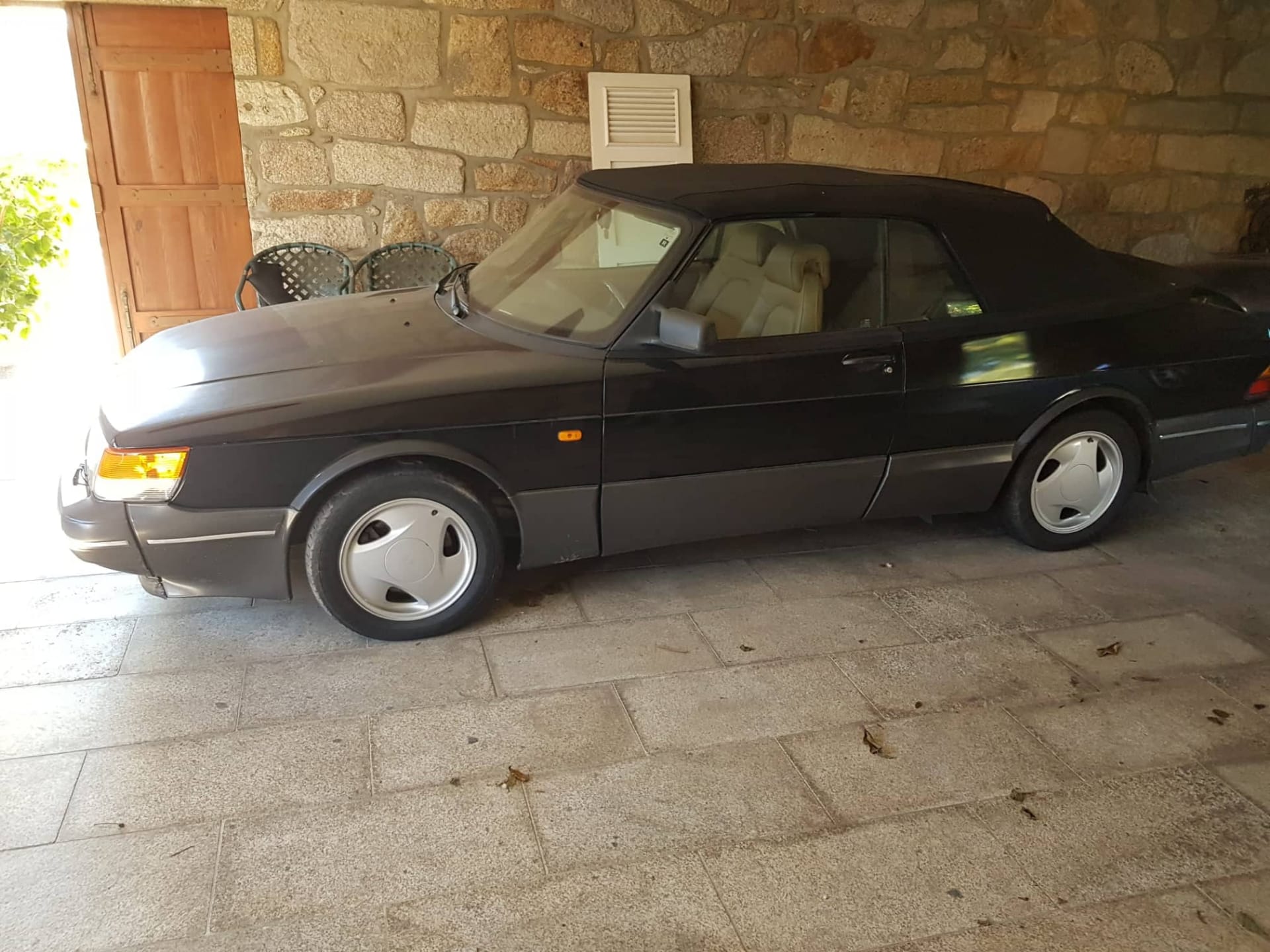

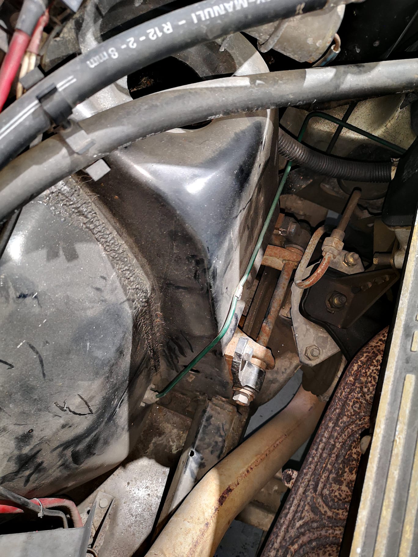

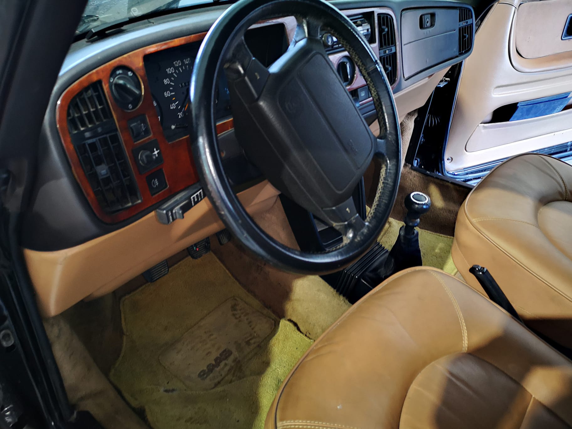

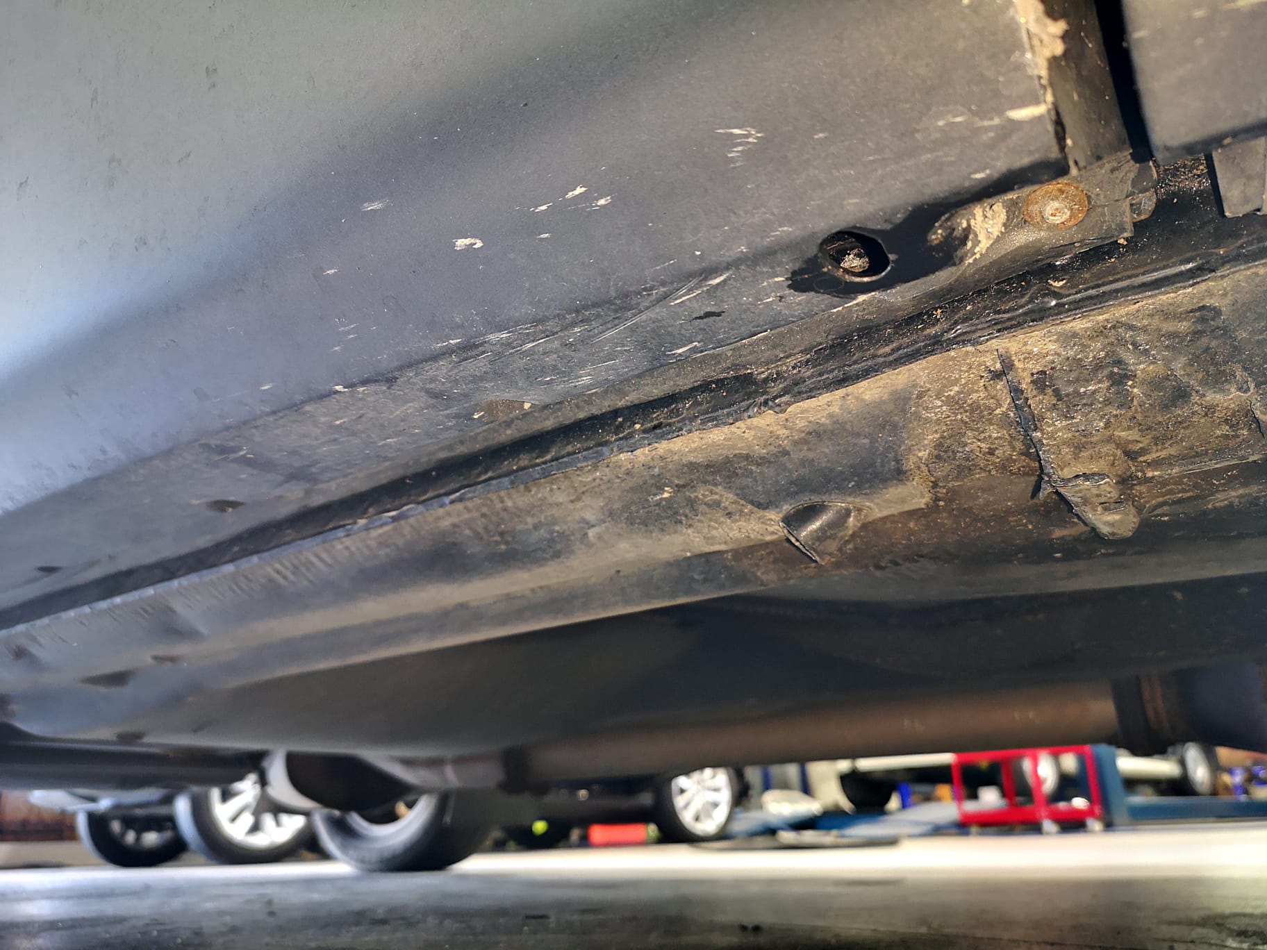

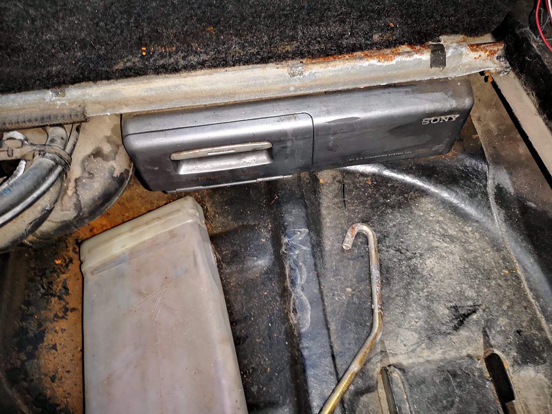

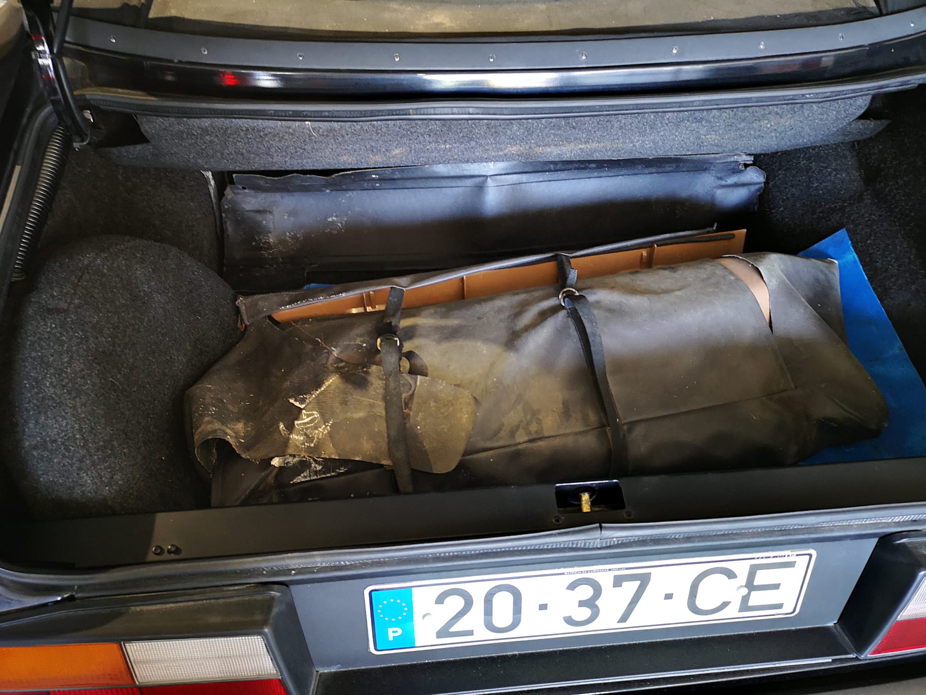

Die Bilder machen mir jetzt nicht den Eindruck eines Top Exemplares. Das Verdeck ist hin, muss komplett neu gemacht werden Das Armaturenbrett sieht extrem traurig aus, Korrosion hätte ich von so einem Südländer auch weniger erwartet (Kofferraumboden z.B.) Da stellt sich die Frage nach anderen Stellen.
Das Cabrio, das wir damals für meinen Bruder aus Italien geholt haben, hatte null Rost, wirklich null. Auch nirgendwo den Ansatz von Flugrost (Querlenker, Achswellentunnel etc..).
Insofern auch durch den Abstand (Portugal)....würde ich mir das verdammt gut überlegen. Oder es sind Onkel/Tante, die Dir das Exemplar fast schenken....
Könnte ein schönes Aufbau-Projekt werden .... falls man genau so ein Cabrio sucht.
Im Hinblick darauf, dass neben den zahlreichen sichtbaren Mängeln auch die Technik sicher nicht mehr taufrisch ist, wird das sicher fünfstellig.
