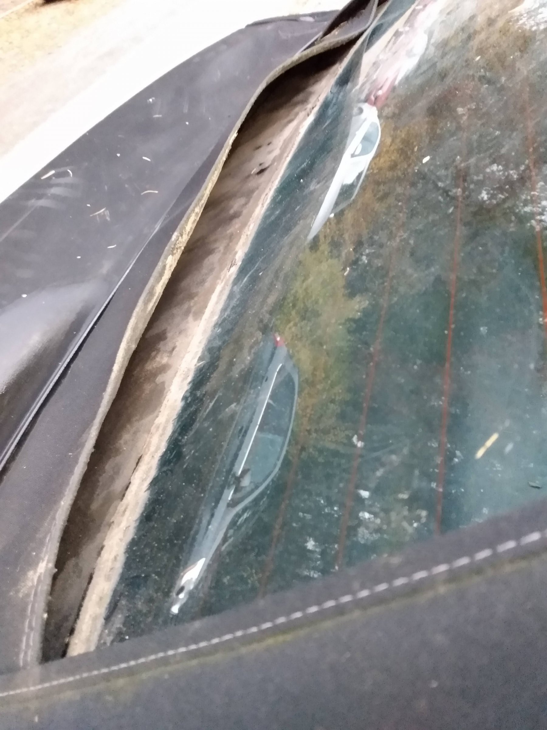

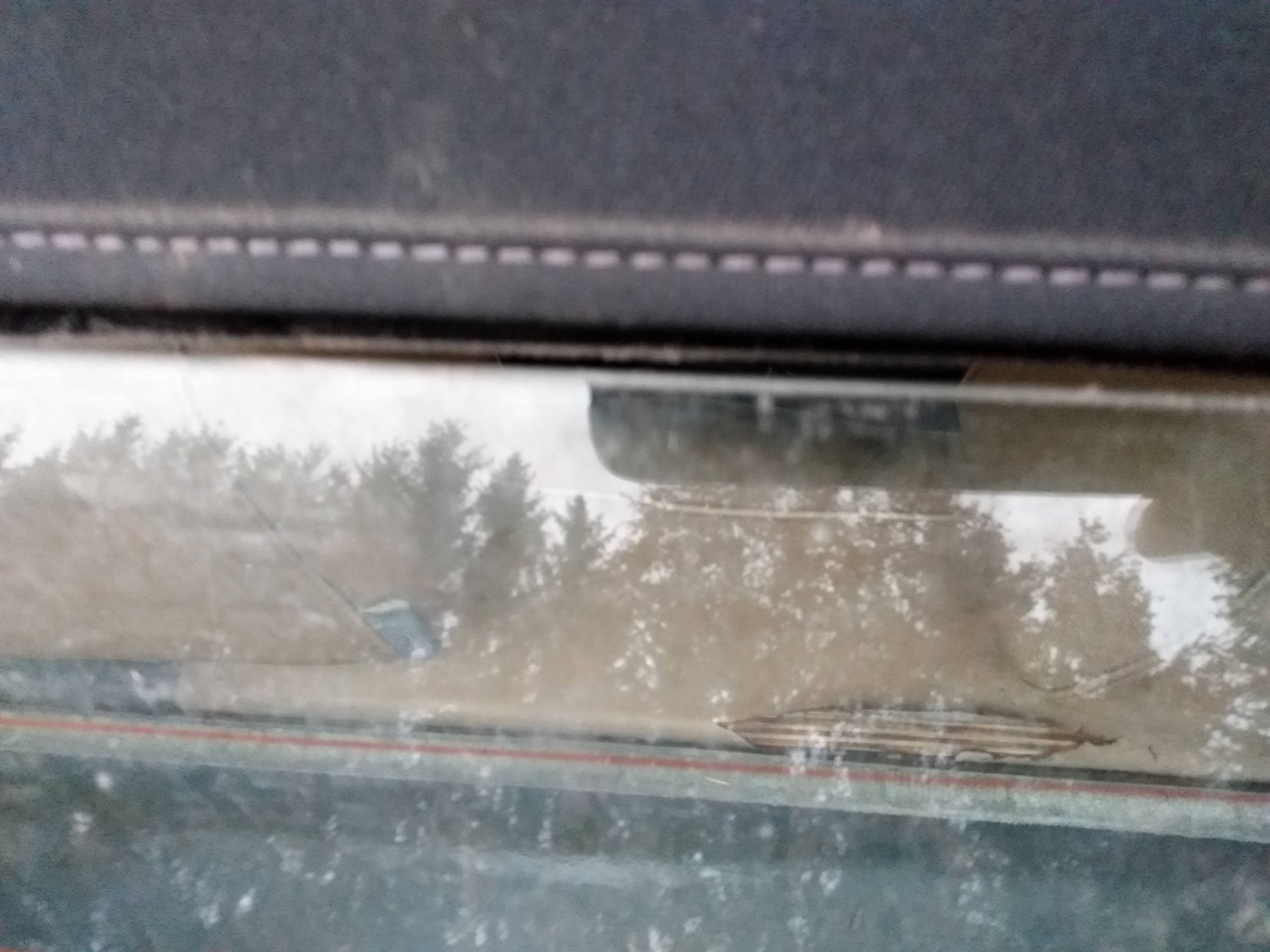

Es ist so, dass das Dach einige Zeit bevor das Auto "abgestellt" wurde erneuert worden ist. und das Dach auch dicht war. Der Kleberand wo das Dach mit dem oberen Rand der Heckscheibe verbunden ist, hat sich gelöst. Aber um das neu zu verkleben, ist die Überlappung des Verdecks über die Heckscheibe zu gering.
Was kann ich da tun.

Ein Sattler, der sich mit Cabrio-Verdecken auskennt, sollte Dir die Scheibe wieder korrekt einsetzen können. Spezielle Kenntnisse mit dem 900er Cabrio sind sicherlich förderlich.
In dem Zusammenhang sollten auch die beiden Leisten, die den Kofferraum abdichten, überprüft werden. Falls noch nicht geschehen, sind diese nach all den Jahren fast immer porös und undicht.

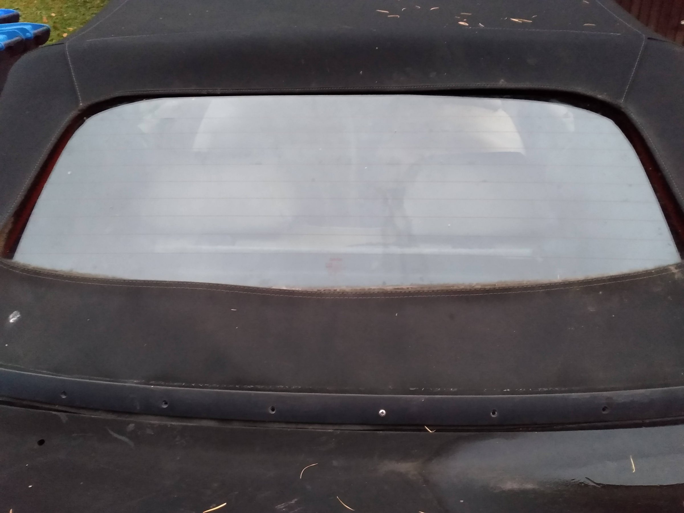

Sieht aus wie bei meinem Dach.
Diese Leiste oben auf dem Dach fehlt. Optisch gefällt es mir zwar besser ohne, aber der Stoff zieht sich dann wohl mit der Zeit etwas zusammen und legt die Oberkante der Scheibe frei.
Dort (oben) ist das Dach aber nicht mit dem Scheibenteil verklebt, das ist offen.
Aber da ist noch mehr im Argen. Unten sollte der Stoff doch schon mit der Scheibe verbunden sein? Das ist ein separates Verdeckteil und ist sicher nicht mit erneuert worden.
Und das ein paar Schräubchen fehlen an der Aluleiste unten ist bestimmt auch schon aufgefallen.
Wie schon richtig vermutet, wurde die alte Scheibe verwendet.
Unten muß der Verdeckstoff wieder an die Scheibe geklebt werden, oben ist sie nicht verklebt.

Das neue Verkleben des unteren Rands ist sicher das geringste Problem, eine neue Scheibe ist ausser bei Bruch oder defeker Scheibenheizung völlig unnötig.
....ich wuerde es so machen, falls Gunter in kein neues dach investieren will..........
erst mal alles gut sauber machen, dann die untere leiste abschrauben(einige schrauben fehlen ja schon)
und dann mal gucken , wie es drunter aussieht.
falls alles nicht so schlecht ist halt die scheibe wieder verkleben und auch die linke und rechte ecke , sogut es geht
mit unterstoff fixieren.
mit der schrumpfung oben muss er leben, gibts kein kraut dagegen.
wenn ers nicht selbst machen will halt zu einem fahrzeugsattler gehen und um rat fragen.
manchmal ist ja auch ein forumsspezialist in seiner naehe, der manchmal auch praktischen rat geben kann......

wie sieht denn das an der Oberseite mit der Leiste die da fehlt aus?
