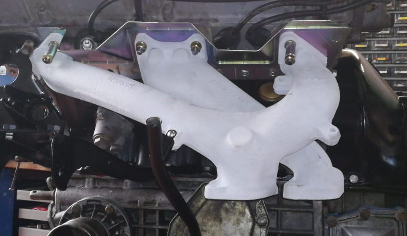

November 24, 20204 j Autor Nabend zusammen, die Froststopfen liegen ja ebenfalls irgendwo unter dem Krümmer. Komme ich da vernünftig ran, ohne den Krümmer zu entfernen? Wie entferne ich diese bzw. baue sie vernünftig ein? Bei Skandix steht eine Anleitung für einen Tausch beim Volvo. Da wird bei den deckelförmigen abgeraten, mit dem Schraubendreher einzustechen. Angeblich können die Stopfen sonst nach innen rutschen. Wie macht ihr das? Gruß Lars
November 25, 20204 j Der "Ausbau" per Schraubendreher hat bislang immer geklappt [attachment=163517:name]
November 25, 20204 j Ich schlage mit einem stumpfen Dorn oben den Deckel nach innen. Dort ist der Deckel in der Regel nicht marode. Der untere Teil, wo die marode Stelle zu vermuten ist, gibt nach. Diese Kante wird frei und mit einer Zange greifbar. Sollte eibn Deckel tatsächlich mal in Richtung Motor abhauen...konnze ich bisher immer mit einer Wapu-Zange packen. NUR mit einem Schraubendreher hebeln...einschlagewn und heraushebeln...kann funktionieren. Zange wird trotzdem nötig. Ohne Krümmer ist es kein Problem. Mit Krümmer wird es kritisch. Da ist kaum mehr Platz zum Schlagen oder Drüclen. Das Foto oben...mit den frischen Froststopfen...die sollten fast bündig sein. Füt meinen Geschmack zu weit eingepresst. Da wurden 2 mm Dichtfläche verschenkt. Bearbeitet November 25, 20204 j von der41kater
November 25, 20204 j [quote name='der41kater'] NUR mit einem Schraubendreher hebeln...einschlagen und heraushebeln...kann funktionieren. Zange wird trotzdem nötig. Ohne Krümmer ist es kein Problem. Mit Krümmer wird es kritisch. Da ist kaum mehr Platz zum Schlagen oder Drücken. [/QUOTE] Selbst mit beschichteten:biggrin: Krümmer im eingebauten Zustand so gut wie unmöglich. Warum sollen diese überhaupt getauscht werden? Never change a running system:hello: Was die Einpresstiefe betrifft, sitzen die bei mir exakt so, wie bei Klaus, das gehört so. [attachment=163530:name]
November 25, 20204 j Beim 900-I habe ich etliche Froststopfen erneuert, ohne den Krümmer zu entfernen. Sowohl Turbos wie Einspritzer. ABER...so chicke weiße Krümmer waren nicht dabei. Aber da hast Du sicherlich dafür gesorgt, daß braune Brühe diese weißen Teile nicht erreichen und schon vorher die Froststopfen erneuert. ......................................... Frost-Stopfen haben eine Tragbreite von ca. 6 mm. Das Loch im Block ca. 6mm. Mehr wollte ich nicht sagen, rechnen könnt ihr selber. 2 mm verschenkt... Dazu noch mit einer Nuß herein gekloppt, damit die Verzinkung komplett bricht. Das gehört sich so??? Da fällt mir der Kitt aus der Brille...und der Optker sagt:"das ist eben so." Auf den Fotos sehe ich 3mm Motor. Also nur noch 3 mm Tragfläche am Stopfen/Motor. Und das gehört sich nicht so. 1mm sehe ich als okay an, Bearbeitet November 25, 20204 j von der41kater
November 25, 20204 j [mention=12147]Joschy[/mention] "Never change a running System"...da gabe ich Dir im Punkt Klima-Anlage recht. Und wenn der Motor sonst läuft, ebenfalls. Passt aber leider nicht zum Thema. Hier rennt nämlich der Saab nicht mehr... --------------------------------------------------------- @für den Rest der Gemeinde. Galvanik und Wasser...nicht gut. Egal was Glysantin erzählt. Chemiker von anderen Seiten erzählen genau andere Geschichten. ... Bio-Chemiker warnen davor, destiellirtes Wasser zu trinken. Weil das Wasser nichts mitbringt, aber mitnimmt. Da werden Mineralien absorbiert, die eigentlich gesud währen. Kalium, Calcium, Magnesium, usw. Entziehe ich nun einem altem System sölche Substanzen durch destiliertem Wasser, dann zieht das Wasser die vorhandenen Molekularstrokturen. Kalk zerböselt und Wasser-Lecks entstehen. Das ist Chemie, 11 bis 13. Ich habe kein Abitur, bin kein Chemiker, aber was soll ich mich erregen.
November 25, 20204 j Also was jetzt, sind es 2mm oder 3mm? Und was verzinktes Blech angeht, selbst wenn es da kleine Kratzer o.ä. gibt, so "wächst" das von selbst zu. Mußt du mal lesen, wie das da so geht, mit Chemie und Galvanik und so. :smile: Einigen wir uns darauf, daß es bei einer Motorüberholung sicherlich nicht schadet, die Froststopfen zu erneuern, da sie nicht ewig halten. Schlecht gewartetes Kühlsystem mit Rost und Ablagerungen begünstigt es, daß so ein Froststopfen vielleicht doch mal durchrostet. Kommt nicht oft vor, aber ab und zu halt schon. Solange dicht und keine Motorrevision ansteht, würde ich sie einfach in Ruhe lassen. Und wenn man gute Gelegenheit hat und vorbeugen möchte, dann macht man sie neu. Wie, wurde hier ja schon ausführlich beschrieben inkl. Werkzeug und Vorgehensweise. :top:
