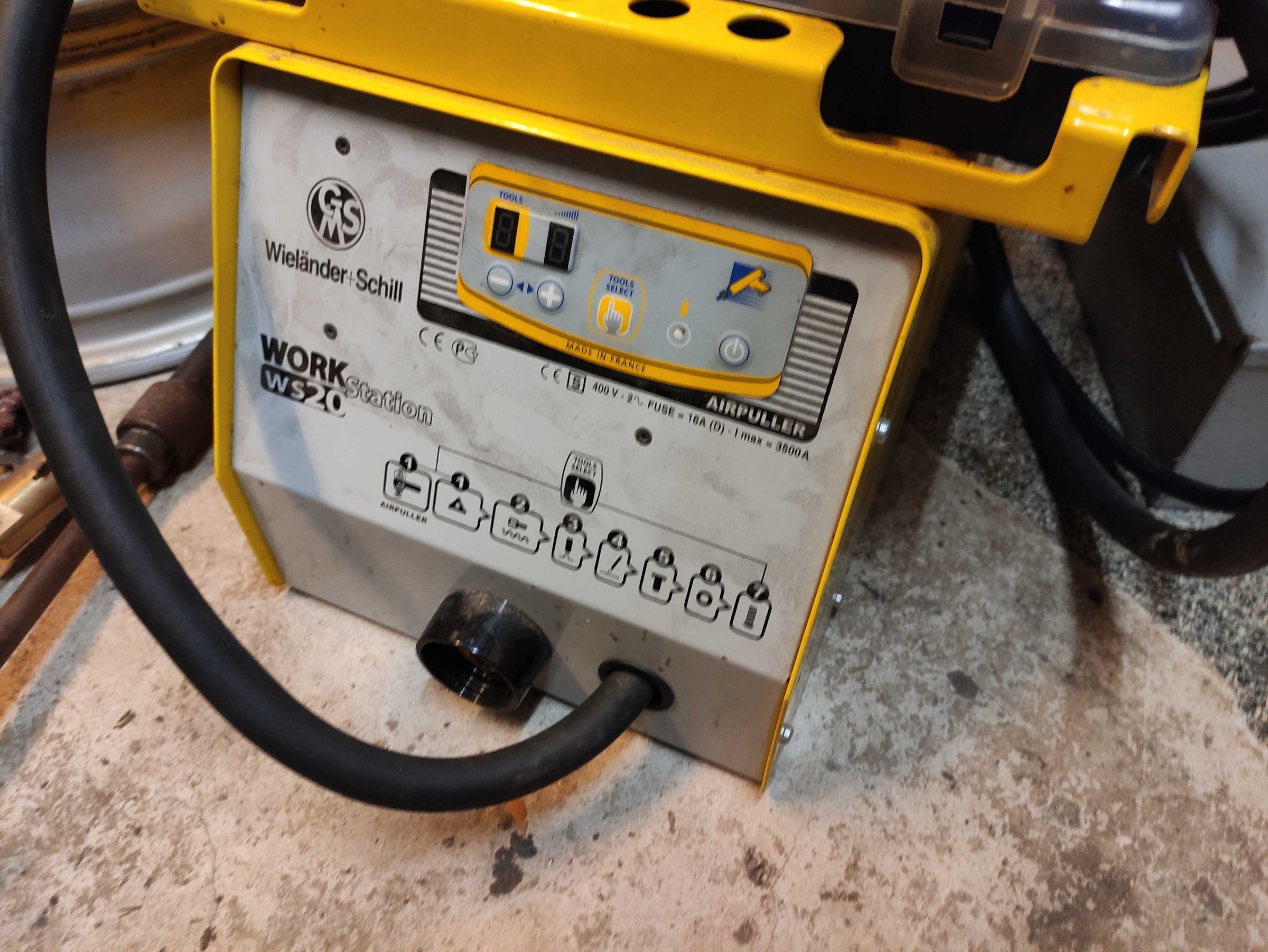

Ich habe ja netterweise das Privileg mir ein solches Schweißgerät leihen zu können:
Und ja, es ist kein reines Bolzenschweißgerät. Eher ein Universalgerät für Karoarbeiten, mit "Airpuller" bzw. Zughammer und den weiteren Funktionen ist es eher dafür gedacht "kaltverformtes" Blech wieder in seine Ursprungsform zurück zu bringen. Bolzen kann es nebenbei auch verschweißen...
Dazu hat es aber leider keine Taste am Brenner, sondern erkennt den aufgesetzten Bolzen und zündet nach wenigen Sekunden. Muss man ein wenig üben die Markierungen genau zu treffen und den Bolzen gerade aufzusetzten. Ist aber bei den Schweller- und Radhausverkleidungen unkritisch. Da geht es ja mit einiger Toleranz immer noch...
Um noch mal Bezug auf das Video: Habe mal das Typenschild des Gerätes fotografiert:
Ausgangsspannung 0,8 bis 5,8V und Strom von 200 bis 2700A (!). Das sind Daten, die eher auf eine Punktschweißzange passen (Meine hat 2kA bei 1,5V) als auf MAG oder WIG-Geräte. Mein MAG-Ofen hat kurzzeitig 250A, das kleine WIG 160A und das Große 270A. Da fehlt also geschmeidig der Faktor 10! Zumal es viele (alte) MAG-Geräte gar nicht mögen, wenn man Kurzschluss wie beim Bolzenschweißen produziert. Einer WIG-Stromquelle macht das mit ihrer fallenden Kennlinie weiger aus. Von daher halte ich auch Elektroden-Stromquellen für eher geeignet. Die WIG und/oder MAG-Geräte erzielen dabei ihre Leistung, weil sie über den Lichtbogen auch einen entsprechenden Spannungsabfall haben (P=U*I). Der fällt beim Bolzenschweißen (und Punktschweißen) weg.
Die Ideen aus dem Video sind nette Basteleien (Mit MAG würde ich das aus genannten Gründen nicht machen). Aber entweder kann man sich was "richtiges" leihen oder man macht das wie Erik und verzichtet auf die Brutzeleien.
Just my 5 Cent...
Danke für deine Erläuterungen!
Also besser nicht probieren - um das Gerät nicht zu gefährden, ist meine Schlussfolgerung.

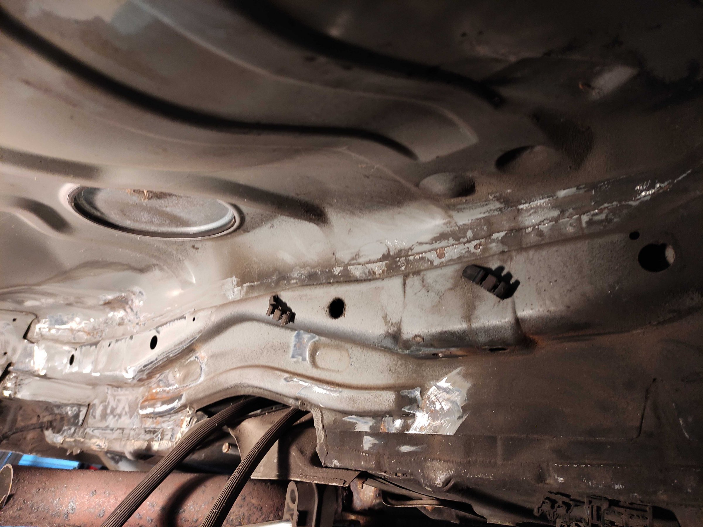

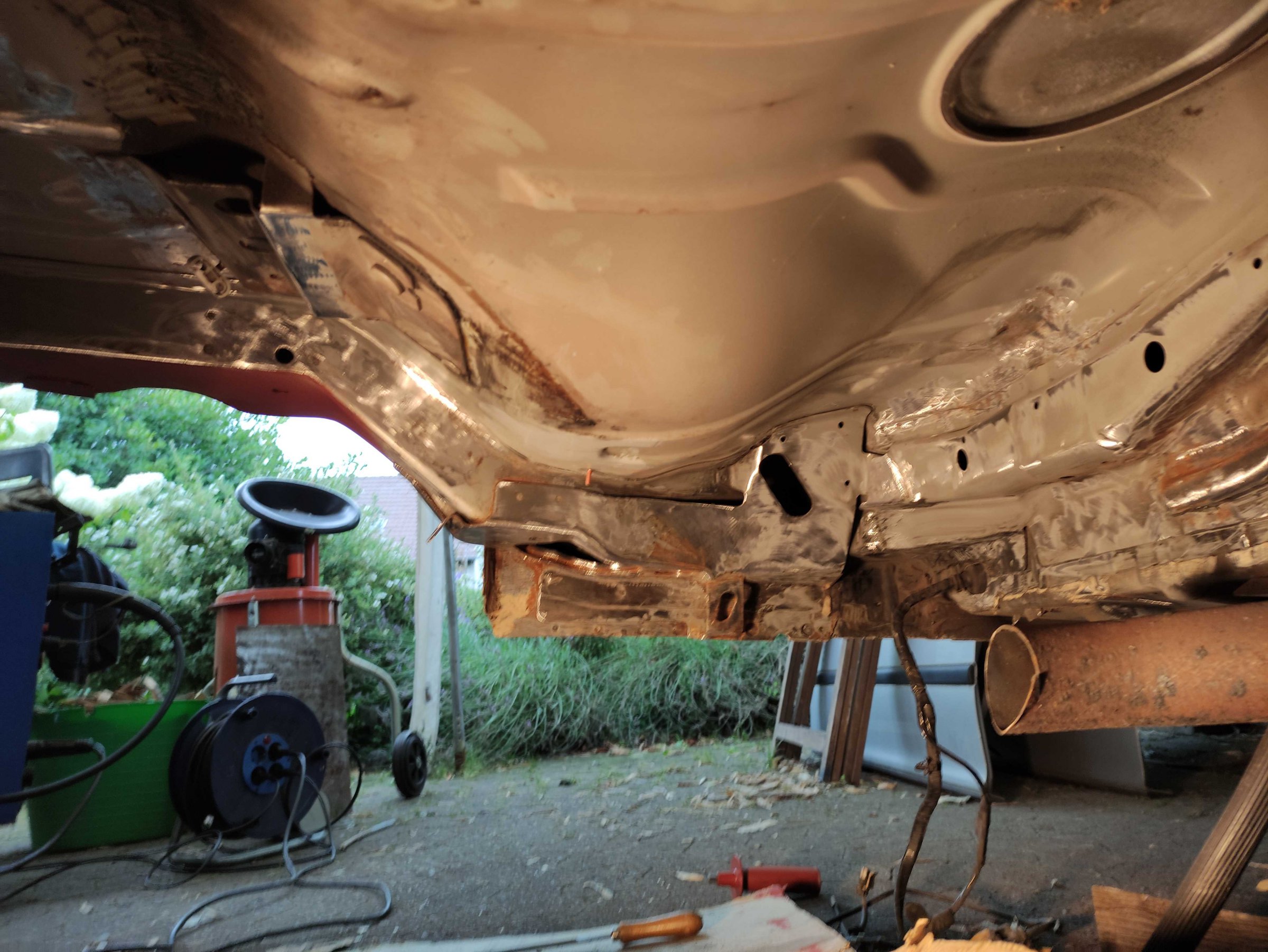

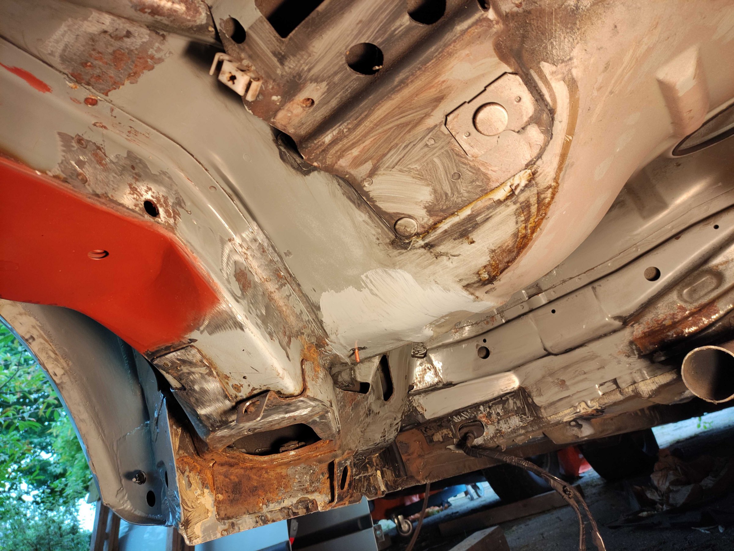

Ich hab' etwas weiter gemacht:
Viiieel Rost gechliffen. Sauerei hoch zehn :hmpf:.
Und immer noch nicht fertig. Das Blech über dem Tank hat lauter Bläßchen mit Rost. Ob es da Probleme mit dem Wasserlack gab? So wie es der Mercedes "Rostklasse" (W210) erging? Nur nicht ganz so schlimm?

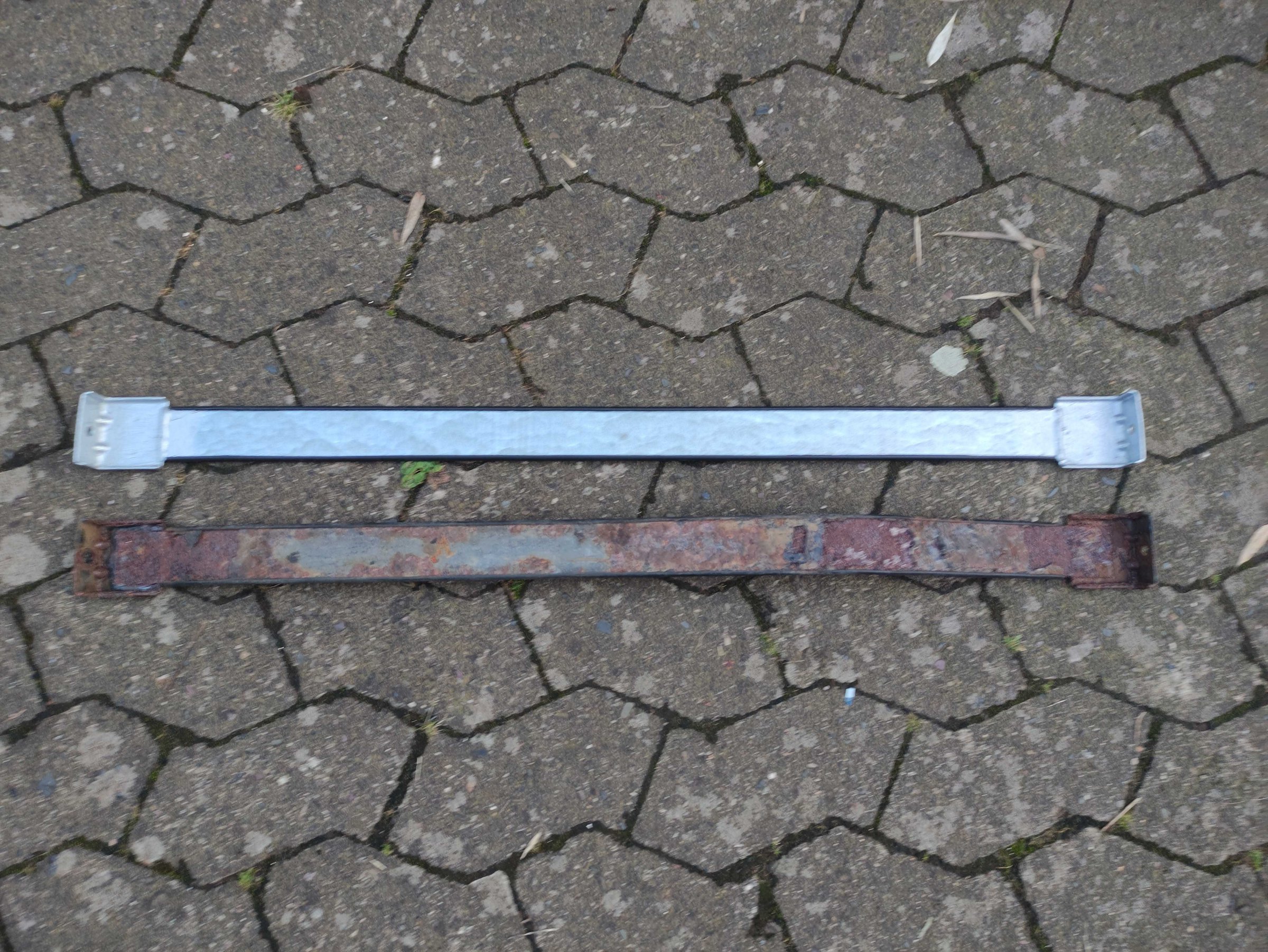

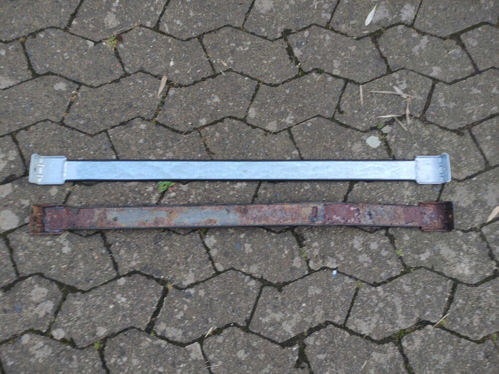

Tankbänder habe ich auch mal fix selber nachgebaut:
Ja, die gibt es neu von Skandix. Aber derzeit nicht lieferbar und das verzinkte Blech einschweißen ergibt eine Ersparnis von 50€... :biggrin:

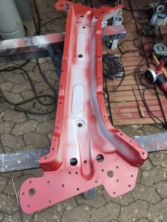

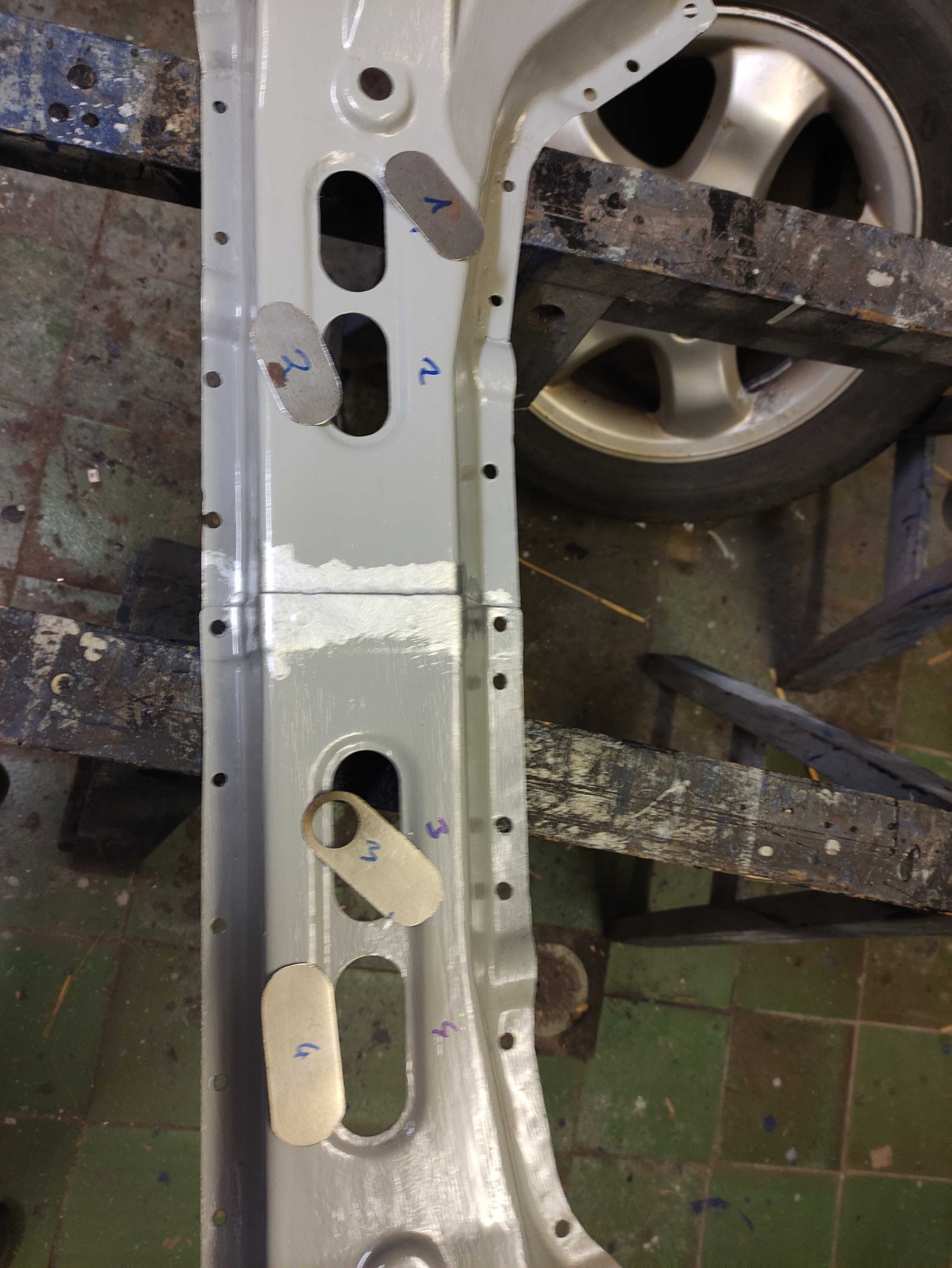

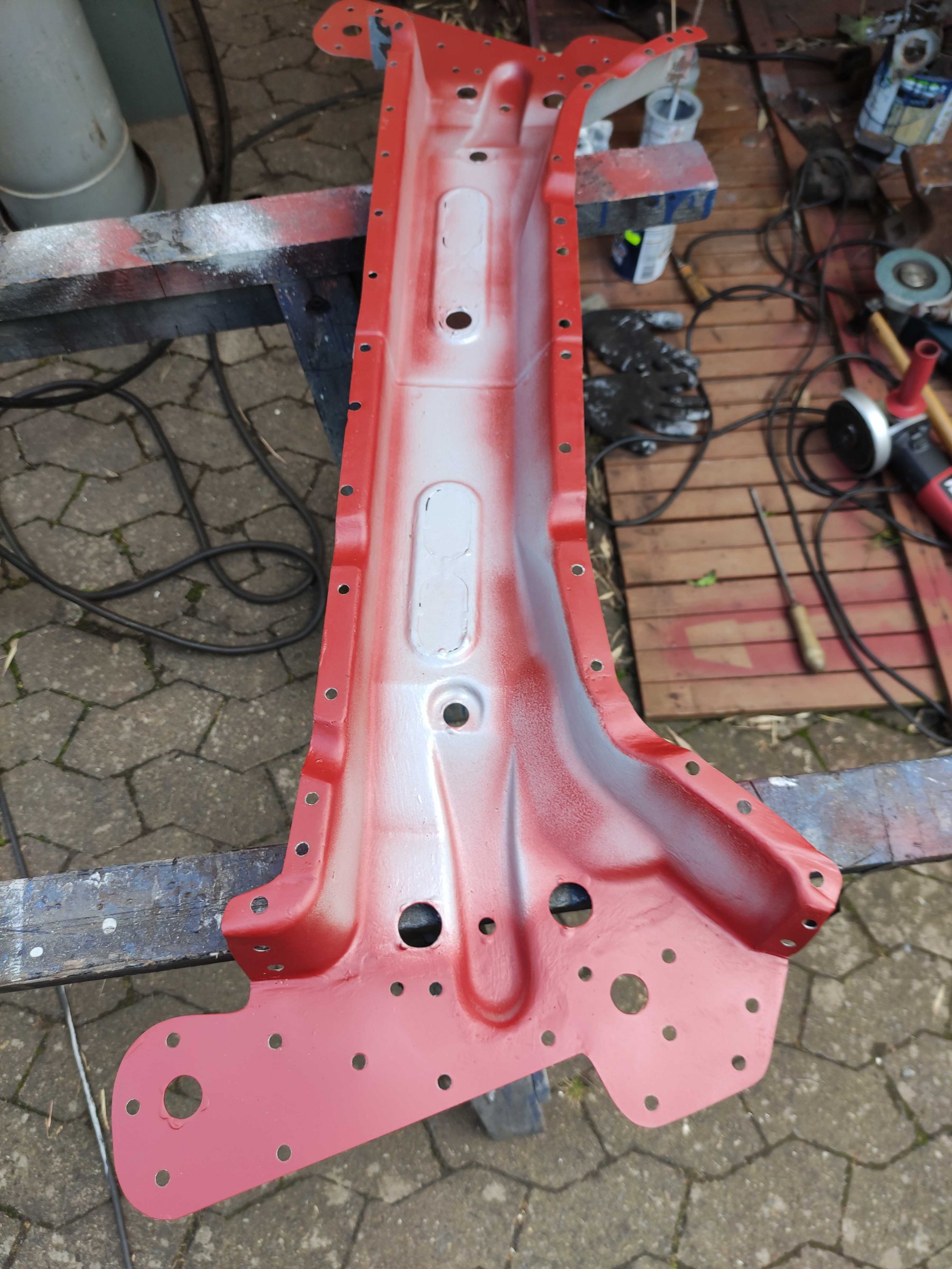

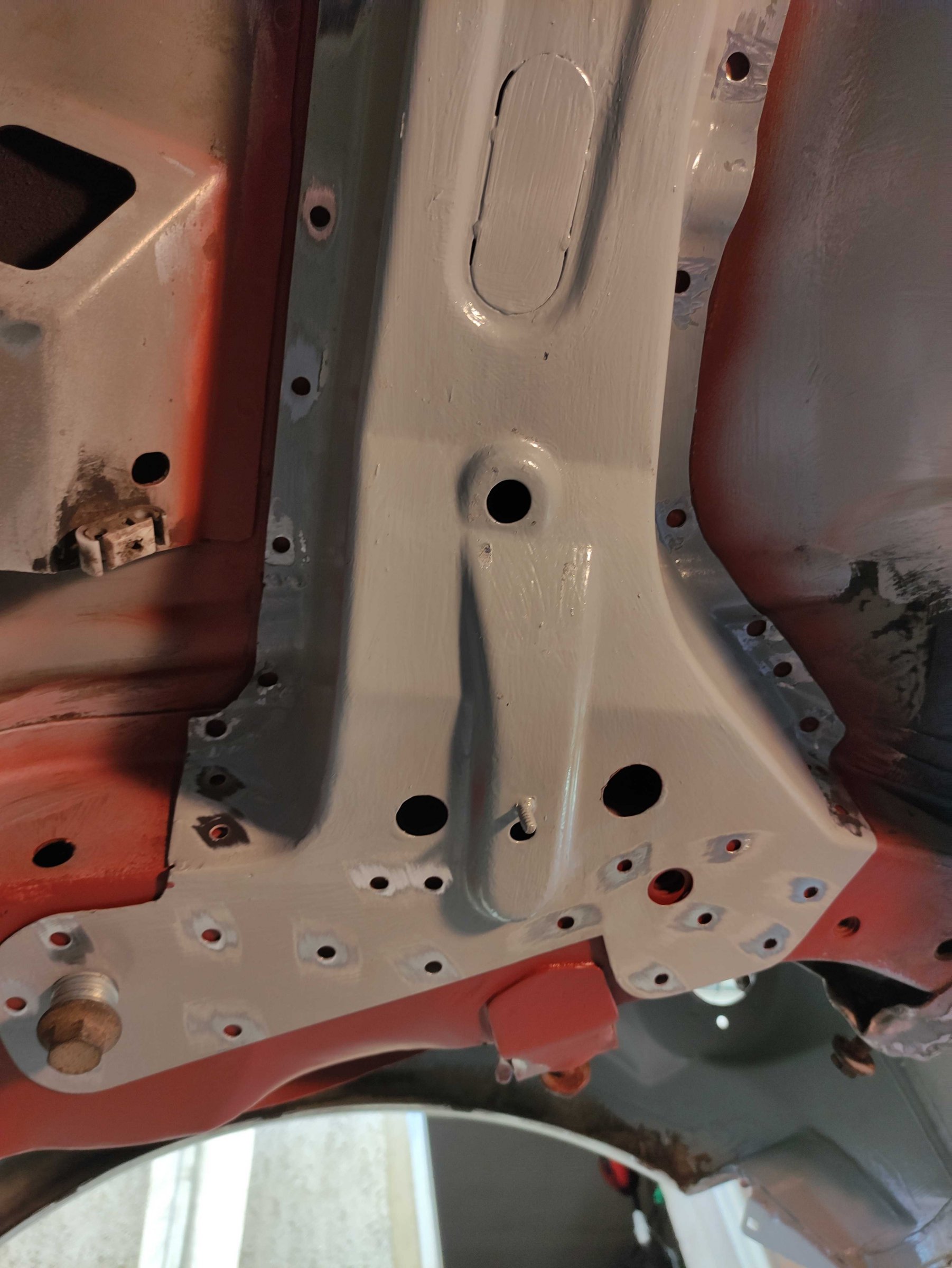

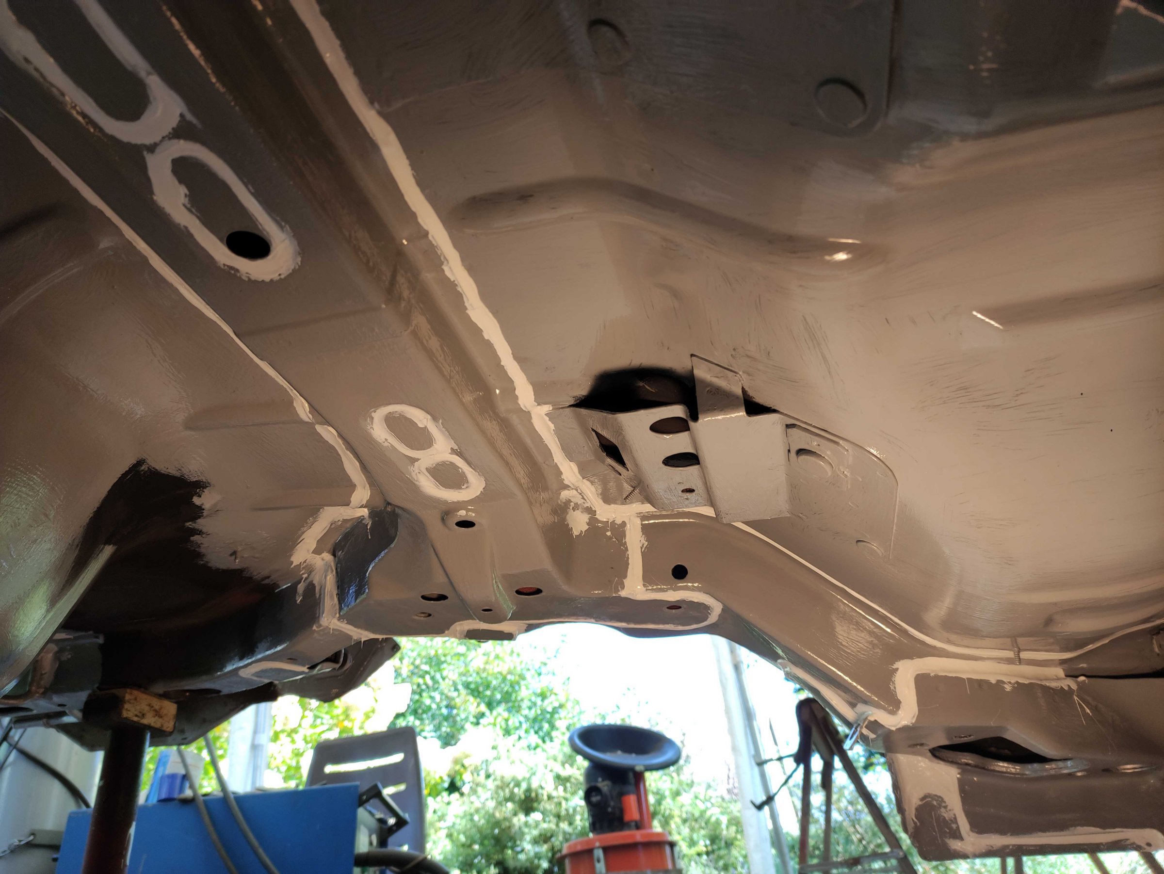

Längsträger habe ich auch endlich wieder eingebaut. Davor gab es allerdings noch eine weitere Modifikation:
Die ovalen Öffnungen habe ich auch noch verschlossen. Gibt einfach weniger Dreck und Wasser im Inneren. Bei "3" habe ich allerdings ein Loch für einen Karostopfen vorgesehen. Erleichtert die Einbringung von Hohlraumschutz. :rolleyes:
Dann die Schweißflächen geprimert:
Auch auf der "Gegenseite":

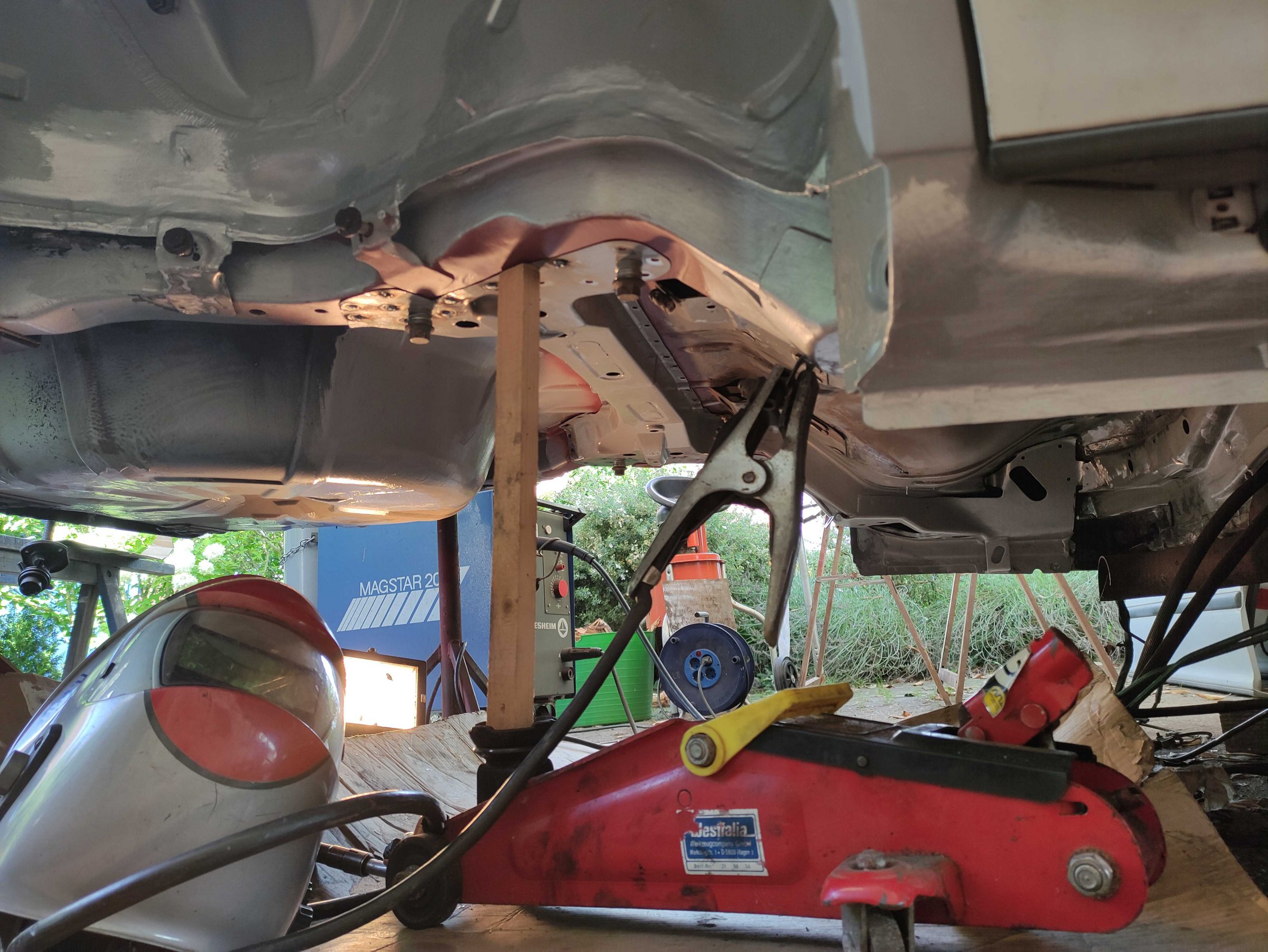

Dann angesetzt, wobei natürlich an der ein oder anderen Ecke etwas "nachgedengelt" werden musste...
Eine gute Hilfe waren die (etwas kürzeren) Schrauben der Längslenker, die mit einer Packung U-Scheiben den Querträger fixierten und ein billiger Wagenheber nebst Holzlatte zum Anpressen des Blechs an den Schweißpunkten.

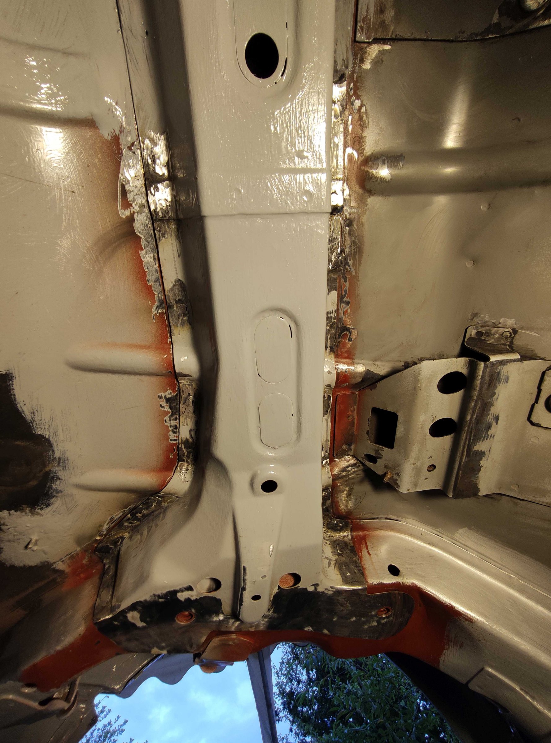

Verschweißt und verschliffen ist auch schon. Die erste Schicht Farbe auch schon drauf, wovon ich noch kein Bild habe. Halte euch aber weiter auf dem Laufenden...
:hello:

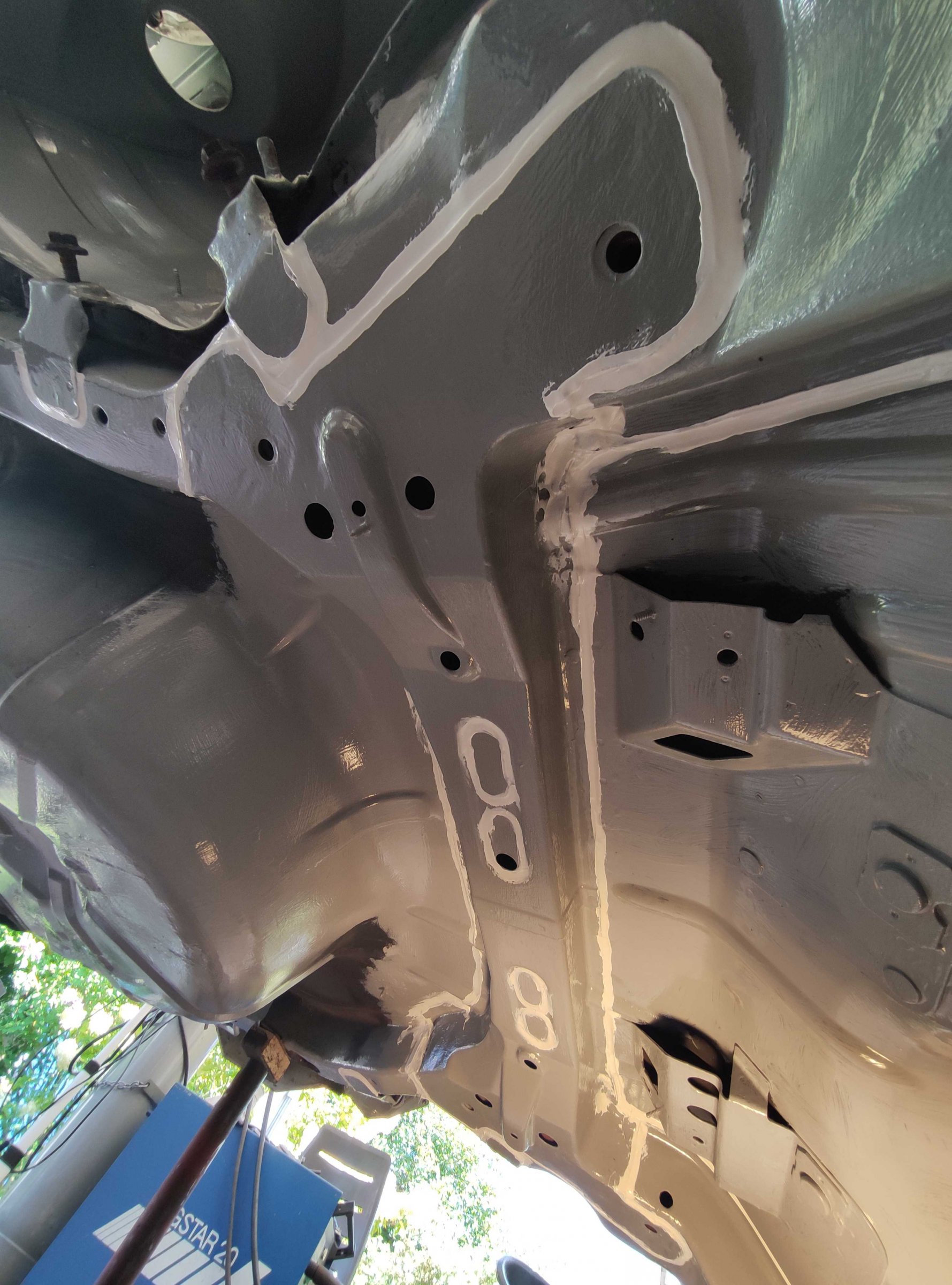

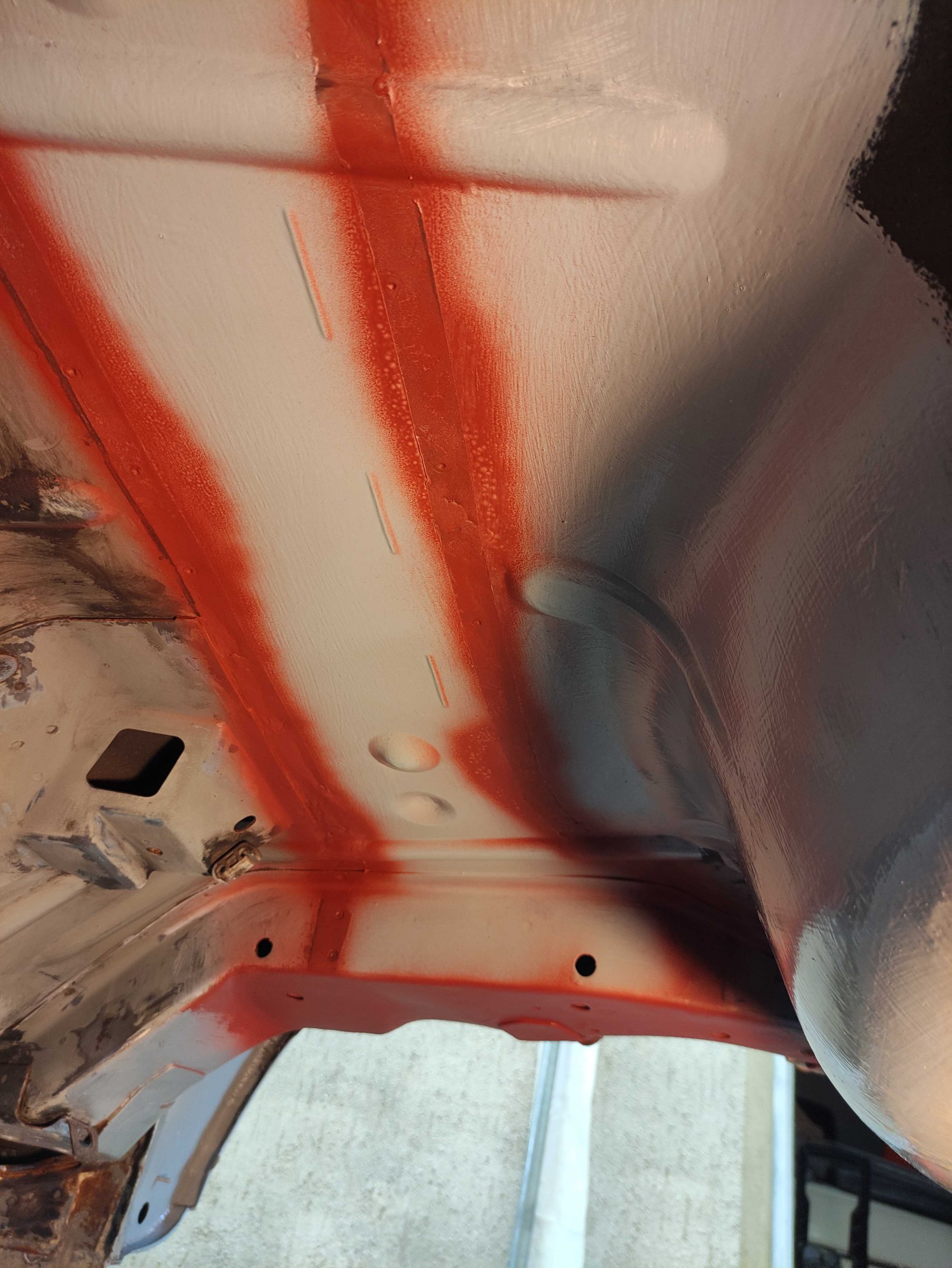

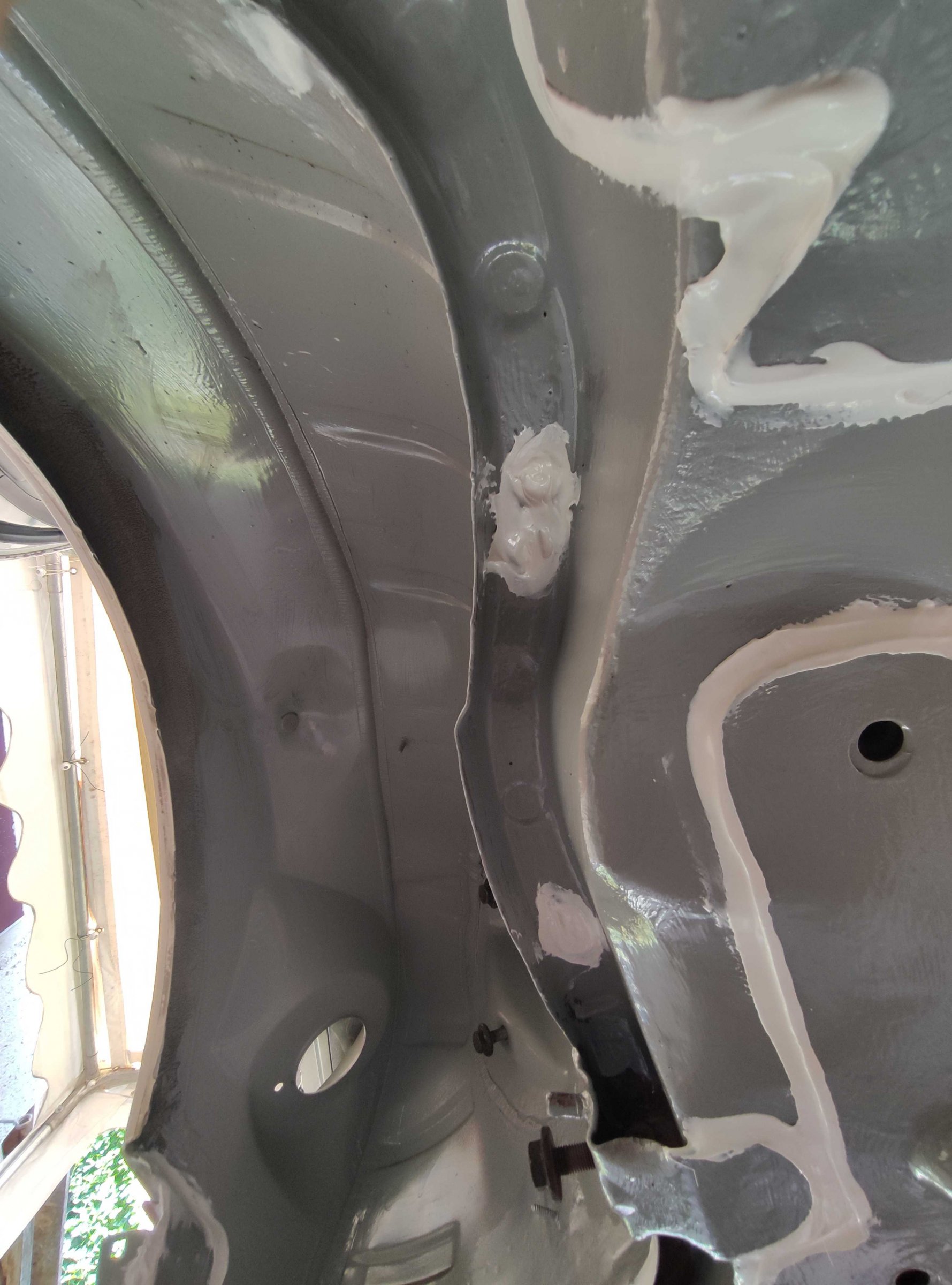

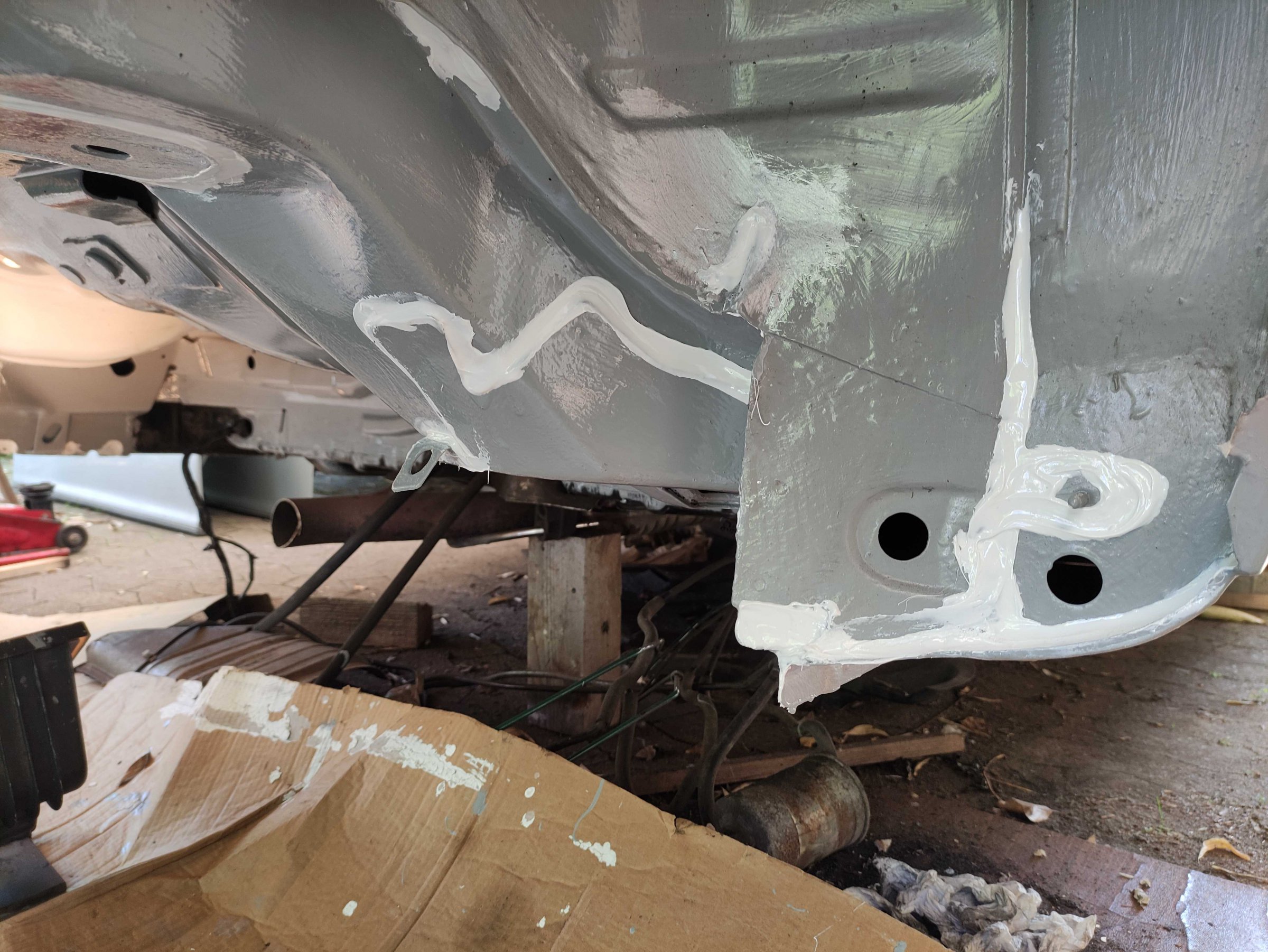

Hab' ein bißchen mit Karodichtmasse herumgewutzt:
Ist vielleicht nicht auf den ersten Blick zu erkennen wo das ist. Das berüchtigte ende der C-Säule ist rechts im Bild und weiter links der Bogen des Längsträgers. Dort wo die Versteifungen für den Längslenker aufgeschweißt sind. Und genau DAS ist normalerweise offen und sammelt Wasser mit Salz und Dreck asdf. Suboptimal...
Den Querträger habe ich auch abgedichtet. Rost entsteht da mit sicherheit auch wegen des Wassers, was zwischen die Blechlagen kommt...
Vor allem die Enden unter dem HA-Träger... Zink und KTL helfen halt nicht, wenn da über 20 Jahre die (Salz-) Brühe dazwischen ist...
Auch die Löcher verschlossen, die in der "Rinne" zwischen Radhaus und Längsträger sind. Auch diese lassen normalerweise Wasser in das Innere des Längsträgers. Und dort sind ja einige Lagen Blech übereinender, die die Feuchtigkeit festhalten und korrodieren...
