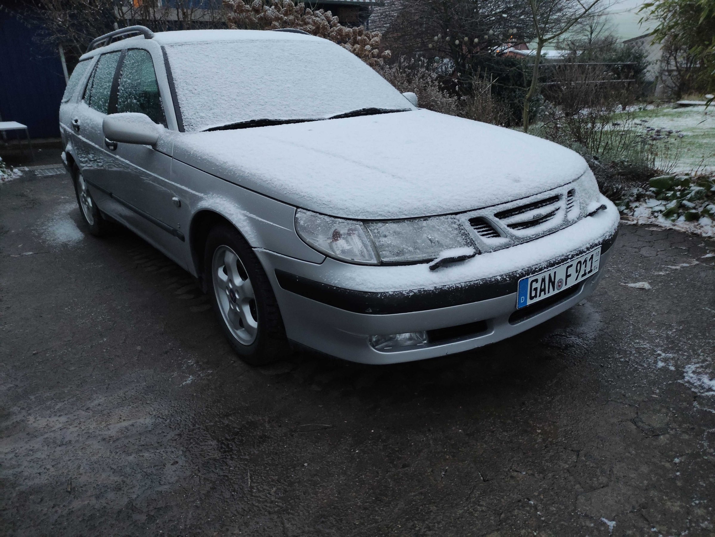

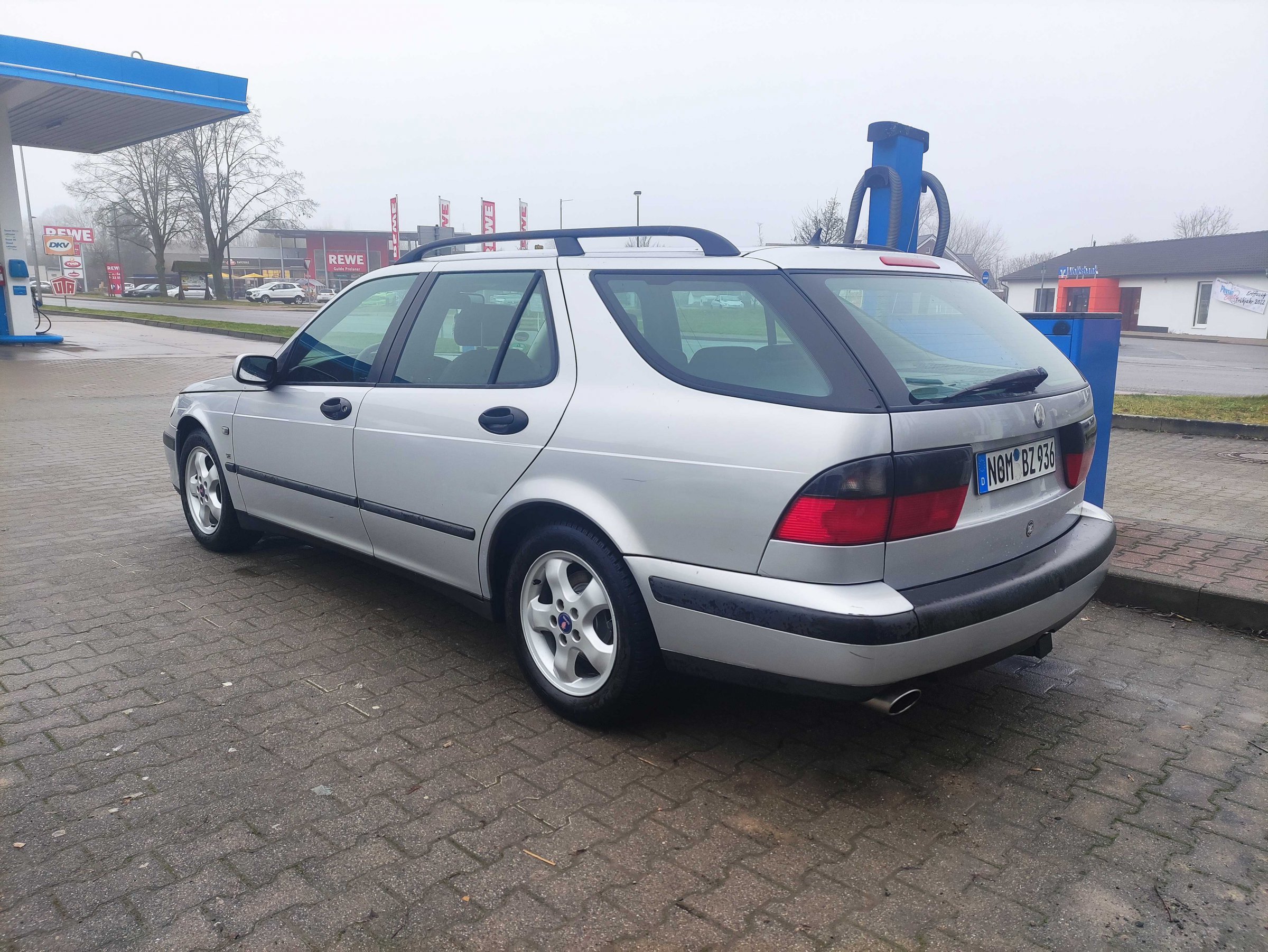

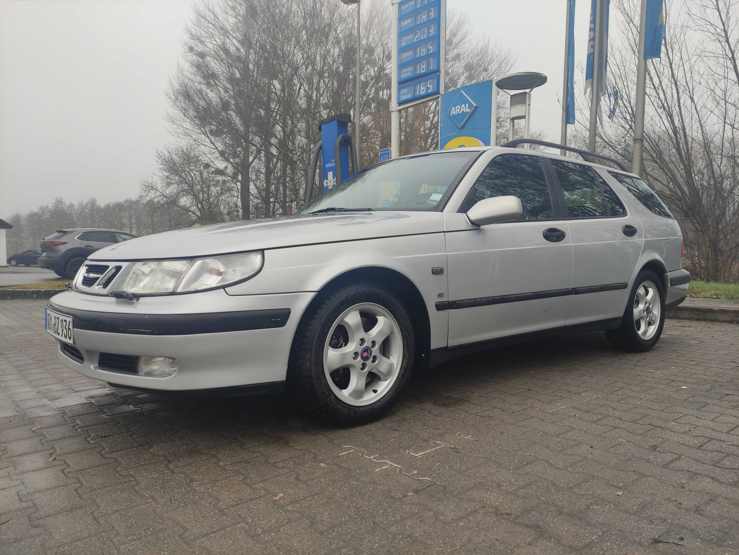

So, erste Fahrt hat er hinter sich gebracht.
Zwischenstopp in der "blauen Lagune":
Trübes, nasskaltes Wetter...
Nach der Waschstraße war die Halterung des linken Rückspiegels nicht wirklich dazu zu überreden wieder einzurasten. Dachte schon eine Weiterfahrt erübrigt sich...
Ging aber dann doch irgendwie.
Hanbremse zog auch etwas zu luschig, aber Werkzeug und diverse Flüssigkeiten hatte ich vorsorglich mit.
Und das Ziel der Fahrt wurde erreicht:

Weiter geht es:
Erste Etappe ist geschafft :top:
Kleinigkeiten gibt es noch:
SID fiel doch unterwegs wieder aus, der Blinker stellt sich nicht zurück und irgend eine Verkleidung habe ich nich korrekt befestigt, denn die quietscht.
Fahrwerk muss ich noch einstellen. Das habe ich nur grob mit einer Richtlatte gemacht :rolleyes:. Dafür fährt er aber recht gut geradeaus.

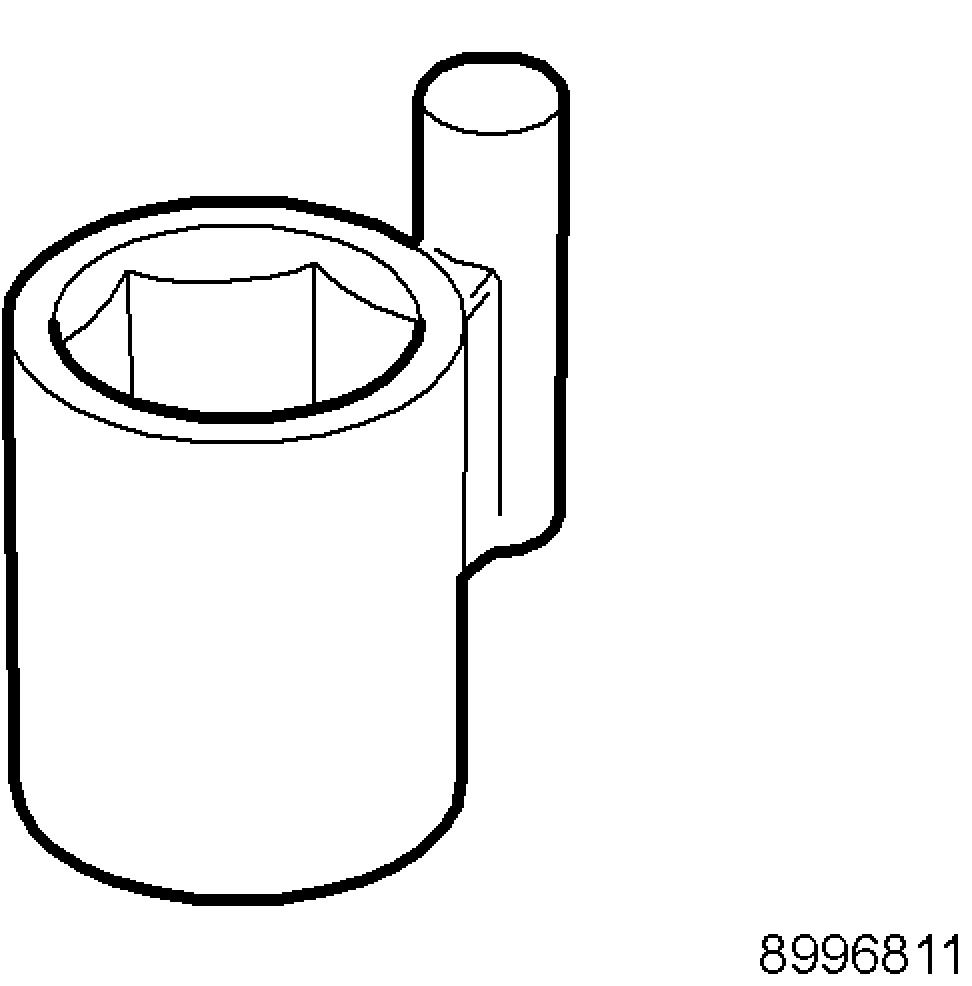

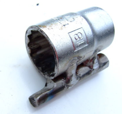

[mention=800]patapaya[/mention] : Du hattest mW mal das Einstellwerkzeug für die Hinterachse aus einer 18er Nuss gemacht. Das hier:
Hast du dazu mal auf die Schnelle die Maße des Pins? Wenn nicht, ist es auch nicht schlimm. Wollte mir das mal fix Schweißen, falls ich doch die Gelegenheit habe auf den Vermessungsstand zu gehen...

...ca. 6mm, würde ich schätzen. War auch aus der Restekiste. Muss halt halbwegs stabil genug sein, aber in das Loch der Konsole passen.
Morgen kann ich gerne nachmessen, aber ich glaube, das krigst du auch so hin... :rolleyes:
Brauchen man das wirklich? Ich hatte die Schrauben nur so weit angezogen, dass sie leicht klemmten. Und dann mit einem Schonhammer "verstellt".
Hm, haben ist besser als brauchen :biggrin:
Ich fand jedenfalls, dass man damit schön gefühlvoll und dosiert einstellen kann. Wenn man das auch mit dem Hammer so hinkriegt, kann man das sicher auch damit machen.

Das Einstell-Werkzeug für die Hinterachse ist "nice to have", aber völlig unnötig. Bekommt man auch mit Hammer und Schraubendreher gebacken.

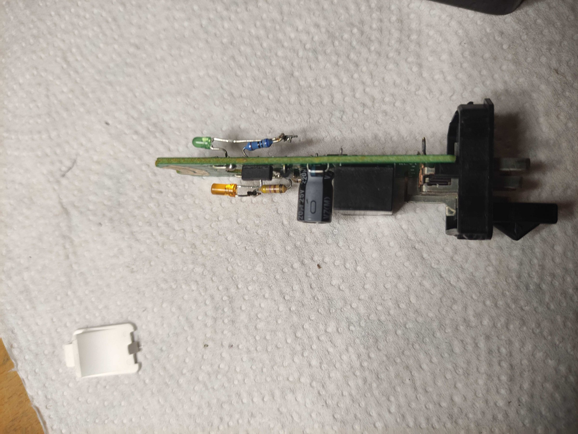

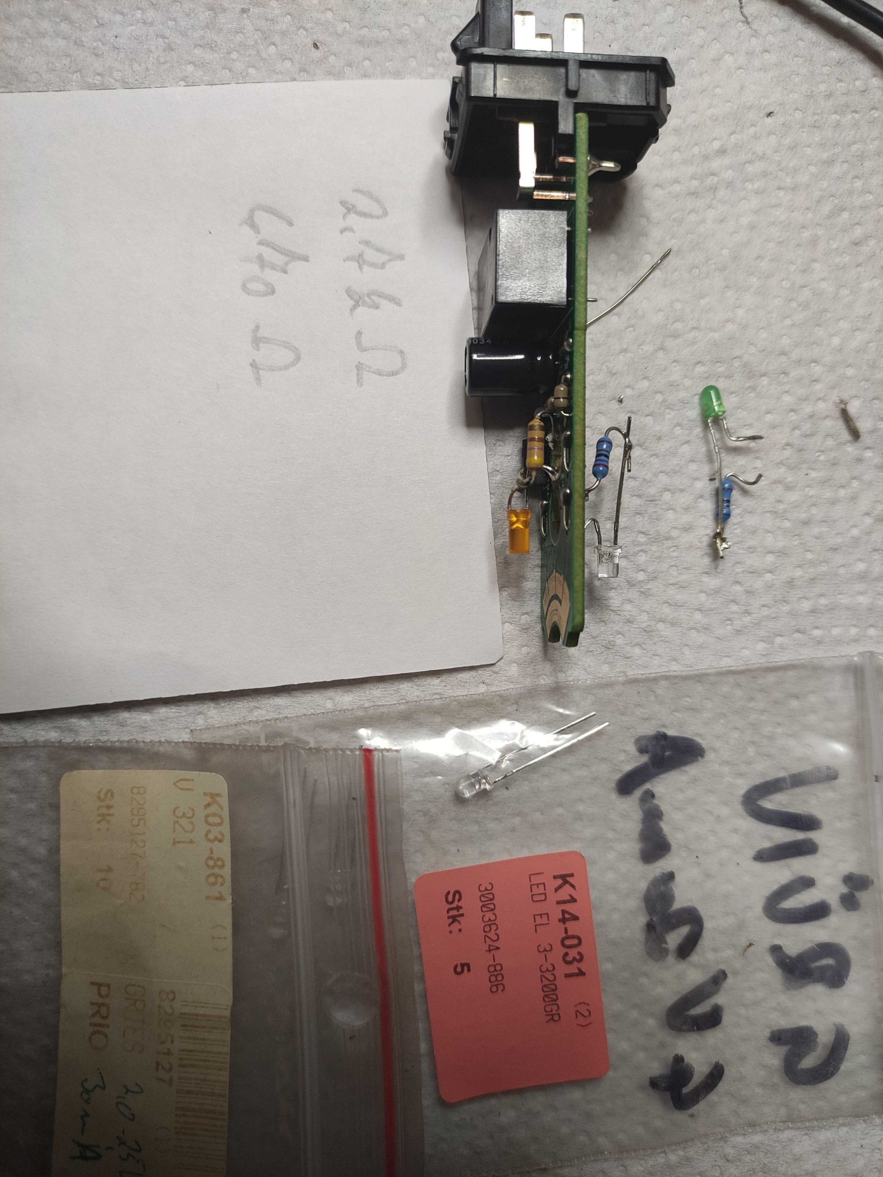

Kleinigkeitemn wie den nicht rückstellenden Blinkerhebel, SID mit kaputter Beleuchtung, Sitzheizungsschalter mit falscher Leuchtfarbe habe ich mal "gefixt". Ok. manche werden sich fragen, wieso die Sitzheizungsschalter "falsch" leuchten können...
Hier ist die Erklährung:
Ich hatte die mal auf LED-Beleuchtung umgebaut. Allerdings mit Standard-LED und die haben die falsche Lichtfarbe. Viel zu weit Richtung Gelb.
Es gibt bei Reichelt welche, die perfekt passen. Damit habe ich z.B. erfolgreich den Fensterheberschalter repariert. Allerdings sind die hier viel zu hell.
Also den Kopf abgefeilt um den Winkel zu erhöhen und zum Schluß den Vorwiderstand auf 10k erhöht. Immer noch recht hell, geht aber so...
Der Knopf ist mit orangenen LED beleuchtet. Nicht original, passt aber farblich sehr gut.

Das Kennzeichen ist auch wieder "autentisch", denn früher hatte er "LD" statt "GAN" mit gleicher Nummer :rolleyes:
