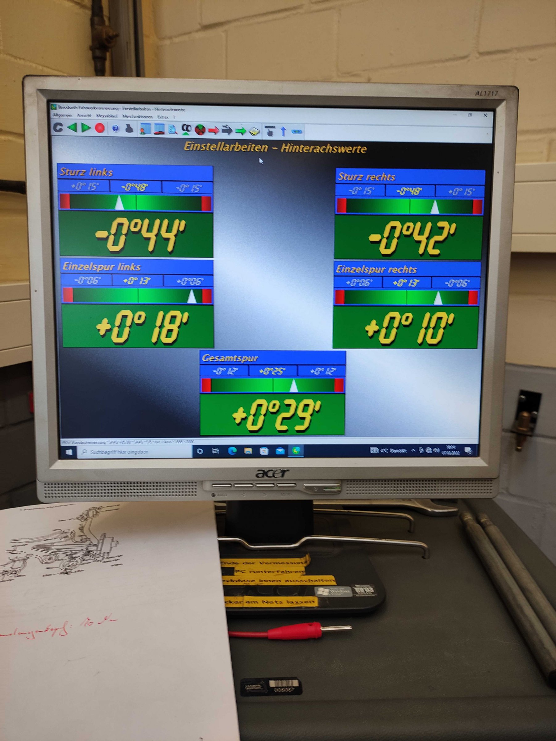

Bin endlich mal dazu gekommen das Fahrwerk zu vermessen (Achtung: Bild ist nicht von der Ausgangsvermessung! Habe die Werte schon noch genauer gestellt :cool:):
Fährt sich jetzt schon wesentlich präziser mit korrekten Werten und all' den neuen Fahrwerksteilen. Ok. kein Vergleich zum 9-3 Aero. Aber der hat ja auch eine ganz andere Fahrwerksabstimmung. Finde das aber sehr reizvoll zwei so verschiedene Autos im Fuhrpark zu haben. Haben beide definitiv Charakter :top: Bleibt so!

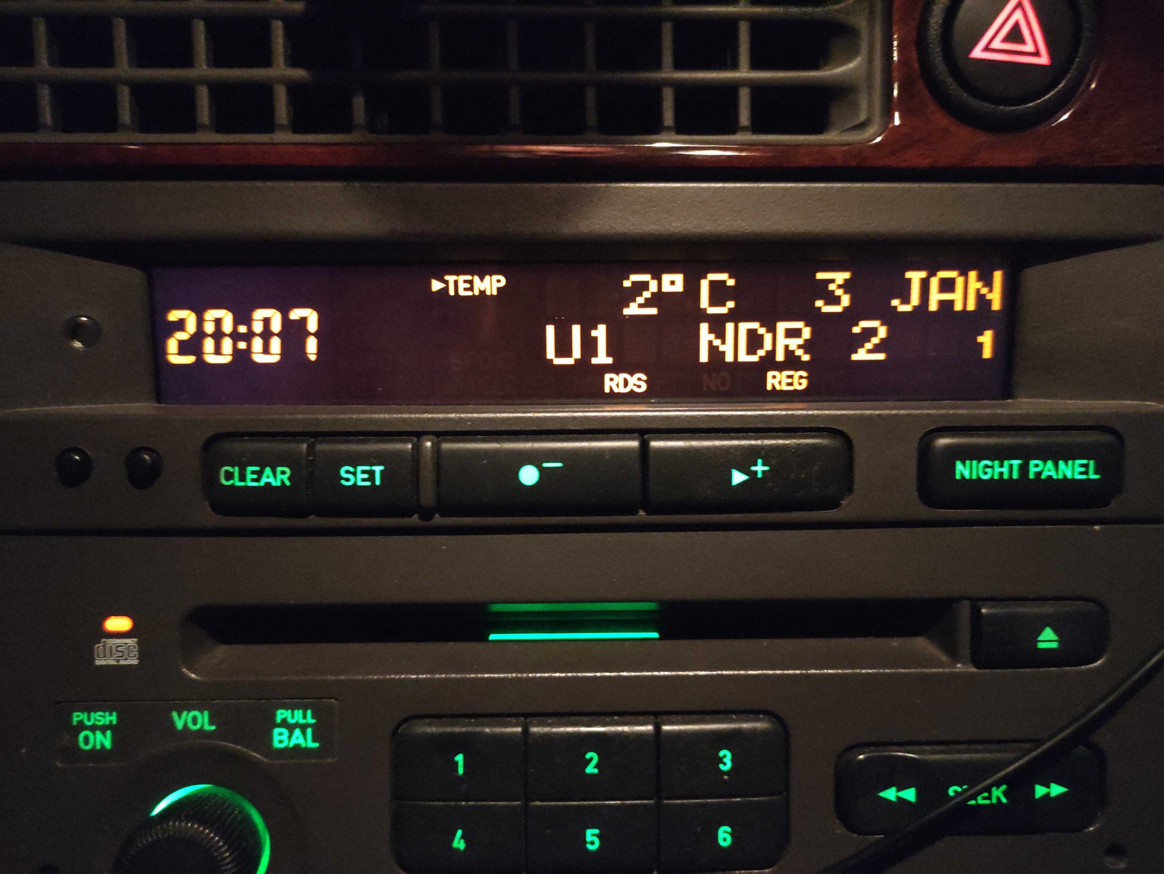

Das Klimateil mit der coolen Brabus-Alufront hat noch mehr Pixelfehler. Bleibt somit vorerst das Alte.
Pixelfehler hat auch die Reparatur des SiD verursacht. Viel mehr als zuvor. Zumindest nach einem Schlagloch :biggrin:. Die Idee, das Kabel nur mit Klebeband zu fixieren und mit Schaumstoff anzudrücken wie in einem Youtube-Video ist Murks :argh:.

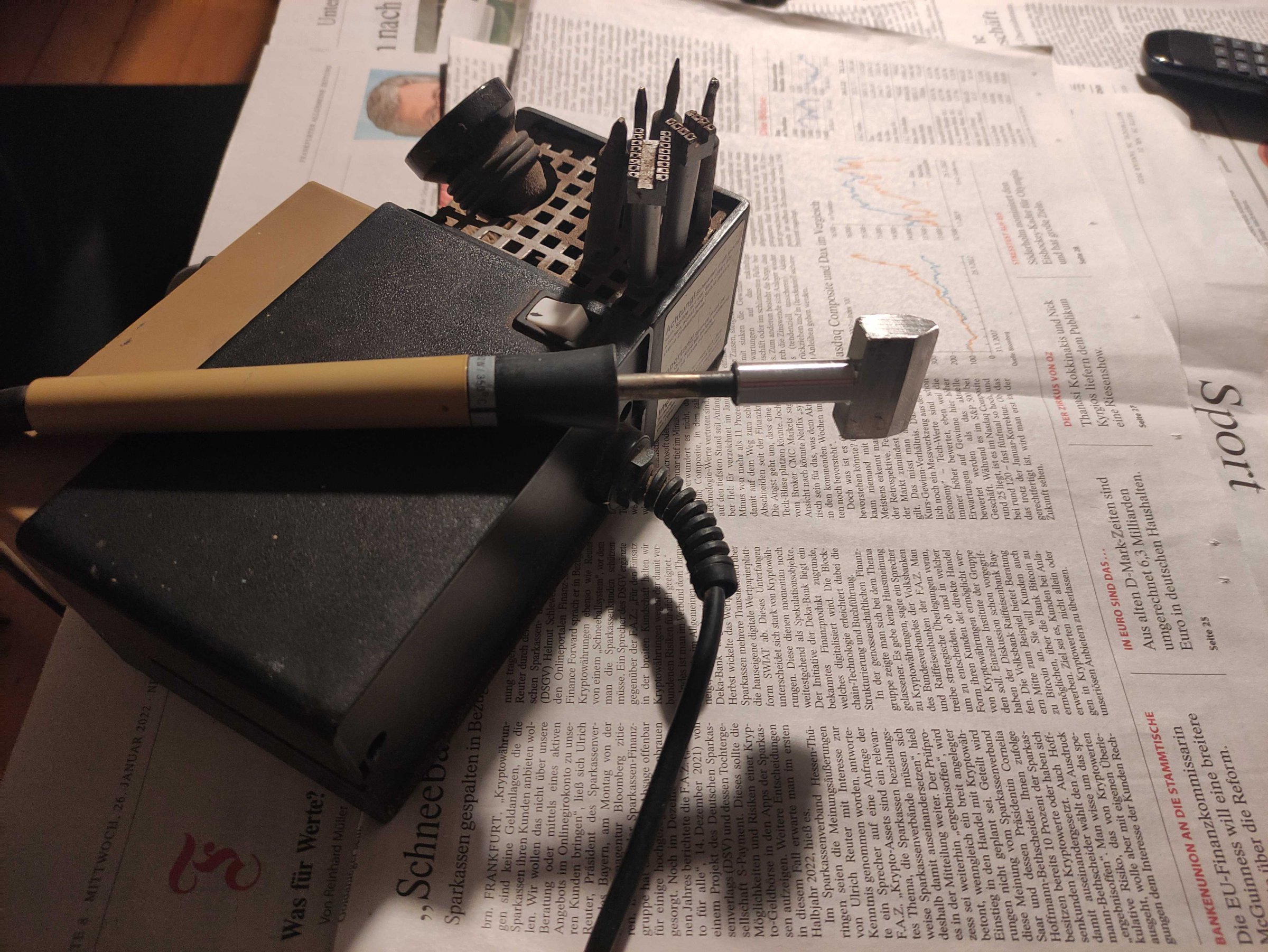

Drehmaschine angemacht und das gebaut:
Es war einfacher an meine uralte Ersa-Station zu adaptieren als an die neuere Weller...
Auf etw 275° brachte das den gewünschten Erfolg:

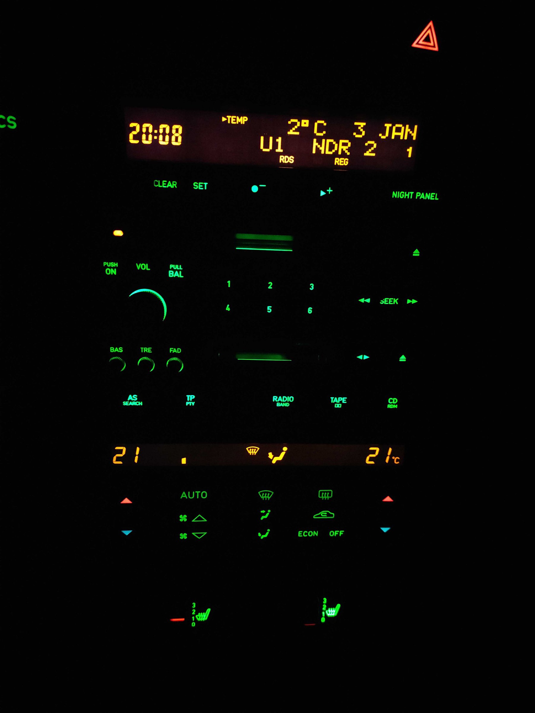

Was noch nervt sind die Helligkeitsunterschiede der verschiedensten Birnchen und LED's. Sieht man auf dem Bild kaum, aber da will ich nochmal 'ran.

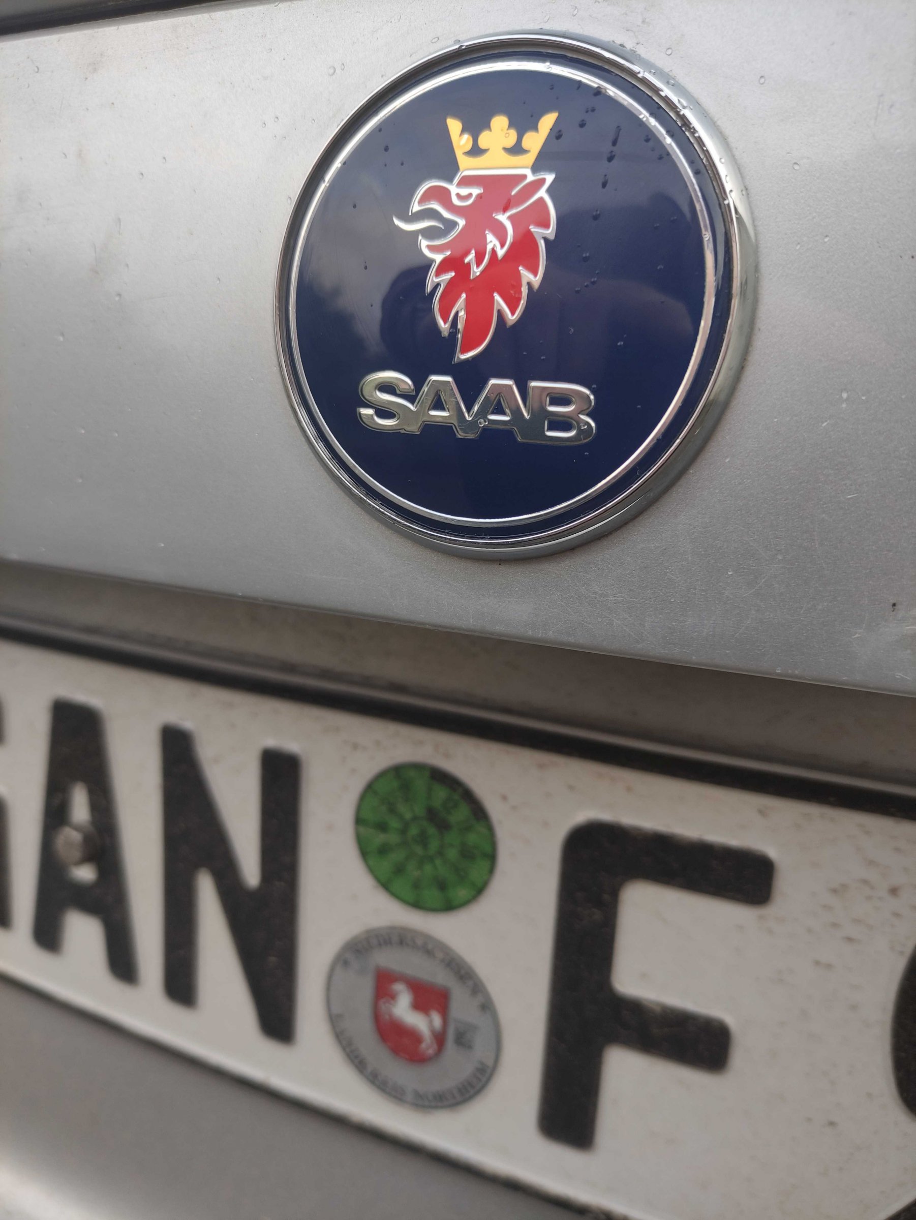

Das allerwichtigste Ersatzteil kam auch noch an und wurde gleich montiert:
Hat wegen des Brexit etwas länger gedauert und ist nicht absolut perfekt originalgetreu. Aber viiieel besser wie das olle, zerfledderte Emblem.

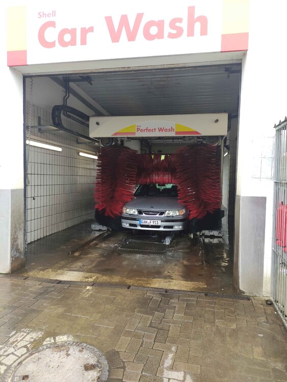

Kleine Runde absolviert und ihm eine Dusche gegönnt:

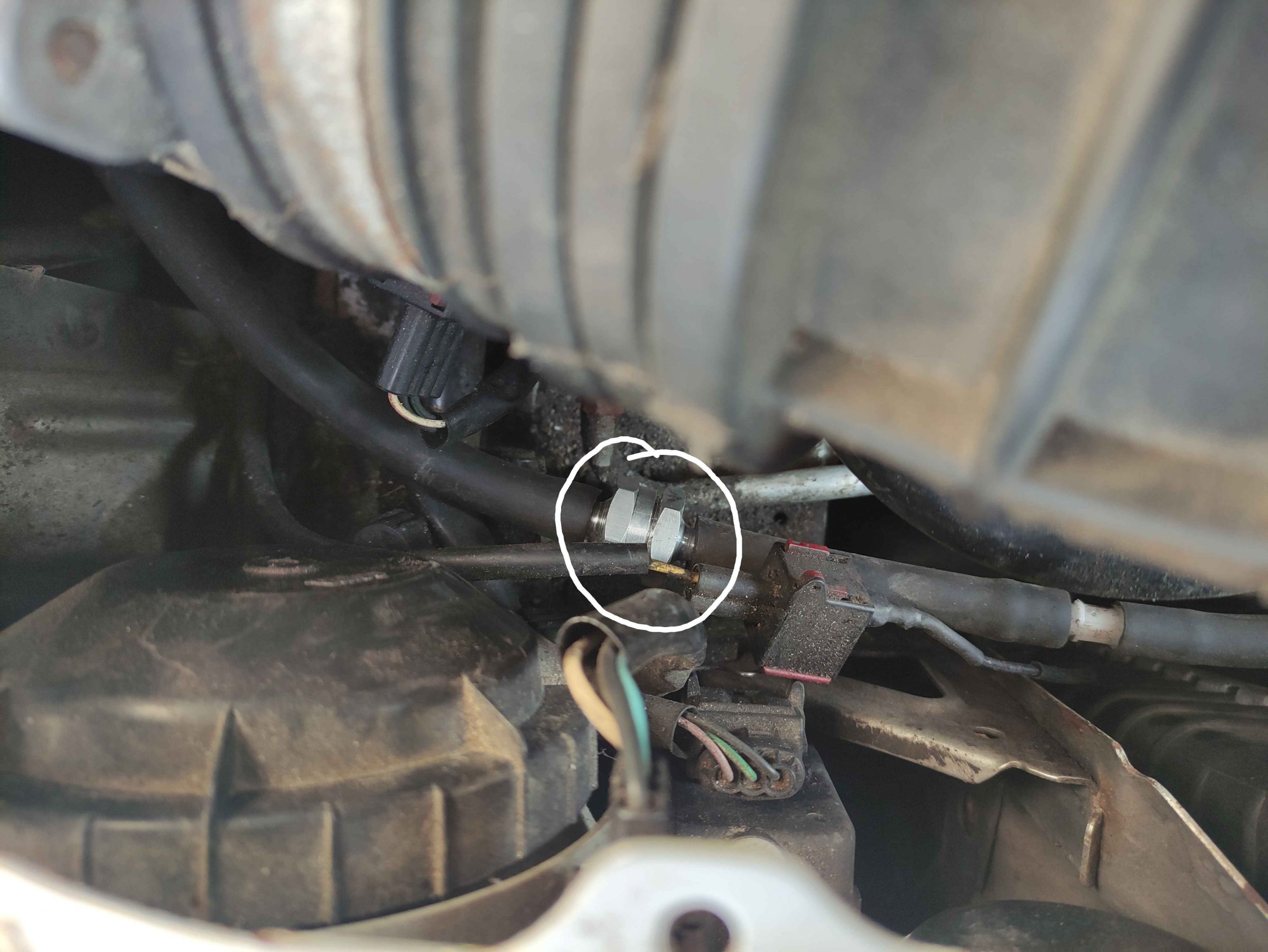

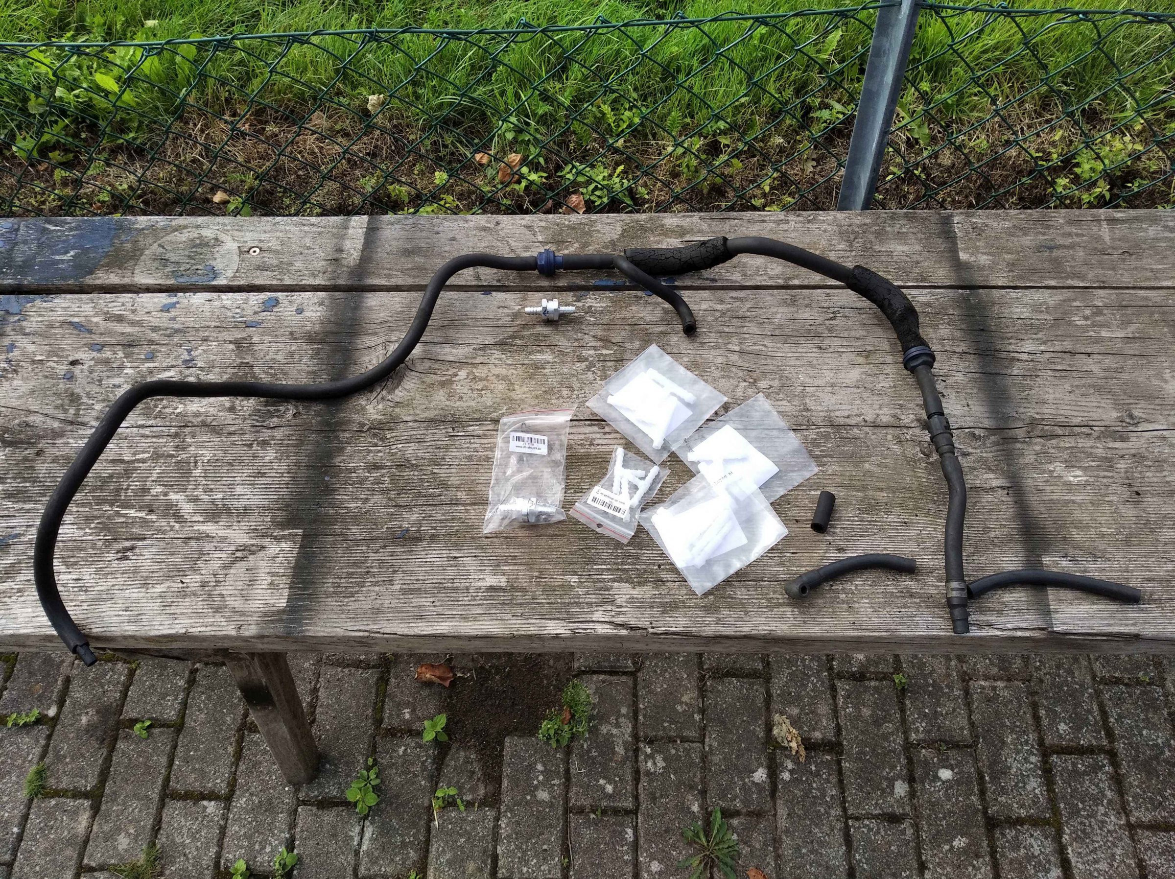

Und der immer noch etwas zu geringe Ladedruck. Während ich das Heizungsbypassventil getauscht habe, habe ich weitere Schläuche ersetzt. Brachte aber nix.
Tankentlüftungsgedöns war ja neu. Aber ich werde es nochmal ansehen...
Eine Zeitlang hat meiner an defekten Turbo-Bypassventilen laboriert, teilweise ohne Fehlercode, teilweise mit P1110. Da war die Ladedruckanzeige immer ein sicherer Hinweis, wenn sie die Grenze zu Rot nicht mehr erreichte.
Das Bypassventil habe ich mal geprüft: Ist dicht und funktioniert... (ist ja auch nicht besonders alt)
Ein anderes Ventil aus dem Fundus (und bis dato funktionierendes) habe ich mal probeweise eingesetzt, was aber auch kein anders Verhalten brachte.
Das "Tankentlüftungsgedöns" habe ich auch vor nicht all zu langer Zeit ersetzt. Allerdings mit den Ventilen aus Alu:

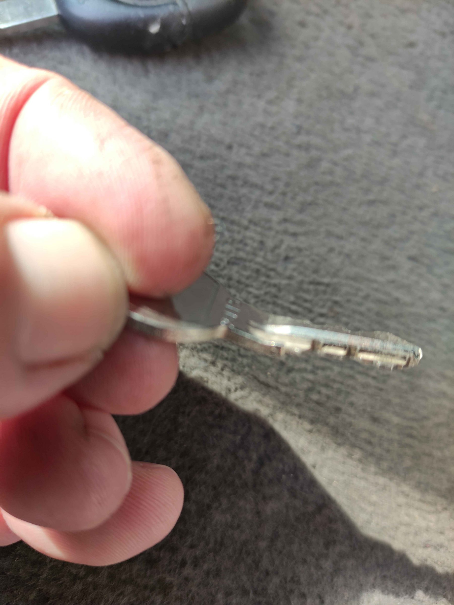

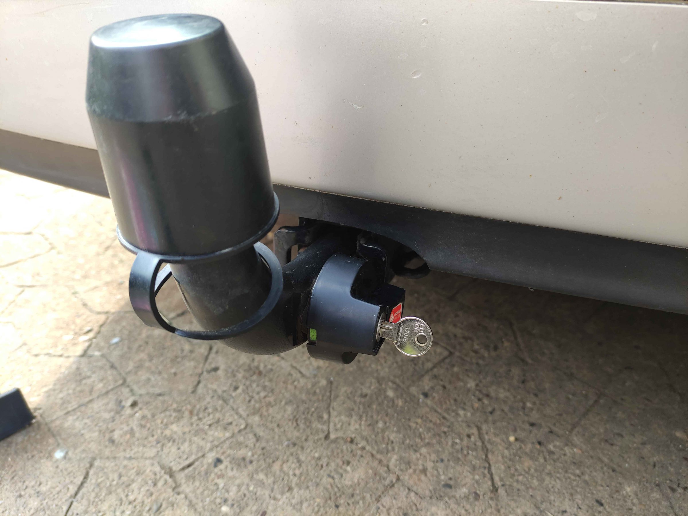

Ging damit los, dass der Schlüssel für die AHK kam und ich sie endlich demontieren konnte:
Theoretisch wäre das mit dem alten Schlüssel auch noch gegangen, aber der hing an der Knickstelle "am seidenen Faden":
Von daher hat auch Katze Thea davon abgeraten:
