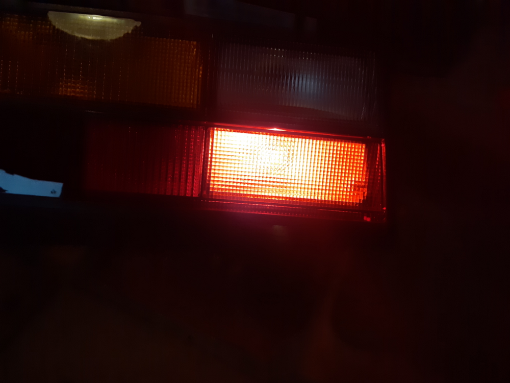

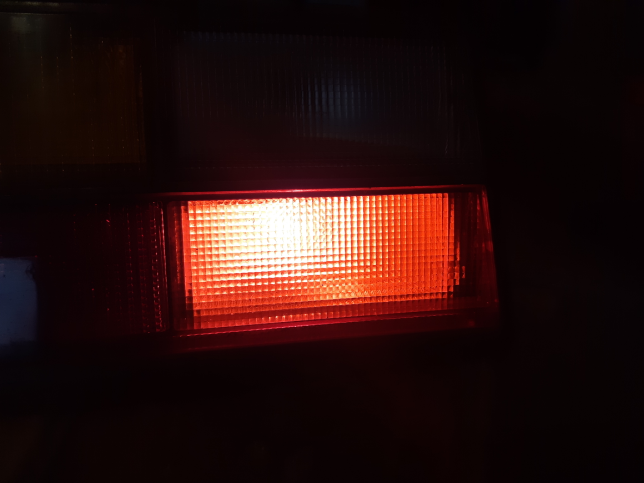

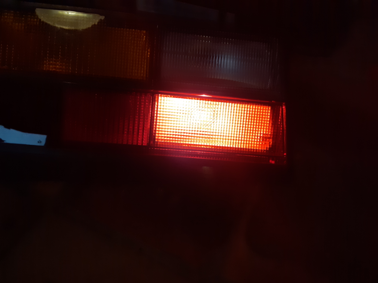

Habe beide Versionen bei mir (neu) im Lager. Ich bin auf jeden Fall so durch den Tüv gekommen....mit einer US Leuchte. Das Nebellicht war denen wohl hell genug...
Was ist was?:tongue:
Visuell kein Unterschied in der Helligkeit zu sehen...

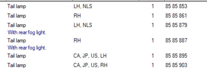

Bei den Sedan Rückleuchten sei noch erwähnt, dass zwischen Rückleuchten mit und ohne NSL unterschieden wird.
Ich nehme an, dass die ohne NSL von den ganz alten Sedan Modellen stammen...
... und nein, die ohne NSL sind nicht die US Ausführungen.
Es gibt also 3 Ausführungen.
US
ohne NSL
mit NSL
US
ohne NSL
mit NSL
Anfangs 80er wurden Marktabhängig noch 2 NSL installiert, später nur noch auf der Fahrerseite LH (EU) oder RH (GB), dabei hatte die Gegenseite keinen zusätzlichen verchromten Reflektor mehr installiert.
Auf den Fotos ist es nicht einfach zu identifizieren. Es braucht schon einen direkten Vergleich mit Doppelbremslicht der US-Lampenträger in einem EU-Rücklicht für NSL wo ein zusätzlich ein verchromterReflektor drin verbaut ist.
Erstes Bild erscheint leicht heller gegenüber zweites Bild.
Erste Bild ist die US Ausführung

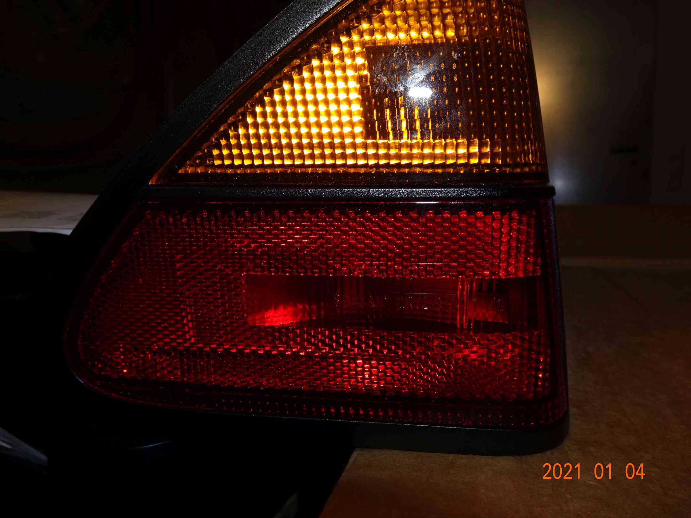

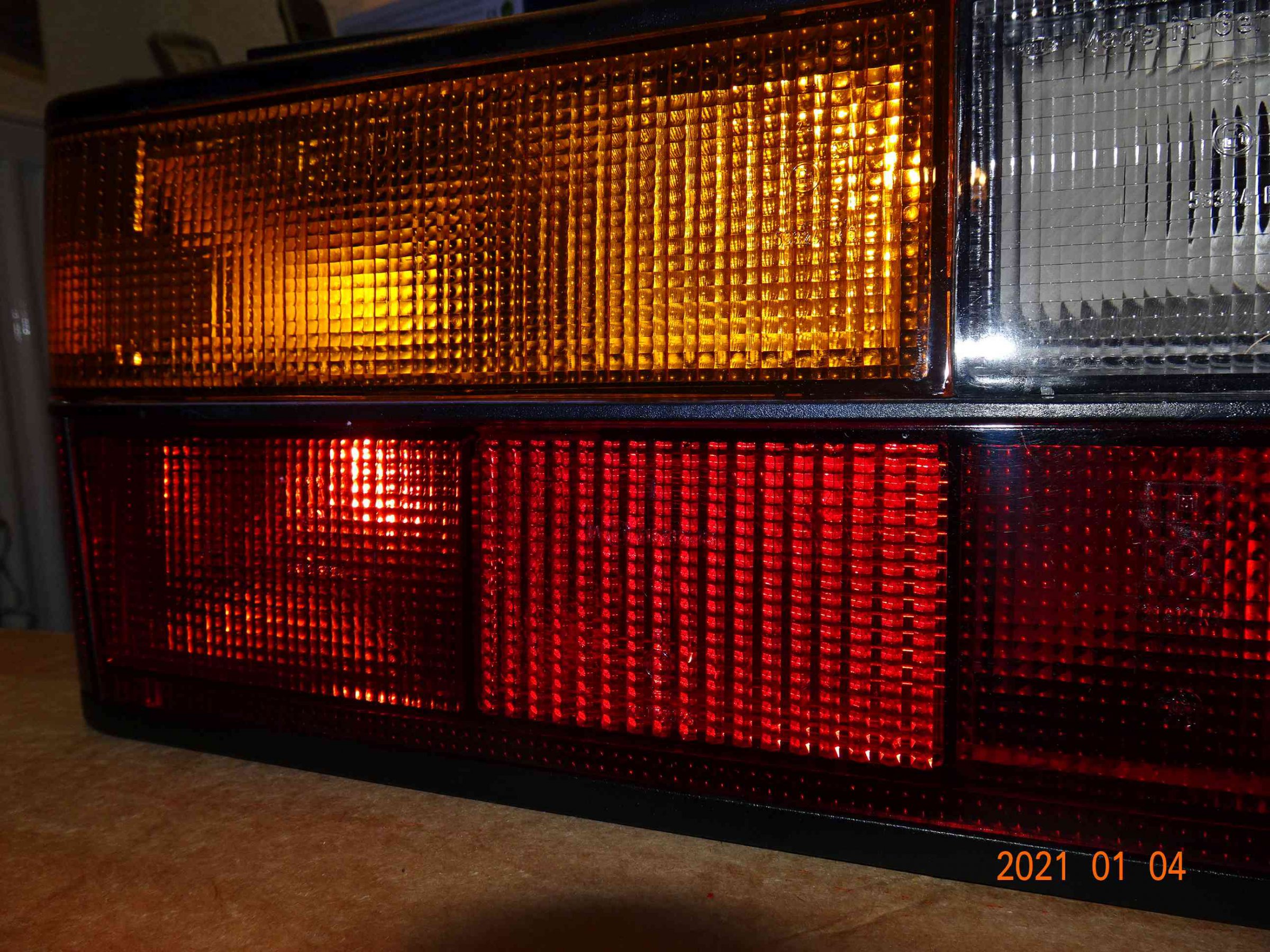

Habe gerade eine linke Leuchte zum Sensationspreis bekommen. Bestellt habe ich 8585879. Bin mir aber nicht sicher, da die Nummer auf dem Orio- Etikett sauber herausgeschnitten war. Scheint Bj 02 zu sein, mit E1 7R0153324 auf der mittleren Leuchte. ist auch nur das Glas, kein Leuchteneinsatz.
Was habe ich denn nun bekommen? ist wichtig, weil mir dazu noch die passende rechte Leuchte fehlt, die sollte schon ähnlich sein.
Hat jemand eine Quelle dafür?
Einen Reflektor hats nicht an der Seite.
DSC01076_1.thumb.jpg.ae3ee57c2344d18576ef8acf684947d0.jpg DSC01077_2.thumb.jpg.f2783e45d7aecb07fb4c5d9a4d89cf06.jpg
[ATTACH]191357[/ATTACH] [ATTACH]191358[/ATTACH]
Das scheint die US-Ausführung zu sein.
Danke. dann müsste ich ja einen Reflektor an der Seite haben. Der in #3 erwähnte Schlitz ist auch da.
