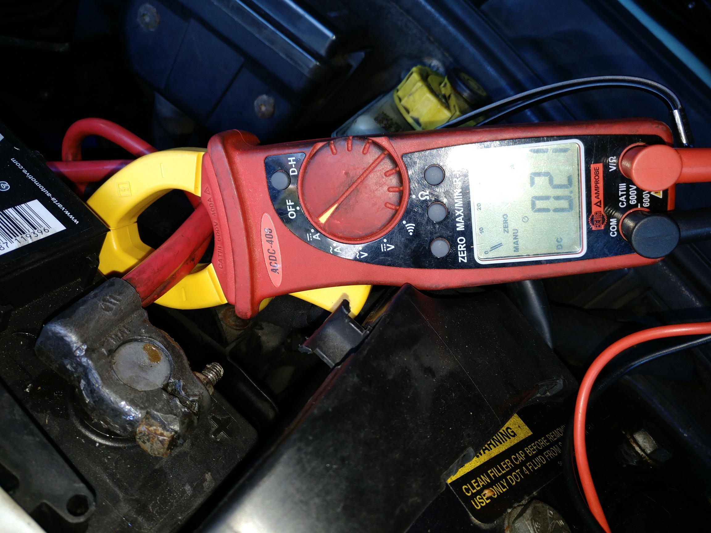

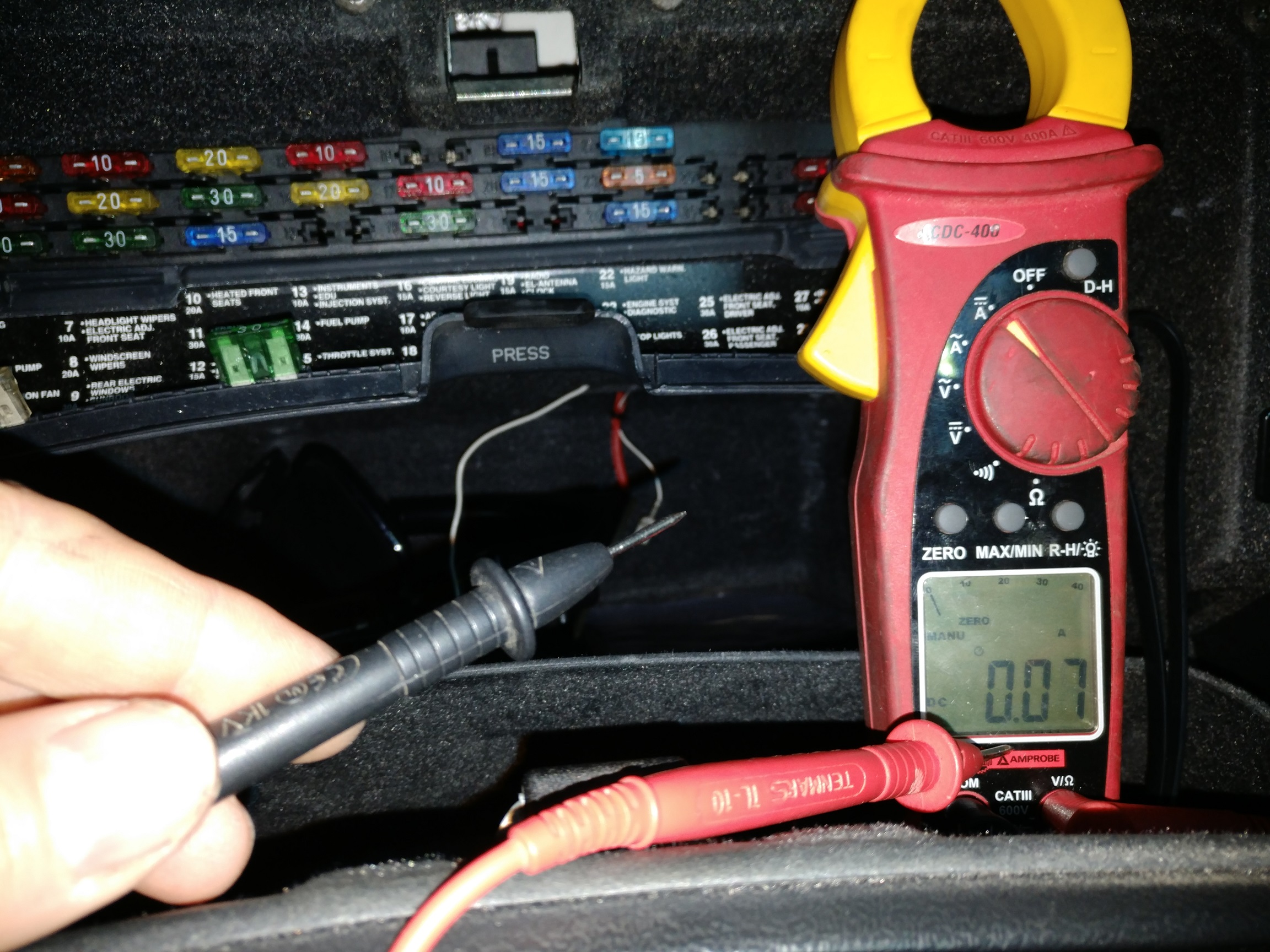

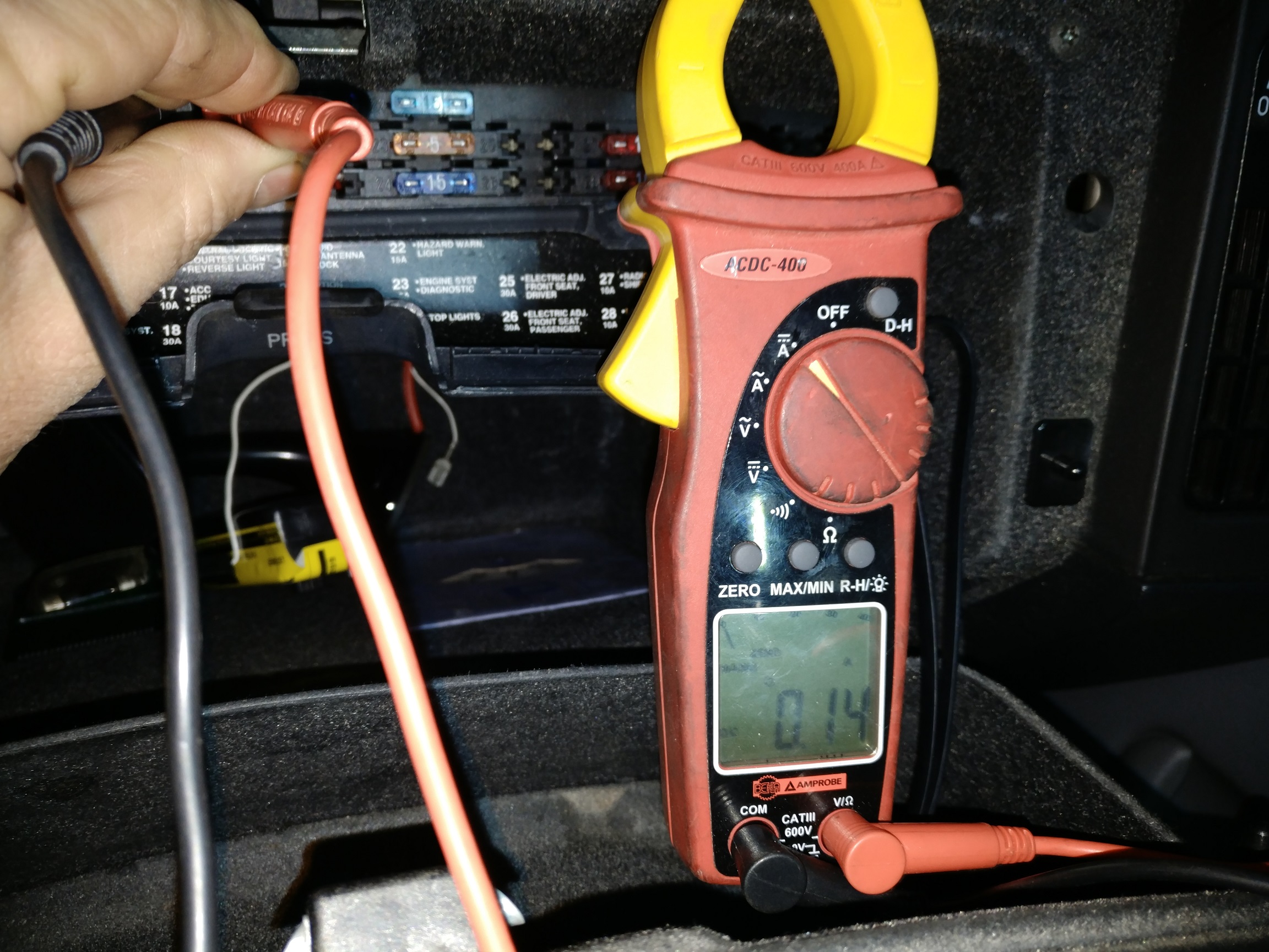

Also, hier Fotos. Das Gerät zeigt auch ohne Messung 0,06 an. In der anzeige ist ein kleines A zu sehen, sollten demnach Ampere sein und nicht mA. Auf der Haupt Plus Leitung kann ich den Wert 0,21A ablesen (siehe Foto). Egal welche Sicherung ich abziehe, ausgenommen die Nr. 16 (Central Locking, Courtesy Light, Reverse Light) wird immer dieser kleine Wert 0,06A angezeigt (siehe Foto). An der sicherung Nr. 16 kann ich den Wert 0,14A ablesen (siehe Foto). Möglicherweise muss ich mich mit diesem Kreis beschäftigen. Courtesy Light würde aber auch das Licht in der Tür betreffen? Die Tür (Beifahrer) war sicherlich offen.
Das sind alles keine Zahlen die deine Problematik erklären - so lange das Auto nicht schläft, wären 140 mA völlig i.O.

Genau, nachdem ich die "Zero" Taste gedrückt habe, zeigt das Gerät 0,06 ohne Messung an. Davor waren es immer irgendwie 0,3-0,4, der Wert der Gestern für Verwirrung sorgte.
Ein kurzer Blick auf die ersten beiden Bilder erklärt die Fehlmessung: Die rote Messtrippe steckt im Anschluss V/Ohm des Schätzeisens. Die gehört eigentlich in die Buchse "A" (für Ampere) bzw. "mA", aber eine solche das Ding ja gar nicht, weil der Strom über die gelbe (Strom-) Zange gemessen werden soll.
Eigentlich sollte das Ding im abgebildeten Zustand sauber "0A" anzeigen, irgendwie stimmt da der Nullpunkt nicht.
In Bild 3 dagegen ist die Strommessung korrekt über die Stromzange. Aber wenn der angezeigte Strom von 0,21A wirklich stimmt, ist er viel zu hoch. Der sollte nur max. 50mA betragen.
Das zeigt, dass dieses Gerät ein reines "Schätzeisen" ist, die Messgenauigkeit ist unter aller Sau :mad:. Deshalb halte ich rein gar nichts davon, eine korrekte DC-Strommessung macht man immer mit einem Strommessgerät (über einen inneren Shunt) wie bei einem hundsgewöhlichen DMM eben oder mit einem Spannungsmessgerät über einen externen Shunt.
Diese Stromzangen mögen prinzipbedingt vielleicht noch halbwegs bei Wechselstrom funktionieren, nicht jedoch bei Gleichstrom.
