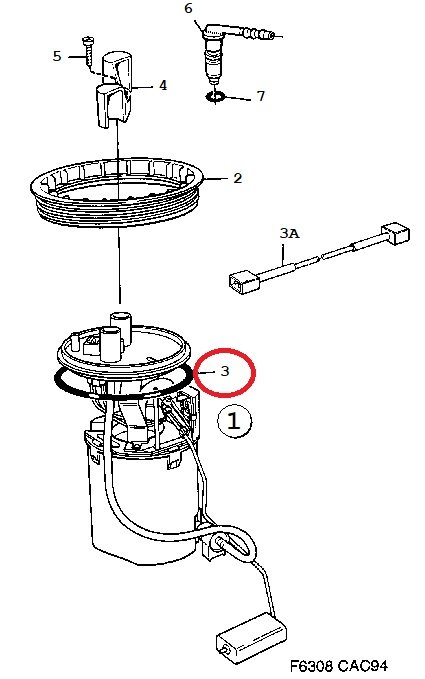

Der Ring wird oft falsch platziert, siehe 3 auf der Zeichnung, das ist die richtige Stelle, der Ring besteht aus einer speziellen Gummiart, die sich durch Benzindämpfe ausdehnt, und sollte beim Platzieren eigentlich ersetzt werden.
Ich hatte mal ein unsichtbar angebrochenes Eckventil. Nur bei Berührung (der Druckleitung) kam da ein scharfer Strahl raus.
Du meinst hier den Dichtungsring (3). Ja, und genauso habe ich den Ring auch platziert. Ich habe den auch ausgetauscht. Das Problem war, dass ich den großen Ring (2) nicht wirklich fest angezogen hatte. Somit drückte die obere Platte von der Pumpe nicht richtig auf den Dichtring und das Benzin konnte überschwappen.
