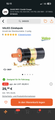

Moin zusammen,
ich fahre nun seit gut vieren Jahren eine von Valeo und habe keinerlei Probleme damit.
Im Anhang wäre eben diese;)
