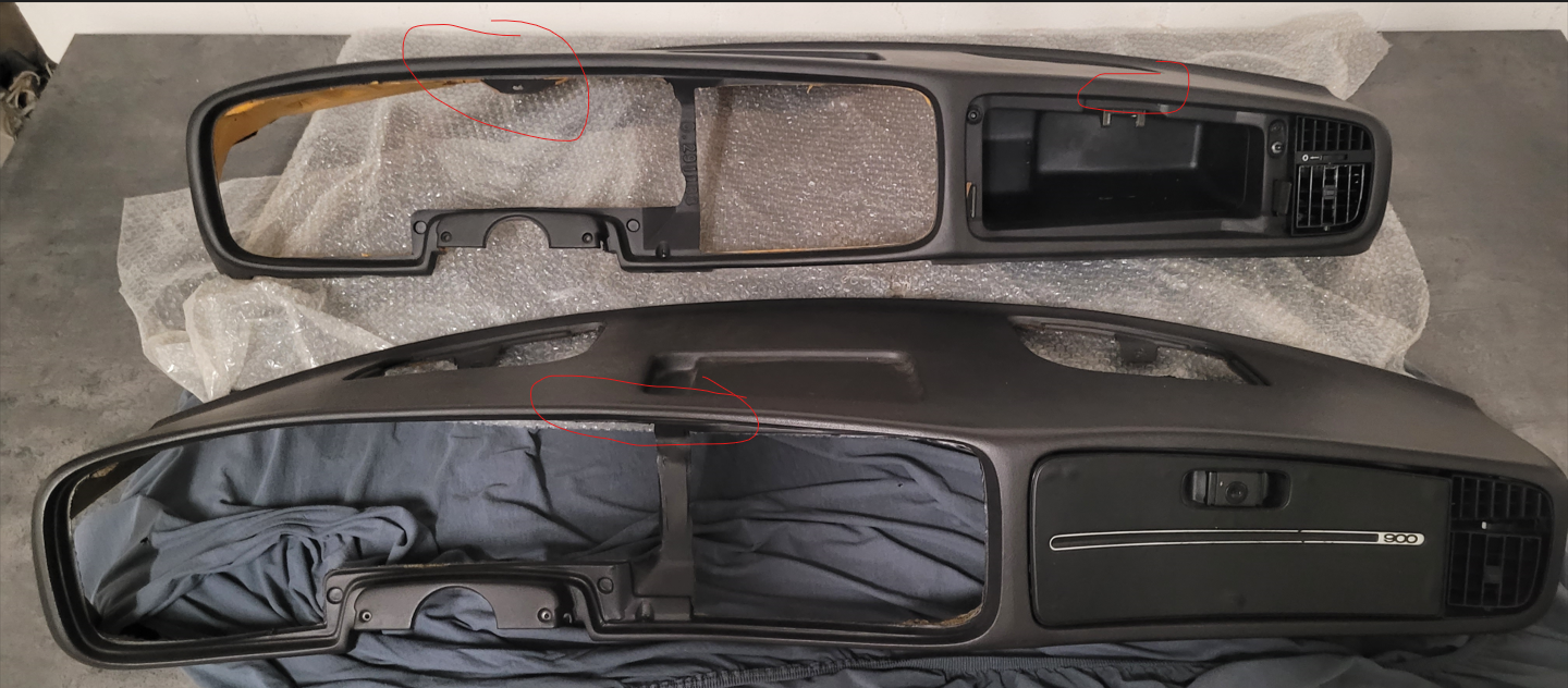

Bei Bestellung darauf achten, ob es Baujahre vor oder nach '87 sind. Die Board vor '87 sind "Thick".
Es ist genau umgekehrt, die Bretter der Steilis (bis MJ86) sind "dünn"
Ansonsten fairer Preis:top:
vorne Steilschnauzer bisMJ86
hinten Schrägschnauzer ab MJ87
[ATTACH=full]234107[/ATTACH]

Nein, die werden verbaut, das Brett vom Schrägschnauzer hat leichte Risse, ist aber um Welten besser als das von meinem Alltags 900.
Die ausgebauten Bretter könnte ich natürlich dann bei Bedarf beziehen lassen. Entsorgen werde ich die alten Bretter nicht, falls die Bretter wieder reißen.

Hier noch ein paar Fotos:

Ist das Leder oder Kunstleder?Passt das Facia noch oder brauchen die das als Muster und kürzen das Brett ein?
Auf den Fotos scheint das ganz gut zusammen zu passen mit dem Handschuhfachdeckel.
Ich habe aber bei Robert gefragt wie es mit den Handschuhfachdeckel aussieht. Es ist Rühl möglich den auch mit dem gleichen Material neu beziehen zu lassen. Preisinfo steht noch aus.
Ich war bis jetzt bei 500€, er hat bin auch aus auf Nachfrage 475€ angeboten und ich war dann bis jetzt bei 462,50€ raus gekommen für ein neu bezogenes Armaturenbrett.
Muss jetzt aber erstmal noch zur Sicherheit nachschauen, ob ich das dünne oder dicke habe. Müsste mit Bj.'88 das dicke sein, aber lieber nachgucken.
