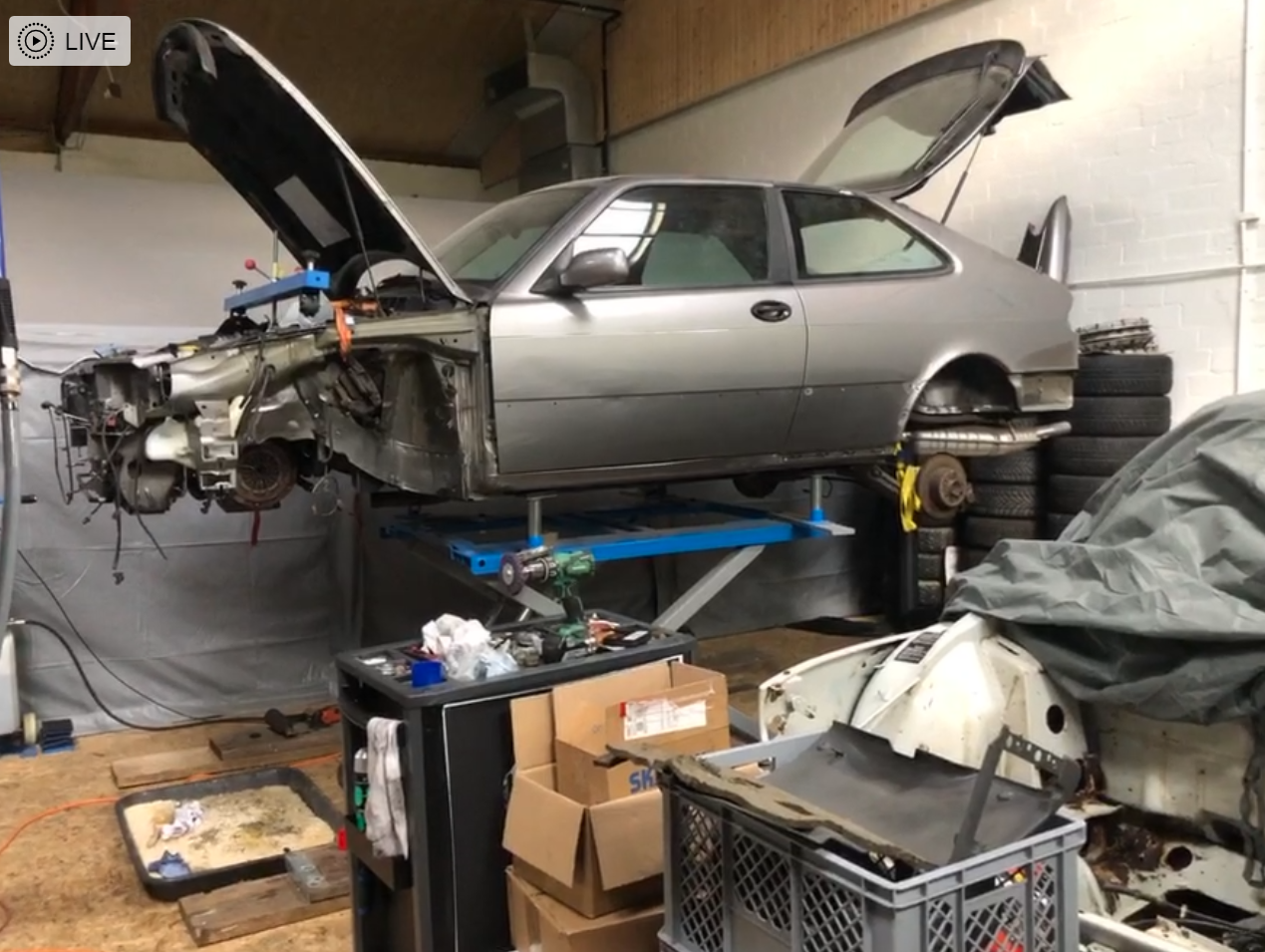

Nu erst mal muss das Auto ja wieder auf die Beine gestellt werden. Mit dem Wiederaufleben der Idee eines Saab fürs Grobe (Schlechtwegekraftfahrzeug :smile:) kommen natürlich gleich ganz viele Ideen wieder und neue kommen dazu und da muss ich für mich auch erst mal wieder sortieren.
Ob es zunächst der Baltic Sea Circle oder eine andere Veranstaltung werden soll- mal sehen, muss mich da erst mal informieren.
- Getriebe: FM 57 - das wäre das richtige für das Auto als Tiefflieger gewesen. Topspeed ist jetzt aber vom Laufzettel gestrichen. Dann doch wieder das kurze FM53 einbauen? Läge nahe, gerade auch wenn es gelingen sollte, ordentliche Ballonreifen mit größerem Abrollumfang eingetragen zu bekommen. Ebenso von Vorteil auf engen staubigen Pisten(?)
Nur muss ich dann zuerst das Schaltgelenk vernünftig mit dem 'falschen' Getriebe zusammenbringen. Halte ich aber für machbar.
- Die Viggen-Plaste kommt dann auch nicht an das Auto, es kommt wieder das graue Plastik drauf. Die Stoßstange vorn wäre am besten gegen eine vom 902 zu tauschen, das gibt deutlich mehr Böschungswinkel.
- Belüftete Sitze aus dem 9-5: Habe ich, mir wurde gemunkelt, dass man die da rein bekommt. Habe noch keine Ahnung, was der elektrische Anschluss für ein Aufwand ist und was das Airbagsystem dazu sagt. Für das Testen die passenden Anschlusswiderstände besorgen, um nicht fün jeden Schritt bzw. Versuch beide Sitze einbauen zu müssen
- Postion Ölkühler. Muss ich mir Gedanken zu machen
- Tüv-Menschen in den Umbau mit einbeziehen wg. Höherlegung. Ggf. Topspeed-Limitierung?
- Und das ganze bitte ohne Abgasgutachten...:rolleyes:
- Zusatzinstrumente f. Öldruck und -temperatur
- Leistung Motor: Der GT 17 bleibt drin wg. Spoolup, schnelles Drehmoment ist bei dem Layout am wichtigsten. 180-200 PS dürfen es aber schon sein. Anständigen LLK für heiße, staubige Pisten im bulgarischen Hinterland.
- Vorgeformte Schaumstoffeinlagen für Werkzeug, hydraulischen Stempelwagenheber, zwei Böcke, DI, KWS, etc im Wagenboden.
- Halterung für zwei vollwertige Ersatzräder (Am liebsten in die Hekklappe statt der Scheibe integriert:rolleyes:)
- Bügel für fürchterlich viele Zusatzscheinwerfer
- zweite Batterie, Licht im Motorraum
- Radlaufleisen und Schmutzfänger
- Domstrebe und Subframe
- Scharf nachdenken, welchen Unfug man an dem Auto noch unterbringen könnte und ein Decial-Design entwickeln, dass sich am frühen Rothmans-Porsche orientiert aber versaabt wird. Der Hockeyschäger passt ja schon mal :biggrin:
Die Entscheidung zum Getriebe muss ich jetzt fällen, damit das Auto wieder auf die Räder bzw. von der Bühne runter kommt. Und am besten jetzt auch den Ölkühkler angehen, wenn ich da was machen will. Alles andere geht dann auch so.
Für sinnvolle und spinnerte Ideen jederzeit offen,
das Schlechtwegeteam@ifas ;)

Kann mir jemand bzgl. der 'Katze' weiterhelfen :confused: Steh auf'm Schlauch...:redface:
Da ist eine feuchte Stelle im Katzenklo:biggrin:

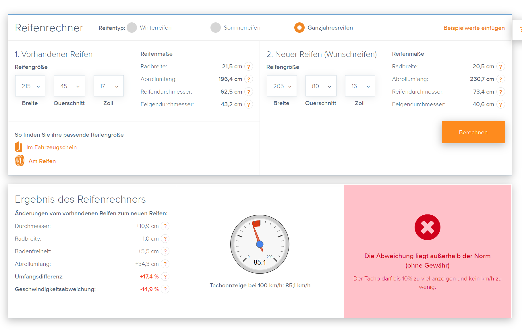

Ich hab mal nachgerechnet: Mit 205/80 R16 und dem kurz übersetzten Getriebe (FM53) würde der Motor bei 100km/h im 5ten grad mal 2.160 rpm drehen. Das wäre vieeel zu lang übersetzt. Also eher was in Richtung 205/70 R16 oder auf 15" runtergehen. Bei Vmax 190 kmh (T-Reifen) wären 2.400 - 2.500 rpm im 5ten bei 100 km/h (4.450-4.750 [mention=5552]vmax[/mention]) imho ein guter Wert. Dann hätte der Motor ab ca 85-90 km/h im 5ten sein volles Drehmoment.
Also mit der Reifendimension runter. Besser vielleicht 15 ".

Da hat das Auto gepinkelt, weil ich, um die Dämmung im Fussraum ausbauen zu können, die Blockierung vom Kupplungspedal rausnehemen musste. Ich freu mich schon auf den Entlüftungsspaß...
