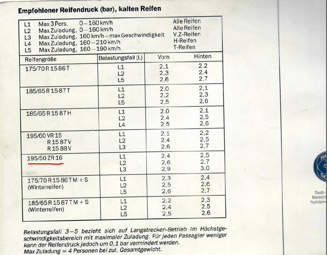

Ich fahre mittlerweile mit 1,9 bar Luftdruck,...
In den 16" ??
Da solltest Du bald wieder auf mind. 2,5 bar erhöhen.
Das ist für einen 195/205 50 oder 55 Reifen und dem Fahrzeuggewicht aber schon ein eher höherer Wert. 2.7 bis 2.8 bei voller Beladung und Topspeed ist dann auch noch drin. Aber zum Cruisen sind 1.9, ja, schon eher wenig, aber 2.1 bis 2.3 sind da völlig ausreichend.
Ok, es entfernt sich etwas von der Eingangsfrage.
Für das 901 CV empfiehlt die Bedienungsanleitung (1990):
Wobei die Werte für L3 sich schon seeeehr rumpelig fahren.
Zum Thema 931 <=> 901, der 931 fährt gemütlicher (mit 17`` aber nicht mehr so), ruhiger, sparsamer.
Ich bleibe also beim 901 … :biggrin:

Ich fahre 2.3 bar mit 215/45 r17 auf meinem 931 CV. Das Auto, die Reifen, meine Mitmenschen und ich leben immer noch.
Auf dem 9-5 fahre ich aufgrund einer anderen fahrdynamischen Interessenlage 3 bar.
