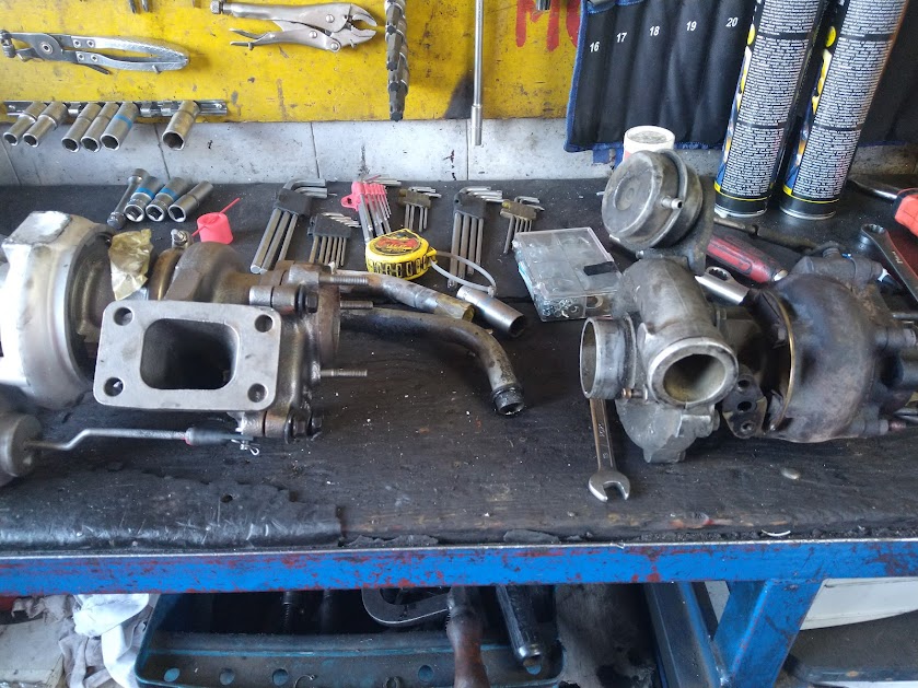

Als ich meinen T8 Bj.1987 vor 11 Jahren gekauft habe wußte ich, dass der Turbolader (TB312) nicht der originale ist, aber da das Ding eigentlich OK lief war er nicht wirklich so wichtig, es gab viel wichtigere Sachen die am Auto gemacht werden mußten.
Jetzt bin ich dabei einen TE05 einzubauen, habe mir einen besorgt (aus einem Saab 9000), dieser wurde überhollt und kann jetzt eingebaut werden.
Da mein Bj. 1987 ist sollte er mal (theoretisch) für den originalen Turbo eine Kühlwasserleitung haben (oder war das doch erst ab 1988??), ich kann aber am Rohr das am Kühler rauskommt keinen verstopften Anschluss finden wie auf dem Bild (der zur Schelle Nr. 16 geht). OK, hier kann man ein Stahlrohr basteln mit einem Anschluss oder neuen Schlauch kaufen......egal.
Aber was mir nicht ganz klar ist bei Nr. 20 geht das Wasser raus aus dem Turbolader, weiter durch ein Rohr (Nr.22).......OK, und wo wird dieses Rohr danach angeschlossen?

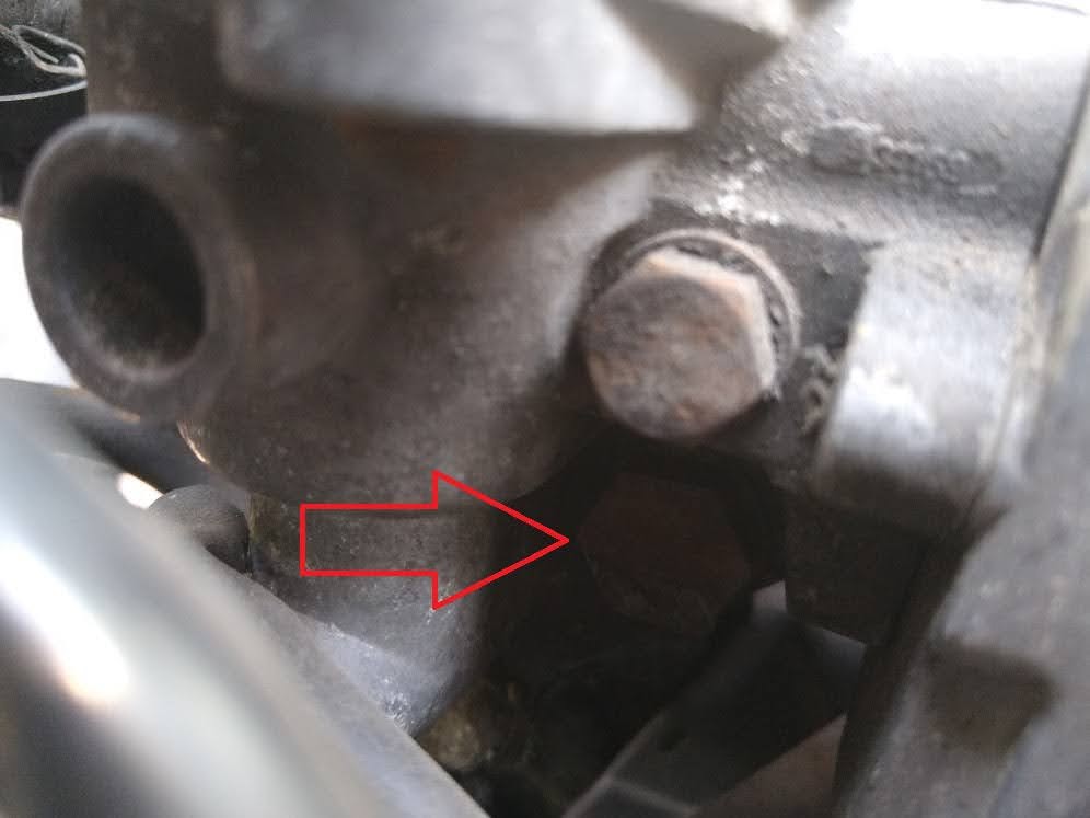

Anschluss ist am Thermostatgehäuse - wurde von 87 auf 88 geändert.
Thermostatgehäuse lässt sich tauschen, 3 Schrauben.

Nein, diese Stelle ist ungeeignet. Der Anschluss befindet sich vorne am Thermostatgehäuse, unterhalb des dicken Schlauchs, der zum Kühler führt.
Danke HFT! Also ungefähr dort wo der Temperaturgeber und Thermozeitschalter ist sollte die Wasserleitung vom Turbolader angeschlossen werden.
Genau.

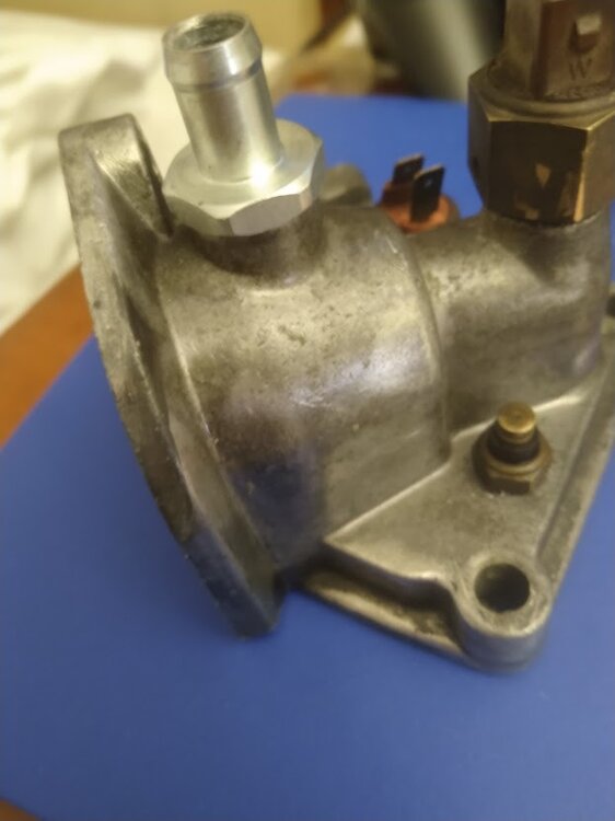

Ab 88 ist da ein Anschluss (ich glaube M14x1,5 ) , bei Saugern mit Stopfen verschlossen, beim Turbo ein Schlauchnippel eingedreht.
Bei Deinem müsste der Anguss schon vorhanden sein, muss dann durchgebohrt und ein Gewinde geschnitten werden

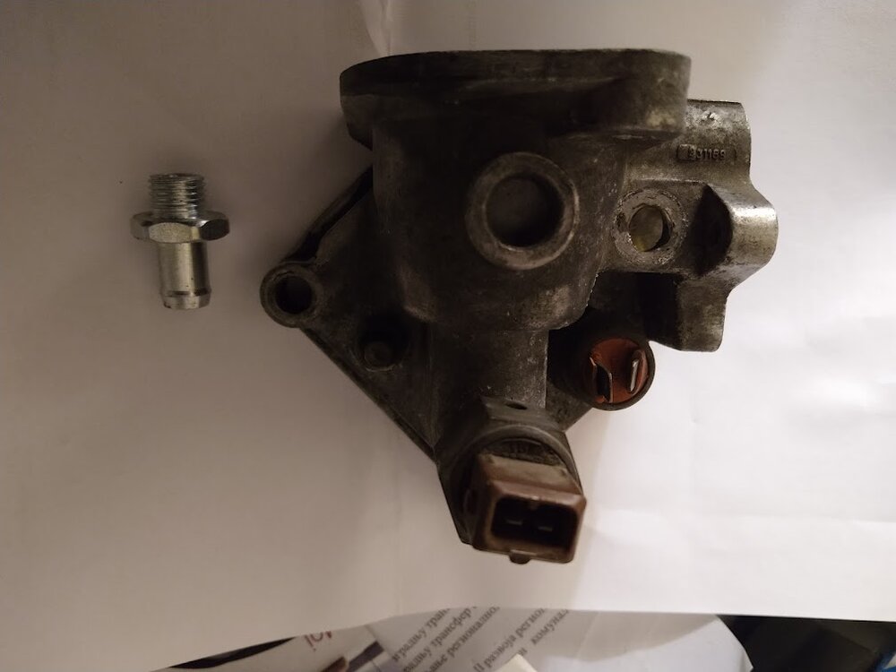

Danke HFT! Ich mache mal ein Foto von der Stelle.
Morgen,
hier ein Foto vom Thermostatgehäuse - ich nehme an [mention=151]hft[/mention] hat dieses Loch gemeint
