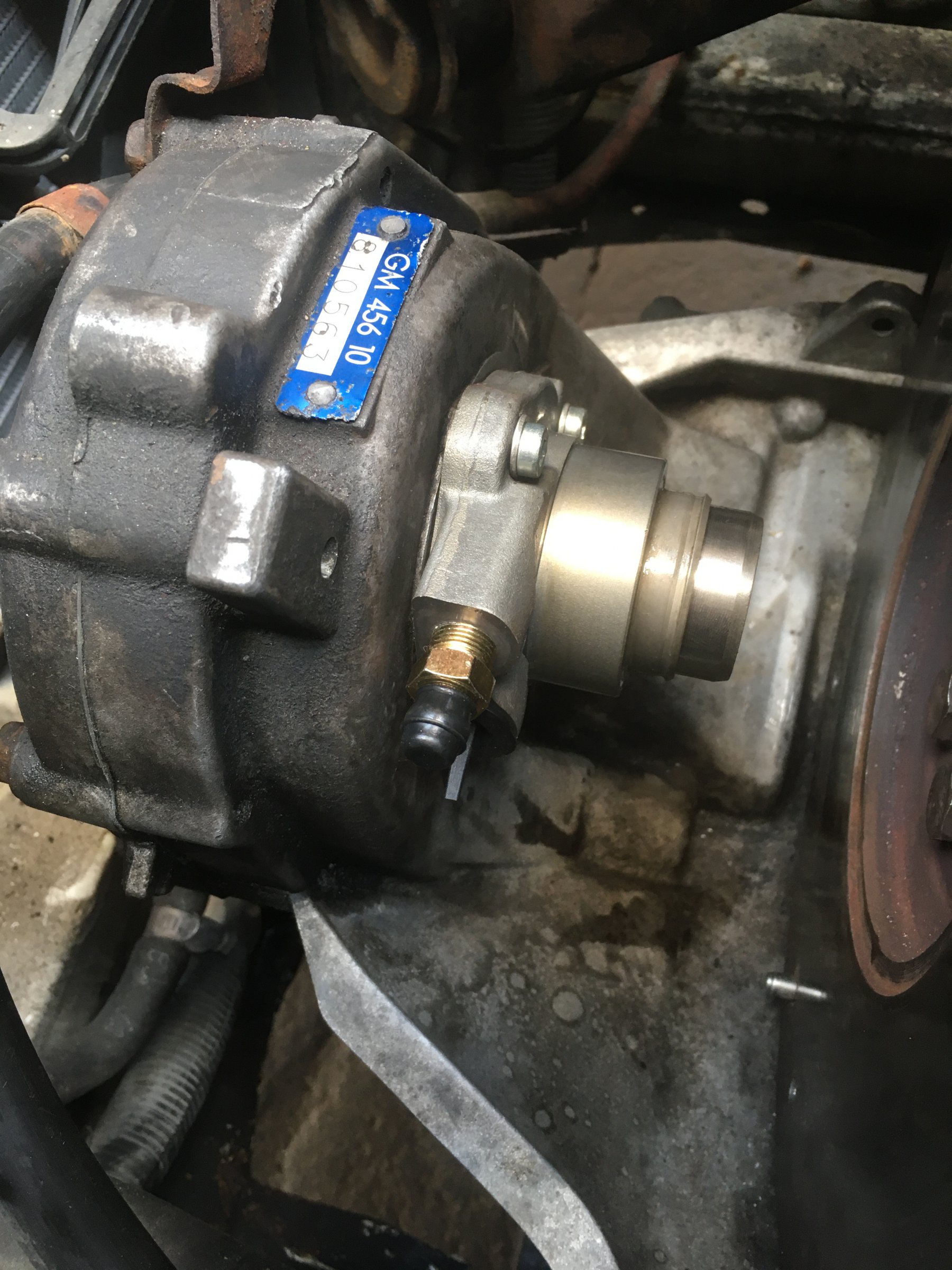

Zur Servopumpe: ja, die sollte man von Hand drehen können.
Auch eingebaut und angeschlossen? Das hab ich ehrlich gesagt noch nie probiert...
Die Servopumpe dreht sich leicht. Ich mußte nur den Riemen runter nehmen.
Wenn ich mir die Schraube so anschaue, sieht sie aus, als wäre sie schon auf einem U-Boot im 2-WK im Einsatz gewesen. Auf jeden Fall ist sie gekürzt worden und damit wohl nicht original.
Könnte bitte jemand nachschauen, was bei Euch für eine Schraube drin ist.
Hat jemand einen Tip, wo ich eine solche Schraube herbekommen würde ?
Bei der Suche nach M6/50 mit Bund und Schaft 8.8 oder 10.9 gibt es gleich 200 oder 500 St.
Mir würde eine Hand voll reichen. Meist sind sie auch aus Edelstahl oder haben nur Bund oder nur Schaft.
Wie kann ich den Winkel messen ? :confused: Auch denke ich, man würde es auf dem Foto, wo die Schraube provisorisch reingeschraubt war, wenn die 1° kippen würde.
Daß die Anlagefläche des Dämpfers in Mitleidenschaft gezogen ist, würde ich der Zeit zuschreiben, in der die Schraube in dem ausgeschlagenen Loch/Gewinde rumklapperte.
