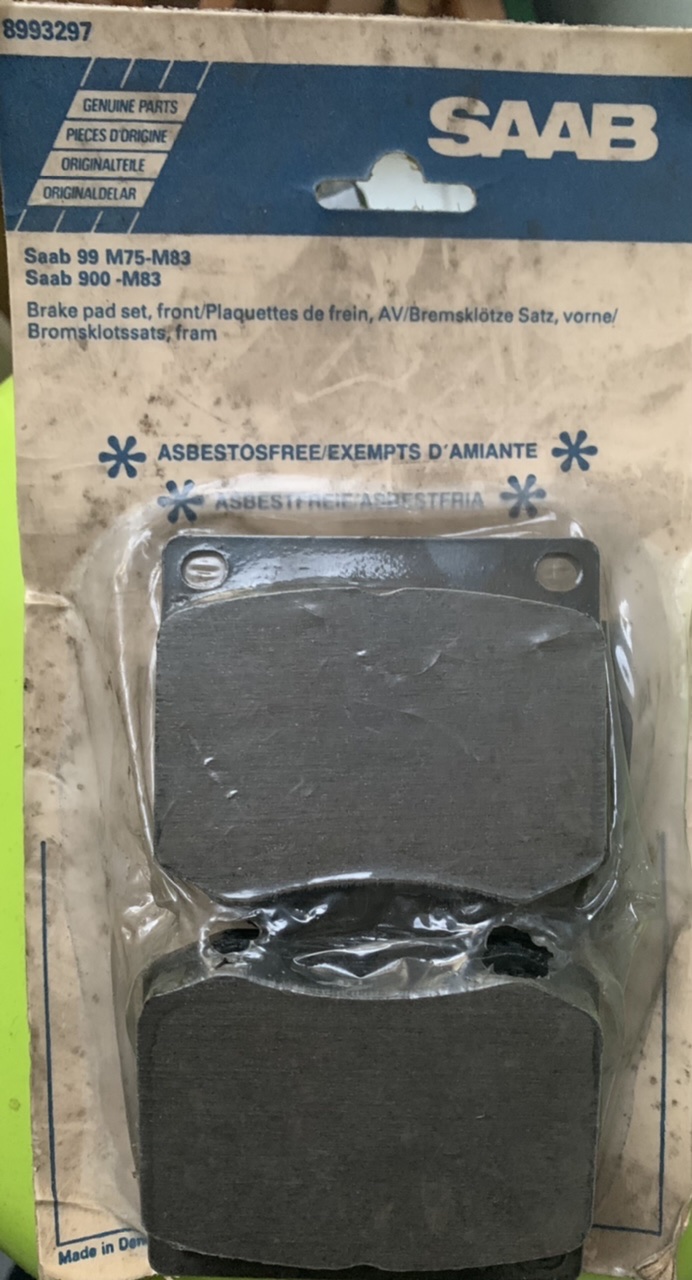

Funktionieren werden die sicher bestens. Je nach dem wie lange die schon liegen, könnten sie möglicherweise asbesthaltig sein (?).
Schau mal auf das Bild.
Guter Hinweis, dann einfach bedenkenlos verwenden!
Die Original-Beläge kannst du bedenkenlos einbauen.

Asbestfrei sind sie ja, steht ja auf der Packung.
Allerdings glaube ich nicht das es für alle Teile gilt die Saab derzeit verbaut hat.
