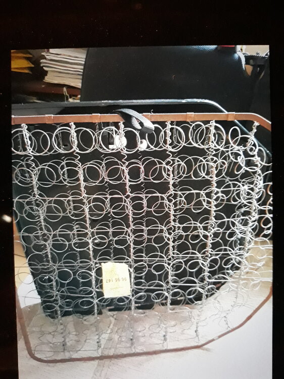

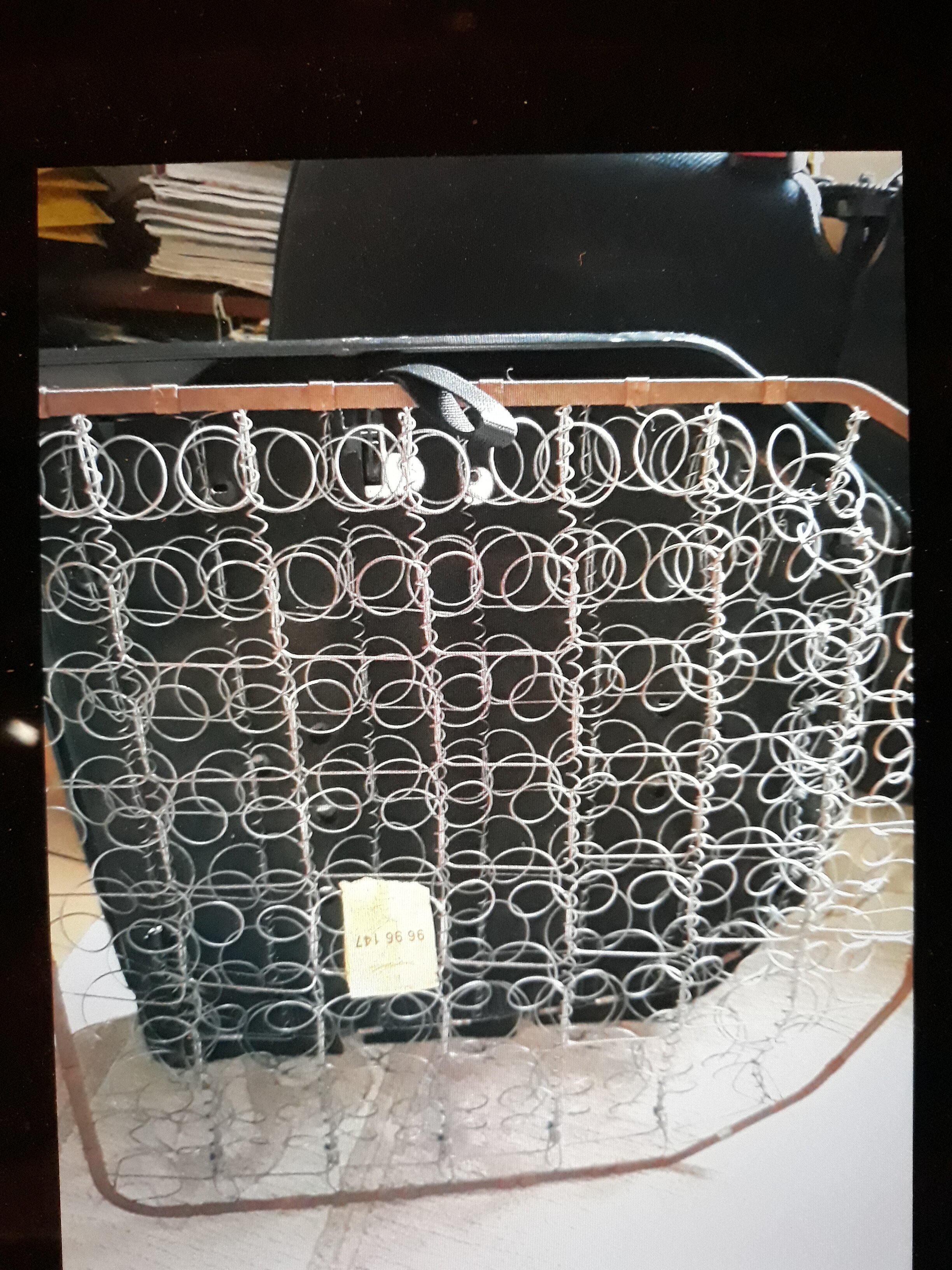

Spiralfedern?
Wie auch immer : Velour- und Ledersitze sind identisch aufgebaut.
laut EPC: bis 1994 oder 1992 waren in den Rücksitzen Spiralfedern (96 96 147). Danach nur noch bei den Aero-Rücksitzpolstern; und sonst Schaumstoff. Unabhängig vom Bezug!
In den Prospekten/Werbeaussagen, die mich erreicht haben war das als purer Luxus/Qualität betont worden: etwa 400 Spiralfedern. Das fand ich toll.
Bin mir sehr sicher, dass die Aeros auch dicke Schaumstoffkissen haben.
Habe ja diese vor vielen Jahren mit Bezug vom Sattler auf ein 900er Gestell für die Semmel umschneidern lassen.
Danke René.
Bei Gelegenheit (nächste Woche) schau ich gern nochmal wie ich drauf kam; geht ja nur um die Rücksitze. ... Ich meine, im EPC stand etwas "ab dann-und-dann außer ..." ...
Habe die Rücksitzbank seit Ende Mai 2022.
Etwas spürt man die Federn durch die (Schaumstoff-)Auflage, fand ich. Daher habe ich Anfang September 2022 bei dem kleinen Sitzteil (Foto) eine neue Lage Schaumstoff drunter gelegt. "Drunter", weil ich die Kontourkeile auf die Schnelle nicht nachbauen konnte/wollte. War insgesamt nicht so einfach wie gedacht (es gelang mir nicht: das Einhaken der Schnüre vom Bezugsstoff in die Häkchen auf der Unterseite (Metallplatte); der Bezug ist supereinfach, ohne Werkzeug montiert). Und auf einer Reise ist eine lose Decke auf der Sitzfläche vielleicht nützlicher als fest-verbauter Schaumstoff? Habe es dann vorerst damit bewenden lassen.
Der Schaumstoff (2cm; dünner als 2cm wäre in sich nicht stabil, wurde mir gesagt) war als Zuschnitt bei einer "Karlsruher Matratzenfabrik" zu bekommen. Witzigerweise war ich da in der Schulzeit jeden Tag in der Nähe, aber hatte gedacht, dass es nur eine alte Werbung auf einer Hausgiebelwand ist. Ist aber noch aktuell.
