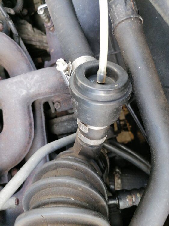

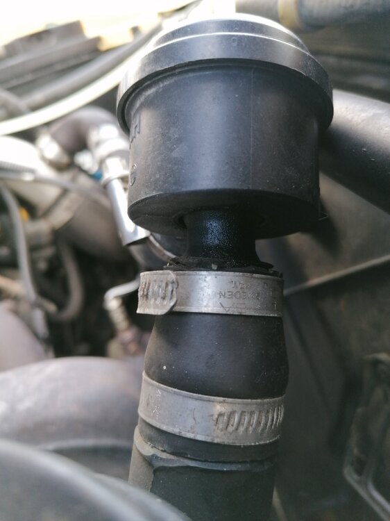

Ach ja, das APC Ventil ist bei mir am Blech rechts neben Kühler angetackert, was hab ich gesucht, war immer von der Wambe verdeckt.

Mal am Rande, da war doch seit Anbeginn was?! Es gab auch Hinweise auf Mapsensor in Verbindung mit Gasumbau an völlig anderer Stelle oder nicht vorhanden. Ich habe da gerade Bilder einer völligen Verbastelung vor mir, wo nichts da war, wo es hingehört.
Kannst Du mal aktuelle Bilder um die Drosselklappe einstellen?

Ja, hübsch ist anders, aber was hat das grad mit der Kopfdichtung zu tun?
Oder meinst du wg. Dem apc Ventil?
Ich mach mal Bilder die Tage, sieht aber noch genauso aus, nur der mapsensor hängt jetzt alleine.
