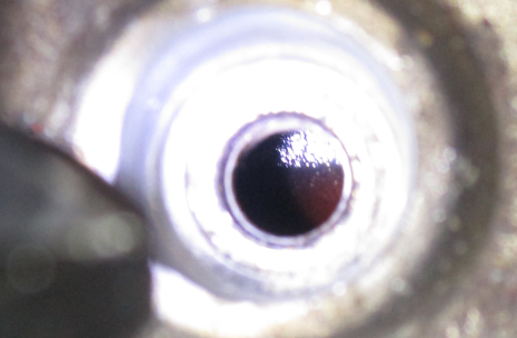

So sieht das übrigens aus, wenn Wasser im Zylinder steht:
Das waren ziemlich genau 20 ml. Was der Anlasser damit veranstaltet wollte ich lieber nicht ausprobieren... :redface:

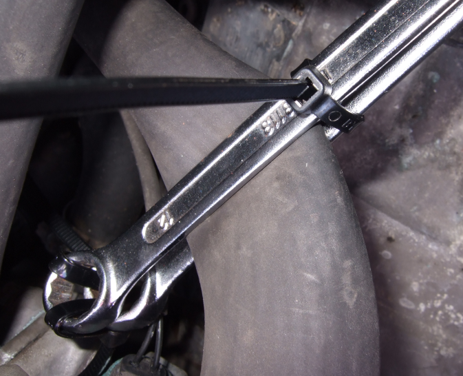

Wenn man einen defekten Schlauch identifizieren kann, muss man schauen, ob man den dicht genug kriegt, um damit noch eine Strecke fahren zu können.
Selbstverschweißendes Isolierband hat mir dabei schon gut geholfen und liegt immer in jedem Auto, und auch zwei Schraubenschlüssel, mit Kabelbindern als Klemme zusammengezogen, können den Flüssigkeitsstrom zu einem defekten Heizungswärmetauscher ausreichend abdichten, um mit regelmäßigem Nachfüllen von Wasser nach Hause (oder in die Werkstatt) zu kommen. Da ist dem Erfindungsreichtum unterwegs keine Grenze gesetzt.
[ATTACH=full]205500[/ATTACH]
Abklemmzangen gibts auch im Baumarkt :tongue::biggrin::ciao:
Ja, die liegen bei mir in der Werkstatt natürlich auch in der Schublade. Aber unterwegs - hast du die dann dabei...?
Seitdem mir vor 7 Jahren beim Einbau eines Zusatzheizers im 9-3 Diesel auf der Autobahn ein Heizungsschlauch geplatzt ist, liegen die immer hinten drin :biggrin::ciao:
