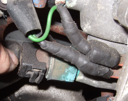

Masseverbindung über Thermozeitschalter. Wenn warm dann kein Durchgang nach Masse, dann keine Aktivierung.
Kann man den Thermozeitschalter erkennen oder ist der im Ventil verbaut?
Wenn ich mich recht entsinne sitzt der zwischen den Einlassrohren des Ansaugkümmers von Zylinder 2 und 3.
Der befindet sich im Warmlaufregler vorne am Zylinderkopf... Bei der K-Jetronik.
Nö. Der WLR hat zwar intern quasi seinen eigenen Thermozeitschalter (elektrisch beheiztes Bimetall), aber das fürs KSV zuständige Teil (und nur das wird von Bosch Thermozeitschatler genannt) sitzt im Kopf im Wasserbad, wie schon [mention=16]erik[/mention] zutreffend schrieb.

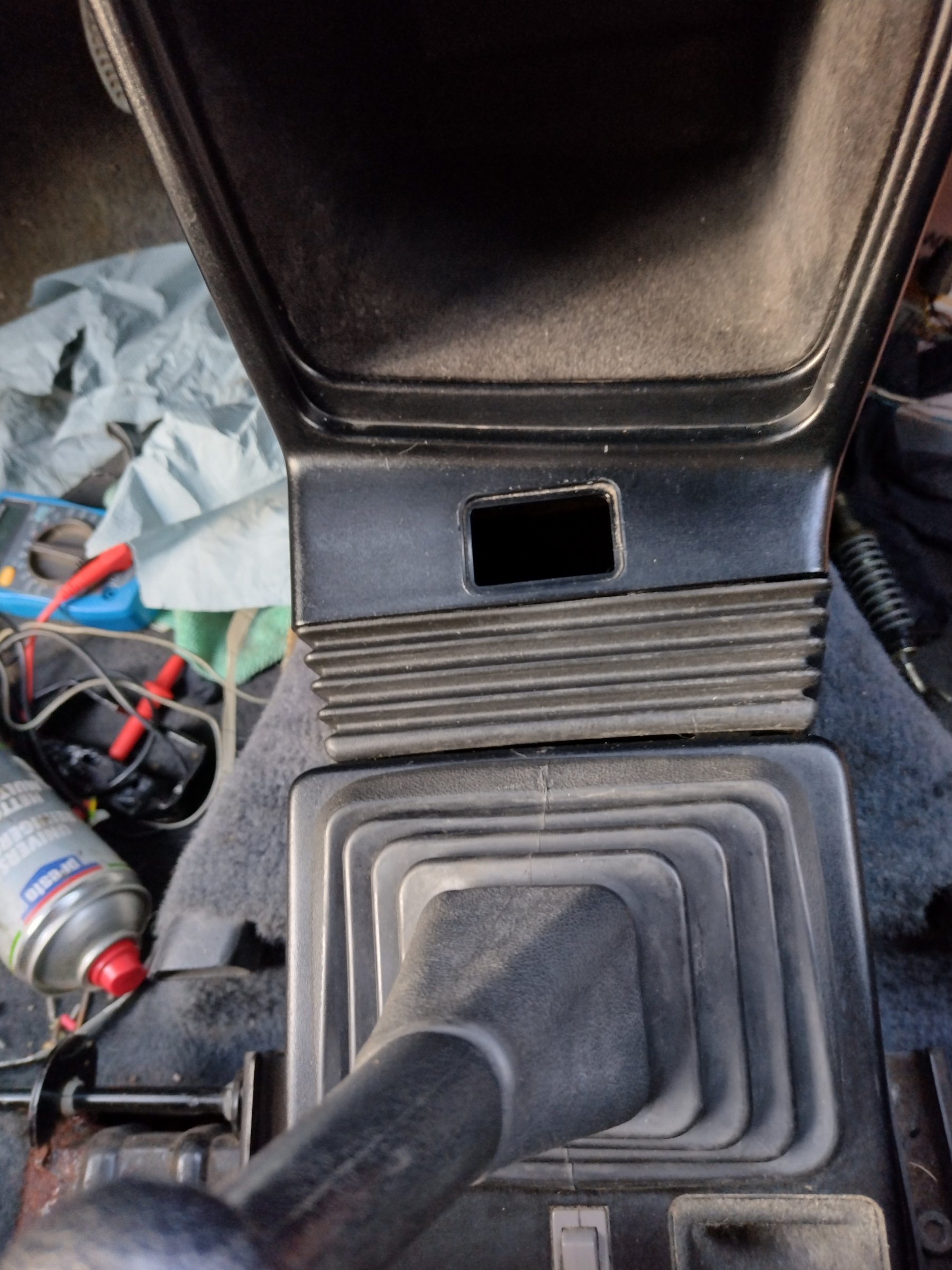

So, Mittelkonsole aus Teilen zusammen besorgt und eingebaut. Hier ist jetzt ein Loch, bei meinem 93er ist ein Blinddeckel drauf. Bei einem 85er 8v auch?
Die Rückwärtsgangsperre geht nicht, den Zündschlüssel kann ich rausziehen, wann ich will. Neues Zündschloss oder hat das was mit dem Schalthebel selber zu tun?
Die R-Gang-Sperre hat mit dem Rausziehen des Schlüssels erstmal nichts zu tun. Wenn der Schlüssel in jeder beliebigen Position rausgezogen werden kann, dann liegt das am Schließzylinder. Für dessen Reparatur gibt es hier im Forum hervorragende Anleitungen.
Die R-Gang-Sperre wäre dann kaputt, wenn du den R-Gang auch rausnehmen kannst, wenn der Zündschlüssel in der Parkposition abgezogen wurde.
