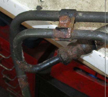

Die originale Leitung und die, die ich vor ein paar Jahren eingebaut hatte, waren schwarz lackierte Stahlleitungen. Da die schon wieder recht rostig aussieht, damals auch mehr rein gewürgt war und momentan die ganze Schnauze zerlegt ist, dachte ich es wäre vielleicht nicht schlecht, die gleich mit zu wechseln. Heute kam eine 4247185 von Skanidx. Oh Wunder, silber blank, sieht nach verzinktem Stahl aus. Und der Haltebügel an der Servopumpe ist auch nicht mehr vorhanden. Hm.
Ich frage mich jetzt, ob ich die einfch so einbaue oder vorher noch lackiere. Und wenn ja, mit was? Irgendwelche Ideen dazu? hat jemand eine verzinkte schon eine Weile und kann sagen wie die sich halten?

Ich habe so eine an meinem Viggen verbaut, die ist nach 3 Jahren schon wieder ziemlich flächig rostig an der Oberfläche.
Einige hier raten zum einfetten mit Mike-Sanders-Fett oder einem ähnlichen Korrosionsschutz-Fett. Andere lackieren die Leitung mit Brantho-Korux oder ...
Ich habe noch keine Entscheidung getroffen, wie ich damit an meinem Viggen jetzt umgehe, wenn ich den Wagen wieder zusammen baue.

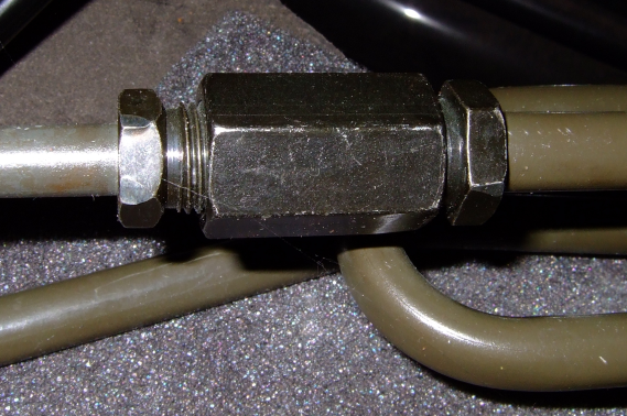

Obwohl meine neue Leitung aus Kupfer besteht ( ! ) habe ich sie mehrmals mit Chassislack schwarz gestrichen (nicht gespritzt!). Hoffe sie hält 10 Jahre. Ab und zu kontrollieren auf Korrosion und ggf. nachstreichen.
Ich habe die neue Leitung
eine verzinkte oder lackierte? Und, schon mal kontrolliert?
Na dann. Also nicht Silber, nicht schwarz sondern gut getarnt. Dann fällt der Rost auch im Falle des Falles besser auf .

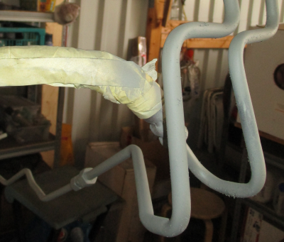

So, jetzt ist sie ein wenig gelb.
Aber ich kann jeden nur nahelegen das Teil anzuprobieren! Ich habe noch recht deutlich anpassen müssen. Das wäre hinterher blöd.
