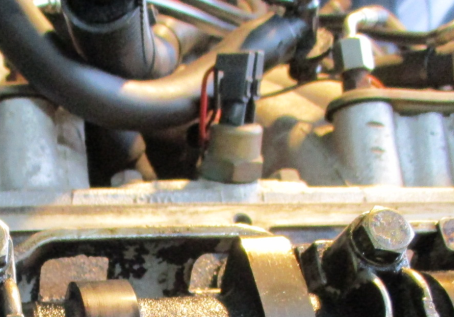

Kann mir noch jemand sagen welche Kabel an die thermoschalter kommen zur Zeit ist bei mir der rote thermoschalter im termostatgehäuse mit den Grünen Kabel belegt und der oben in der ansaugbrücke mit den gelb-roten / gelben Kabeln .
eigentlich muss es von den Kabellängen so richtig sein..
Thermozeitschalter kannste eigentlich auch erstmal weglassen, der steuert nur die Anfettung im Startvorgang. Zu Kabelfarben kann ich nix sagen.

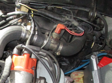

Moin. Ich kann morgen im Bentley 8V Manual für Dich wegen der Kabelfarben schauen - oder hast Du das vielleicht selber ?
Ich bin kein 8V Spezi, habe mich nur notgedrungen mal in die Materie ordentlich einarbeiten „müssen“.

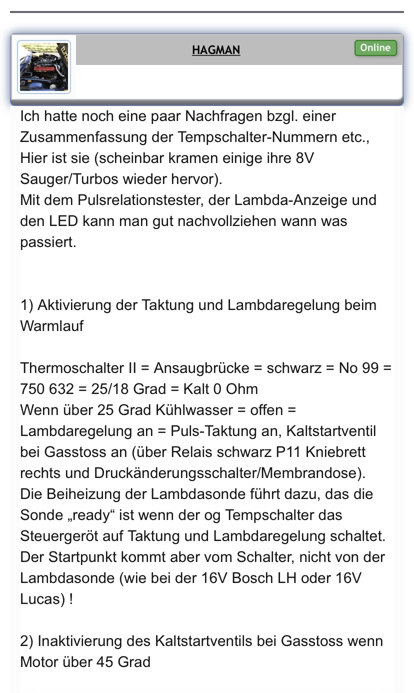

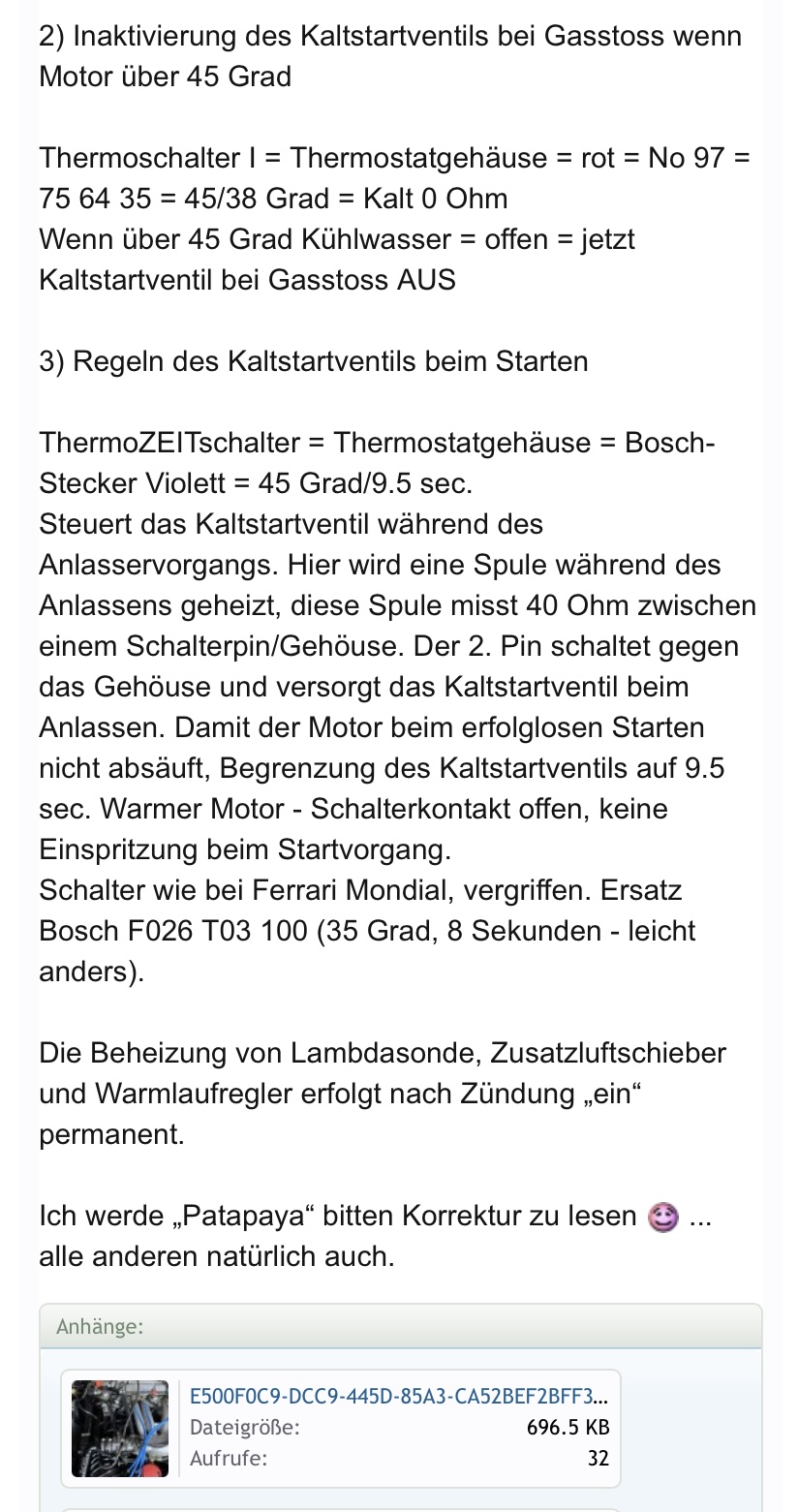

Ein paar Bilder aus meinem 8VT Kat Projekt anbei .:: ich hoffe nützlich für Dich.
Ich habe LED‘s parallel zu den Thermoschaltern, dem ThermoZEITschalter, dem Kaltstartventil, dem Zusatzluftschieber …. etc angebracht. Reversibel, aber permanent. So kann ich auf einen Blick immer feststellen, ob alles funktioniert. Vielleicht bastelst Du Dir eine einfache Kontrollampe. Dann findest Du den Fehler schnell.
