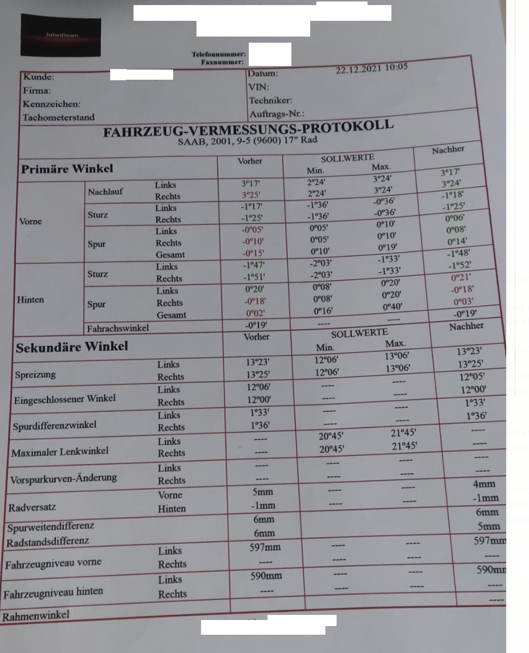

Achsvermessung wurde gemacht, alle Werte im Sollbereich.

Eigentlich sollte man sowas auf dem Fahrwerksmessstand merken. Kommt aber darauf an, wer welchen Messstand bediehnt und was er sehen will :biggrin:

Wenn ich das Messprotokoll ansehe... wurde aber nicht versucht das übers Einstellen irgendwie geradezukorrigieren.
Wobei ich von Messprotokollen zugegebenermaßen so überhaupt keine Ahnung habe
