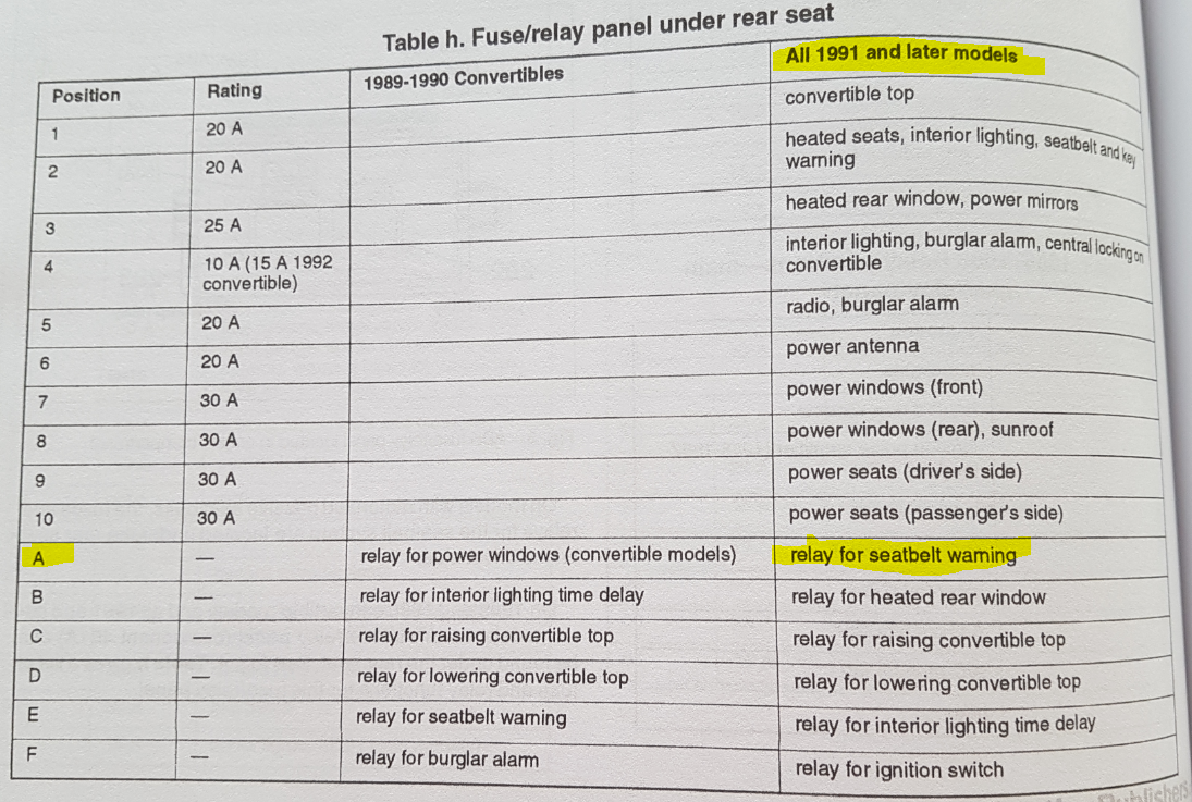

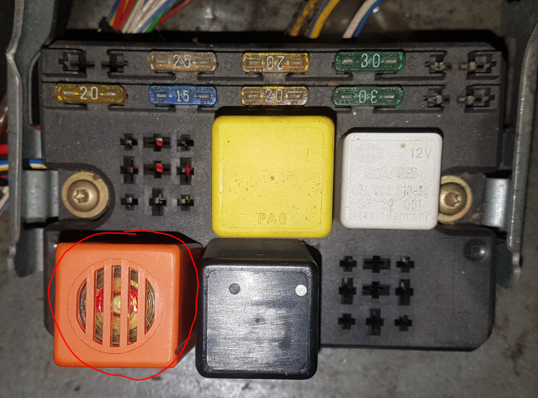

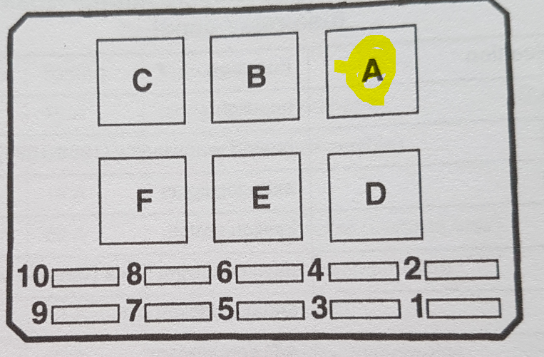

Habe heute die überholten Sitze eingebaut, nur leuchtet die Seatbelt Warnung nicht. Laut dem Schaltplan muss ein Relais (Platz A) im Kasten unter der Rücksitzbank verbaut sein. Ist aber nicht. Würde mich nicht wundern, wenn die in Spanien mit südländischer Nonchalance das direkt rausgebaut haben oder evtl. schon ab werk darauf verzichtet haben. Keine Ahnung. Was kommt denn da für ein Relais rein, ein normales (Schließer-) Arbeitsrelais?
Ach, das Relais ist nur für den Buzzer und das seatbelt warning light im Dashboard hat damit gar nichts zu tun?

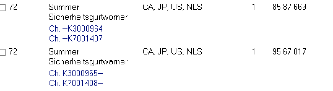

Hast Du ein Saab WIS schon heruntergeladen ?!
Das Lämpchen geht an, wenn sich jemand setzt und wieder aus, wenn der Gurt einrastet.

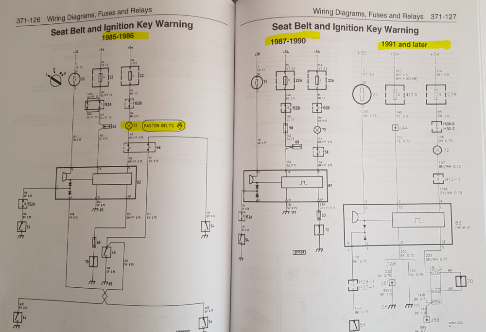

Zurück zu meinem Problem, ich raffe es nicht, irgendwie stehe ich neben mir, der Schaltplan ist nicht wirklich passend bei mir, darin haben alle Modelle ab 1991 Rheostat-Schalter, meiner aber nicht)
Wenn ich das richtig verstanden habe, ist die Ursache, dass die "Fasten Belts" Leuchte aus geht, der eingerastete Sicherheitsgurt, der die Minus/Masse Verbindung trennt.
Um eine Fehlbelegung Steckerseitig des Sitzes auszuschließen (wobei es nach meinem Verständnis ja keine Fehlbelegung geben kann, egal wie rum man das anschließt, der Schalter am Gurt trennt in jedem Fall) habe ich einfach die beiden Steckeranschlüsse auf der Kabelbaumseite verbunden, so ist die Minusverbindung doch definitiv geschlossen und die Leuchte müsste leuchten bei Zündung an. Tut sie aber nicht. die Sicherung vorne im Hauptkasten ist auch ok (#5).

Aber zumindest die Schaltpläne im Bentley würden hier doch nur weiterhelfen wenn es sich bei dem Wagen um eine Ami-Version handelt, oder?

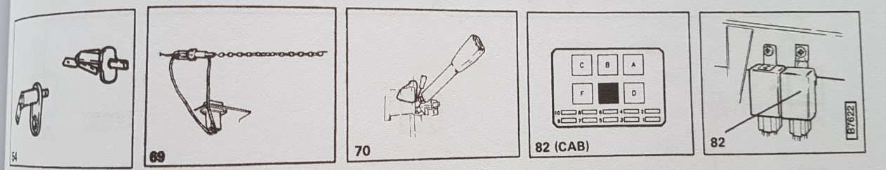

Das Lämpchen bekommt Zündungs-Plus über das Armaturenbrett und Masse über die Schalter in den Gurtschlössern. Beim Beifahrersitz ist noch das Sitzbelegungs-„Kettchen“ dazwischengeschaltet.
So ist es bei der alten Sitzschiene. Ob es bei der neuen Sitzschiene genauso ist und was hier verbaut ist weiß ich nicht.
Ist das Lämpchen selbst in Ordnung? Radio raus und Fassung herausziehen. Da kann man auch gleich prüfen ob Plus ankommt. Da es bei beiden Sitzen nicht funktioniert wäre hier eine Gemeinsamkeit.
Wenn man die Fassung schon in der Hand hat Durchgang prüfen von der Masse-Seite zu den fahrzeugseitigen Steckern unter den Sitzen.
An den Gurtschlössern sind zwei Kabel. Eins davon muß an Masse angeschlossen sein und bei nicht eingesteckter Gurtzunge muß es Durchgang zu dem zweiten Kabel geben.
Wenn das alles so in Ordnung ist muß zumindest die Fahrerseite funktionieren. Auf der Beifahrerseite gibt es noch die Sitzbelegungserkennung, ein federbelasteter Schalter der beim Runterdrücken der Sitzfläche den Kontakt schließt.

Ach ja, die o.a. Schaltpläne habe ich ja von hier, die gibt es ja online: https://www.saabnet.com/tsn/faq/manuals/C900.html
(3 - ELECTRICAL SYSTEM). aber, wie gesagt, ganz genau ist es nicht, zumindest ist mein 93er ohne Rheostat (das ist dann wohl der Dreistufen-schalter) nicht abgebildet.
