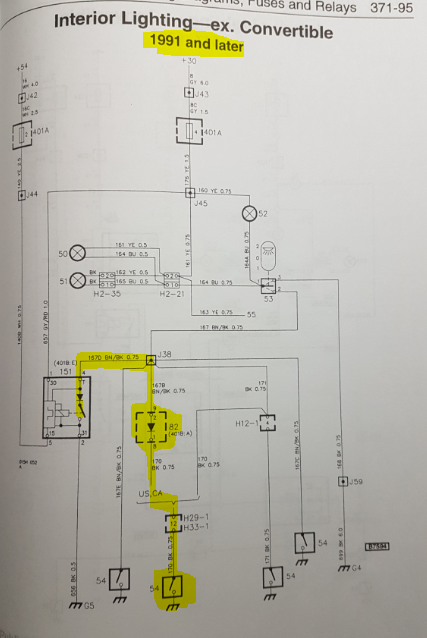

Ohne dieses Relais funktioniert die Innenbeleuchtung der Fahrertür nicht, incl. Innenlichtvrezögerung, beim Winterauto doof und dunkel.

Meine Innenbeleuchtung der Fahrertür geht, habe gerade noch mal probiert. Eine zeitliche Verzögerung war aber nicht da.
Wie kommst Du bitte darauf?
Keiner meiner 900er hat das Bimmel-Dingens und die Beleuchtung funktioniert....
Ich habe einen Ami, wenn ich das Relais ziehe, geht die Innenraumbeleuchtung nicht mehr, hört sich komisch an, ist aber so.
Für die Innenlichtverzögerung ist Relais "E" zuständig, schon klar.

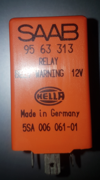

Laut EPC ist auf Position "A" das Relais "Sicherheitsgurtwarner beim 91-93er Modell,
Teilnr. 95 63 313
Nun gut, könnte beim Ami anders verkabelt sein. Wobei ich auch mal eine US Version hatte und der hatte kein Bimmel-Relais und da tat's das Innenlicht auch mit Tür auf...
Aber hier geht es ja nicht um einen Ami...
Hm, ich hatte mich mal damit beschäftigt weil ich Verzögerung nachrüsten wollte und irgendwie war mir so im Hinterkopf kleben geblieben, daß die Verzögerung funzt wenn Relais gesteckt. Wenn Relais nicht gesteckt, dann gehts halt nur an und aus. An bei Tür auf und aus bei Tür zu, ohne Verzögerung. Aber anders verkabelt ist da soweit ich mich daran erinnere eben nix. Und das unabhängig von Ami oder nicht.
Laut Bedienungsanleitung beim AMI brennt die Leuchte 8 Sekunden, die akustische Erinnerung geht mit dem Licht aus oder mit Anlegen des Gurtes, was zuerst eintritt.
Wie es bei EU-Fahrzeugen ist, sollte in der Betriebsanleitung stehen, das Relais unterscheidet sich laut EPC nicht.

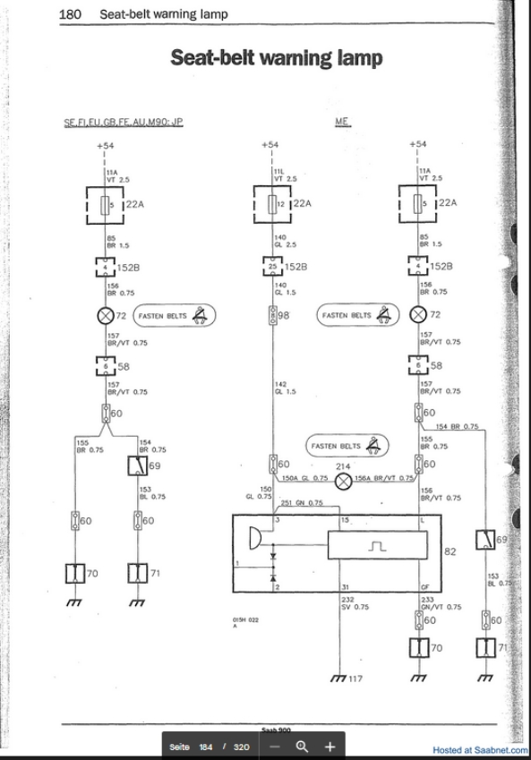

Oder findest Du im Bentley diesen Schaltplan (den auf der linken Seite) für den Sicherheitsgurt ohne irgendwelche Relais? So ist die Schaltung in meinem Wagen.
(Bild kommt aus dem Link in #24)
Leider aber auch nur für die Ami-Varianten.
[ATTACH]209711[/ATTACH]
Das ist MJ90, der Link schließt Seite 168 für Bl91-92 leider nicht ein.

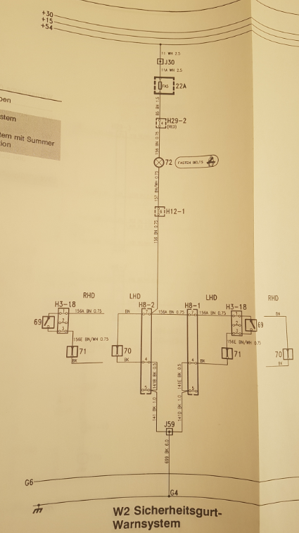

Anbei der Schaltplan für M91, die Kabelfarben haben sich geändert, Schaltung ist prinzipiell gleich.

Anbei der Schaltplan für M91, (...)
Danke, der kommt aber nicht aus dem Bentley.
Ich wollte in #42 nur darauf hinweisen das die vielen Schaltpläne in dem dicken roten Buch nicht alles abdecken, sondern nur die Ami-Versionen.
Bei meinem Wagen liegt neben der Bedienungsanleitung glücklicherweise auch ein Poster mit den Stromlaufplänen für genau dieses Modell/MJ bei.
Deswegen hab ich den nochmals eingestellt, ist aus dem WHB.
