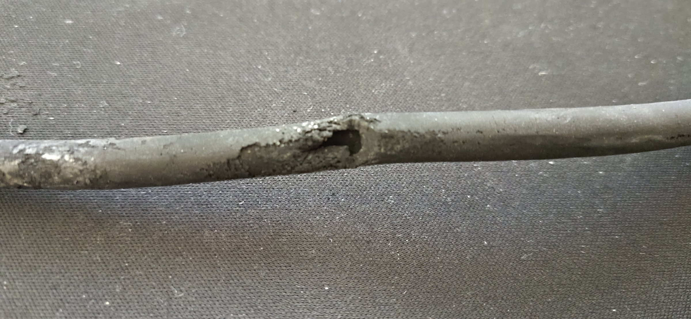

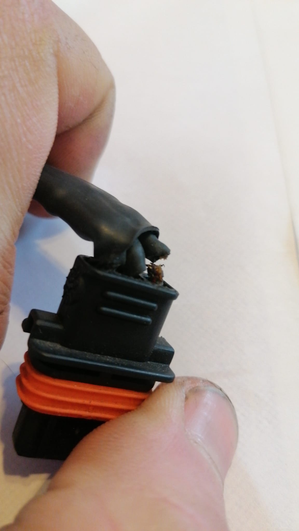

[mention=800]patapaya[/mention] ist nicht der einzige Fall...
Erst Sonntag war eine Kundin hier die von der Werkstatt ein Steuergerät für sage und schreibe 650€ angedreht bekommen hat. Ohne Rechnung, falsche Software (2.0, anstatt 2.3) und falscher Prozessor.
Die Qualität der zusätzlich ausgeführten Reparaturen lasse ich unkommentiert, hänge aber mal zwei Bilder an...
Wenn eines niemals an einem 9000 kaputt geht, dann ist es die Trionic.

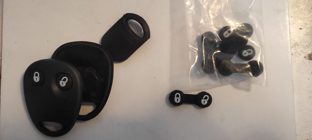

Kann man eigentlich das technische Innenleben eines Frosches mit nicht so guter Plastikverkleidung gegen einen Frosch mit guter Verkleidung tauschen?
Klar, aber vor allem solltest Du gute Silikontasten besorgen.

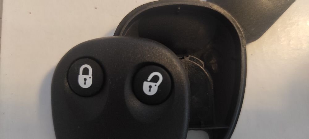

Aber immerhin sind auf dem Orio-Portal die ganzen Gehäuse noch gelistet - vielleicht kanns ja ein Händler dort noch ordern.
Allerdings mit den anderen (Opel?)Tasten.
https://portal.orio.com/webapp/wcs/stores/servlet/ProductDisplay?urlRequestType=Base&productId=655001&catalogId=10051&categoryId=147013&errorViewName=ProductDisplayErrorView&urlLangId=-3&langId=-3&top_category=146901&parent_category_rn=146901&storeId=11901
Ich meine bei Opel gab es mal baugleiche Funkeier. Die Tasten sahen etwas anders aus (weiß bedruckt), passten aber. Originalität ist dann aber weg...

Ja, die haben die Tasten, wie sie auf dem Orio-Gehäuse zu sehen sind.

Sind baugleich...allerdings fehlen die Löcher für die LEDs. (bei den ORIO Fröschen allerdings auch)
Hab gerade noch mal nachgesehen.(hatte noch 3 hier rumliegen)
Man kann ja nur die Gummis tauschen...
Ah ja, danke, das mit den LED war mir entgangen.
Da werd ich meine mal gut pflegen...
zur Not eben 2 x 2mm Löcher reinbohren und dann ne 2mm Glasperle aus dem Bastelladen reinkleben.
100 Gramm ca 3 €
Wasserdicht sind die Frösche eh nicht.
Jep, die Tasten passen sehr gut und das Gehäuse ist mit dabei.
