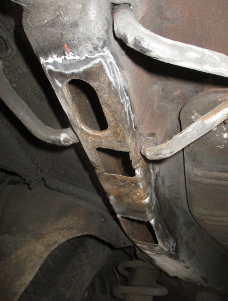

Am Längsträger hinten habe ich beispielsweise einige cm Rostschutz mit dem Finger entfernen können, weil es darunter merklich blühte. Tückisch und unschön.
In der Tat, v.a. in dem nicht so gut einsehbaren Bereich überd dem ESD! Und unmerklich, allmählich, aber doch andauernd werden die Belüftungslöcher m Längsträger immer größer... :redface:
[ATTACH=full]227916[/ATTACH]
Ja, das ist absolut tückisch. Es ist ja nicht so, als hätte ich unter die weiteren zig Zentimeter in Richtung ESD gucken können - die waren äußerlich vollkommen intakt. Sieh es vielleicht so: Mehr Belüftung bietet auch tolle Möglichkeiten für die Flutung mit Fluid Film!
