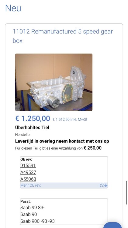

Du könntest auch ein Getriebe bei Elferink ordern und dann einbauen lassen. Wenn Du es sorgenfrei einfach fertig haben möchtest, ist hft natürlich eine echte Referenz… Windeck ist allerdings von Bremen aus ein bisschen Trailerstrecke … Gasparatos ist von Bremen nicht sehr weit.
Oder kannst Du das Getriebe vielleicht mit Hilfe selber wechseln ?
Das Getriebe von Elferink macht einen guten Eindruck! Da werde ich mal nachhaken!

Das Elferink-Getriebe haben sich sogar einige hier „weggelegt“. Ich glaube man braucht zwingend ein Altgetriebe, aus dem noch Teile nutzbar sind - wenn ich mich erinnern kann (ich hatte mal angefragt …).
Vielleicht baut es Elferink sogar ein ? Die Strecke ist allerdings weiter als Gasparatos / HH.

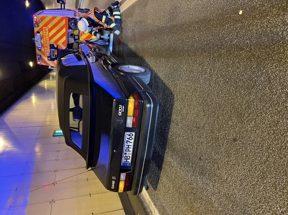

Standstreifen auf der Autobahn ist schon nicht prickelnd...Elb-Tunnel noch einen Zacken schärfer.
Da ist der Adrenalin-Spiegel ganz oben.

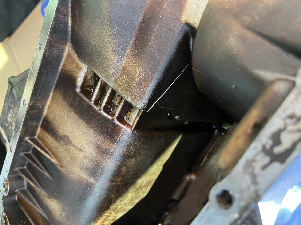

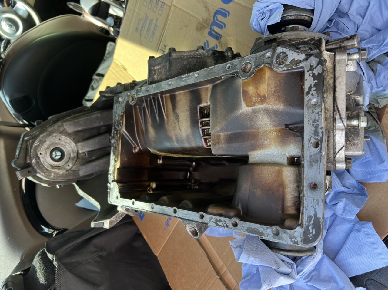

Update!
Das alte Getriebe ist raus und wie von euch vermutet, durch Gehäuserisse, etc. nicht mehr zu retten!
Ich bin aber gerade auf dem Rückweg von Fa. Elferink in Enter NL, mit einem revidierten Getriebe im Kofferraum
Mit zum MY passender Getriebenummer?
Verbaut war ein Getriebe mit der Nr GM 456 14 - Ein Getriebe mit der gleichen Nr habe ich auch von Elferink bekommen.
