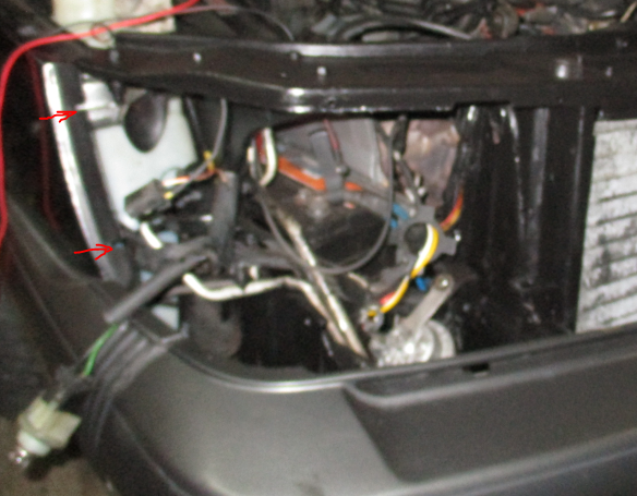

Ganz einfach: Der Blinker hat zwei Stecker. Die zieht man ab.
Wenn es nicht an der Stelle schon problematisch wird - denn bei meinem waren die Stecker so hoffnungslos zusammengerottet, dass sie sich nicht zerstörungsfrei hätten lösen lassen. Aber man kann ja zum Glück erstmal die ganze Fassung rausnehmen...
Hier sind auch die Ausschnitte für die Schrauben am Kotflügel (schlecht :redface:) erkennbar.
