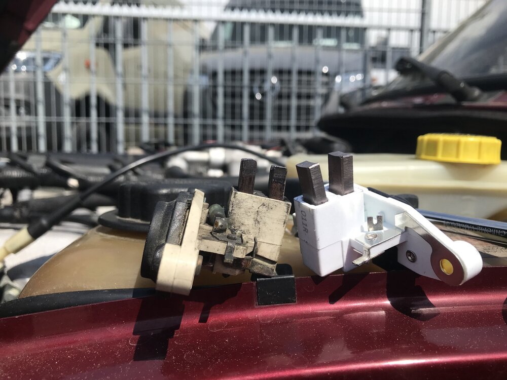

Wollte grad den Regler einbauen.
Hier Vergleich alt zu neu.57F7BE8E-A389-4782-9E37-A3347CA5A39F.thumb.jpeg.cecdaec7af690aa60f680e4e7e50f573.jpeg

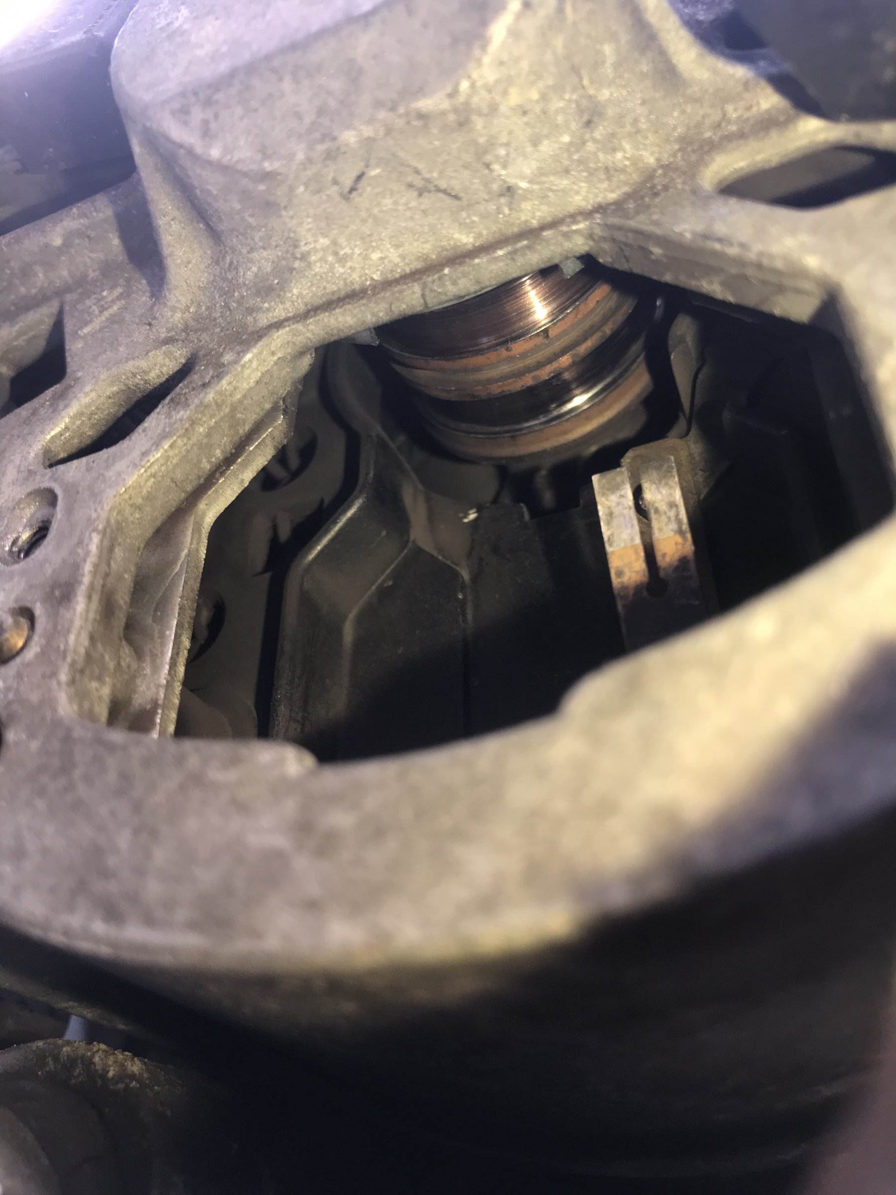

Habe dann mal in die Lima reingeschaut. Der Kollektor/Schleifring ist total eingelaufen.73D8FA19-160B-46EF-9C9E-F6274D31A7A0.thumb.jpeg.4f9718e1ee1ae980484dc0aabdc0d6bf.jpeg
Also neue Lichtmaschine.

total eingelaufen ist anders. Der ist noch für 2 Satz Kohlen gut.
