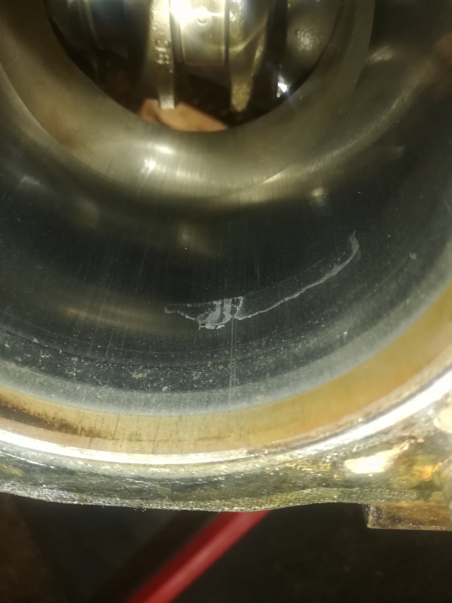

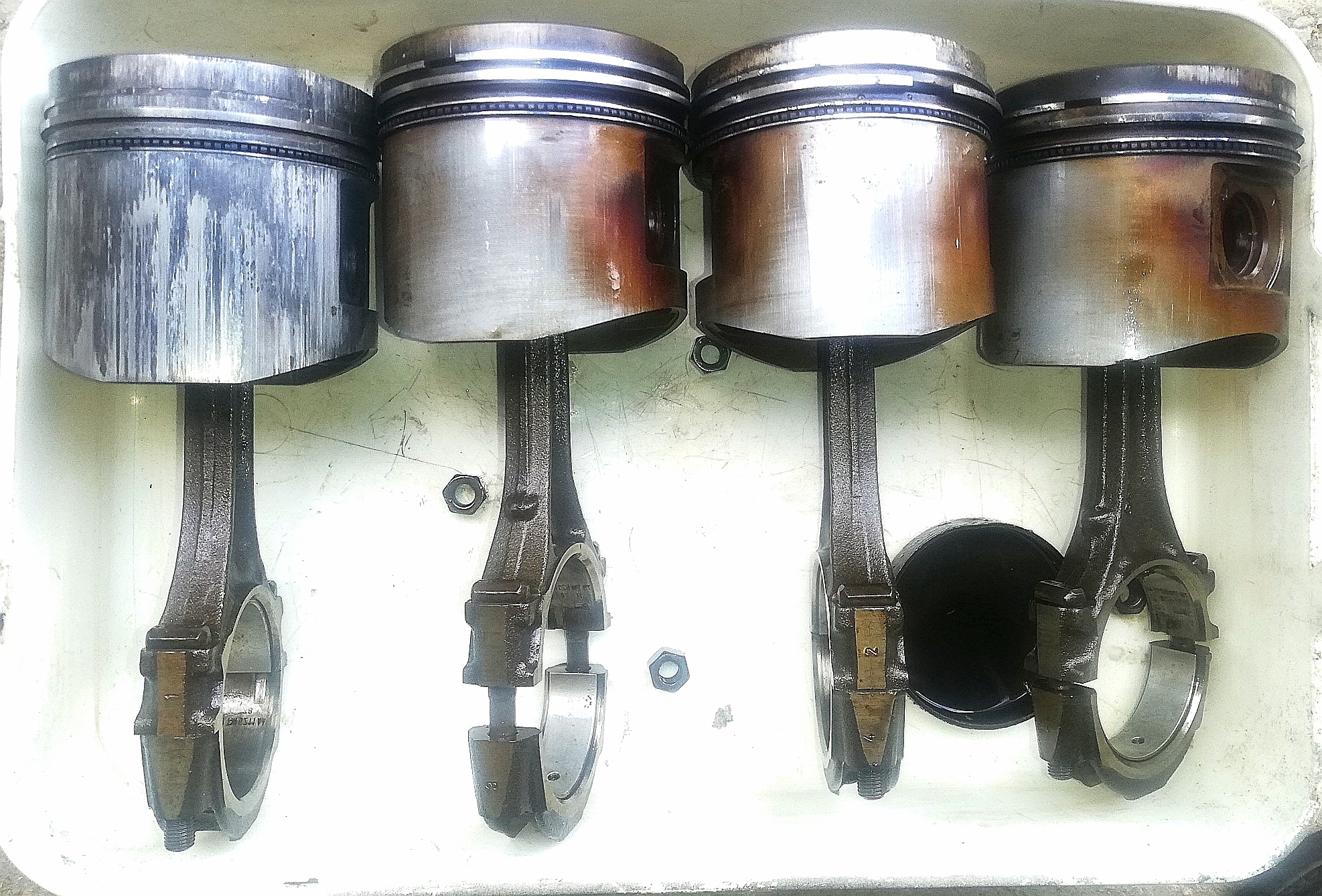

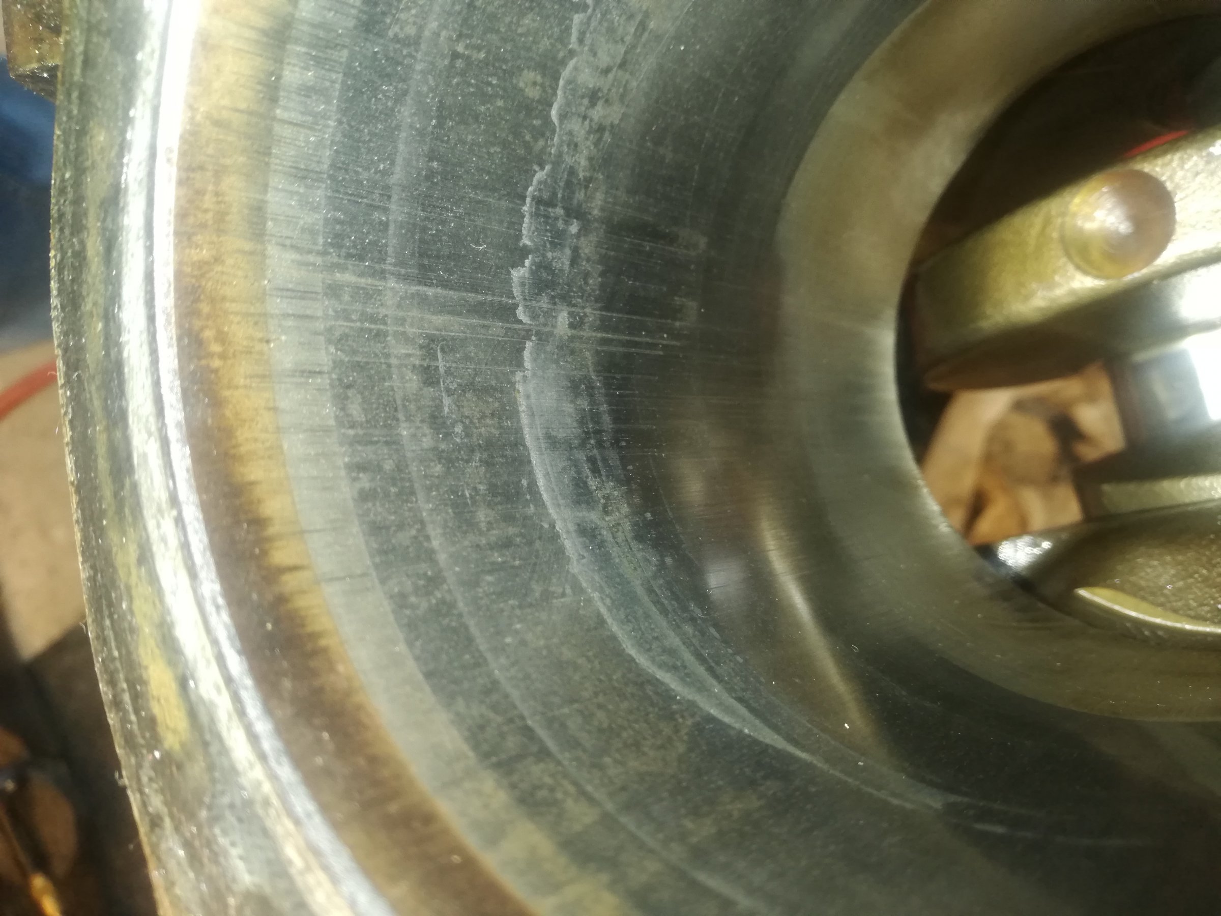

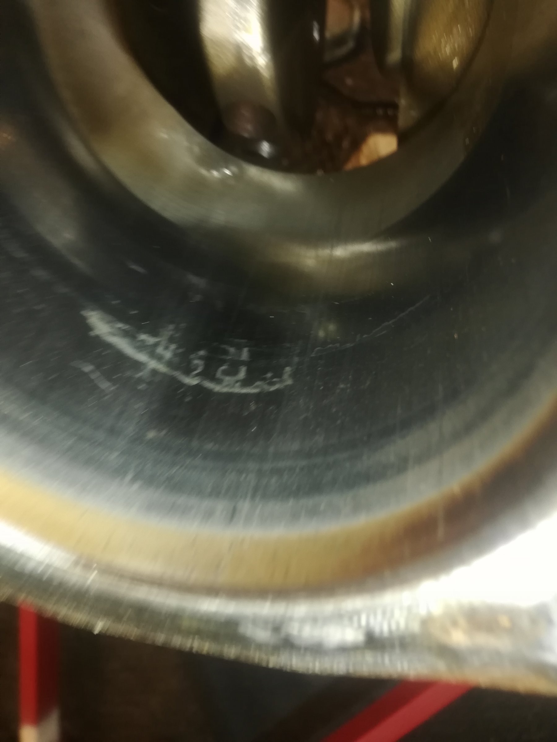

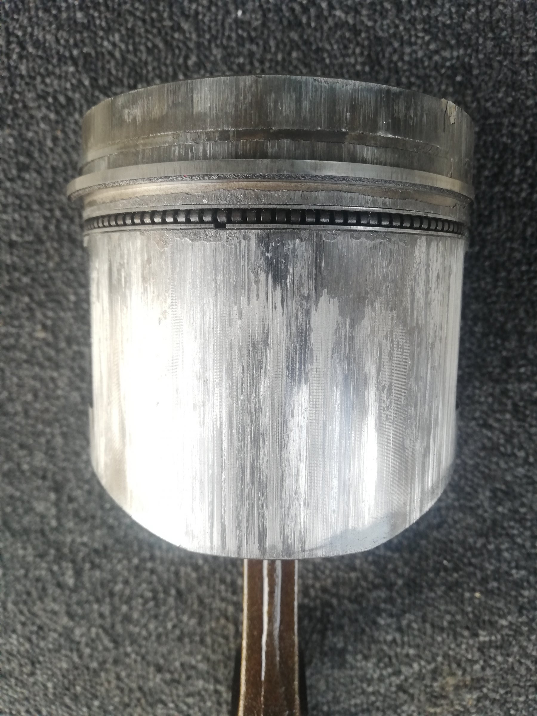

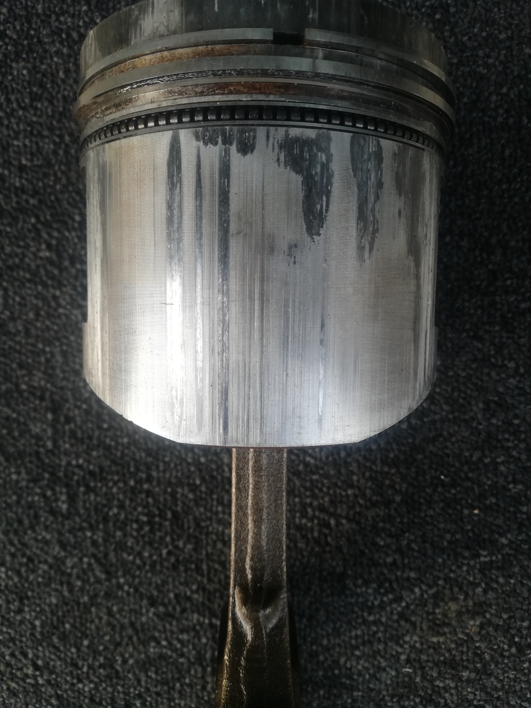

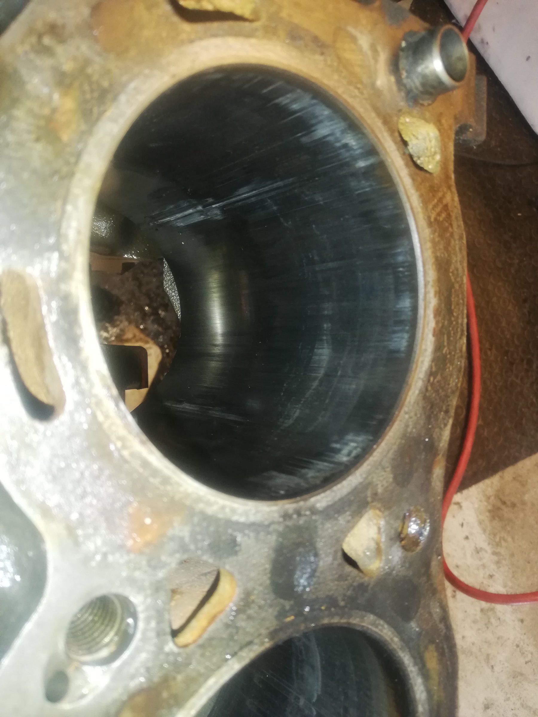

Vor einigen Tagen haben momix und ich einen kollabierten V4 Motor geöffnet, der nach 20 Jahren Standzeit einfach wieder angelassen und gefahren wurde. Bis zum Kollaps hat es knapp 1000KM gedauert.

Kolbenringe festgebacken?
Kolbenfresser, kommt vor.
Das am Kolbenhemd fehlende Aluminium haftet nach Schadenseintritt an der Zylinderwand. Wird der Motor danach weiter betrieben reiben die Kolbenringe die Aluminumanhaftungen allmählich wieder von der Zylinderwand ab (alltäglich bei Turbos vor APC ). Soweit das Bildmaterial eine Beurteilung zulässt sehe ich den Schaden eher als Grund an, das Fahrzeug vor 20 Jahren abzustellen, als daß der Schaden durch arglose Wiederinbetriebnahme entstanden ist.
Wenn der Motor frei dreht und Öldruck aufbaut, hätte ich den auch gestartet.
Vorher die Brennräume mal mit Kriechöl konfrontiert und dann Feuer frei.

Ungewöhnlich, dass es einen Koben trifft, übliche Standschäden sind Pitting auf Nocken und Stößeln, verbrannte Ventile, weil die, die während der Ständzeit geöffnet waren wegen Korrosion gerne undicht sind und Lager, weil Schmiermittelreste verharzen.
Und ungewöhnlich wenig Aluanhaftung am Zylinder für das Schadensbild am Kolben.
Im Übrigen sprechen die abgebildeten Motorenteile dafür, dass der Motor bei der "kompletten" Restaurierung ausgelassen wurde

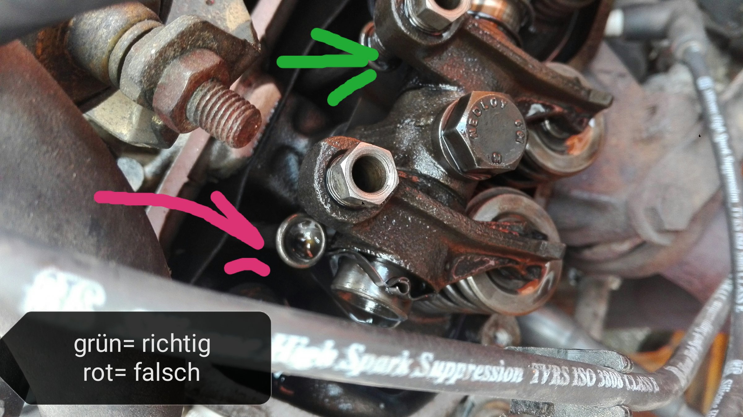

Frischer Sprit wurde wohl verwendet. Und die Stößel können beim V4 nicht daneben liegen, wohl aber hängen sich die Stößelstangen aus den Kipphebeln aus.
Was bei diesem Motor nicht das Problem war. Da waren die Kolbenbolzen festgerostet was zu extremem Kolbenkippen führte.
