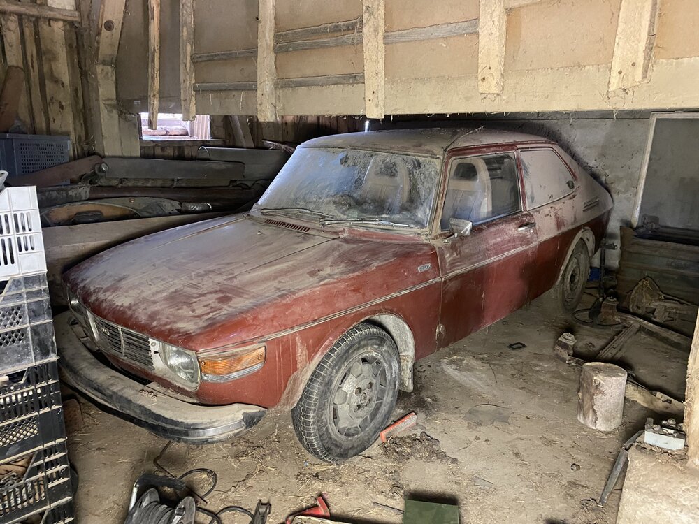

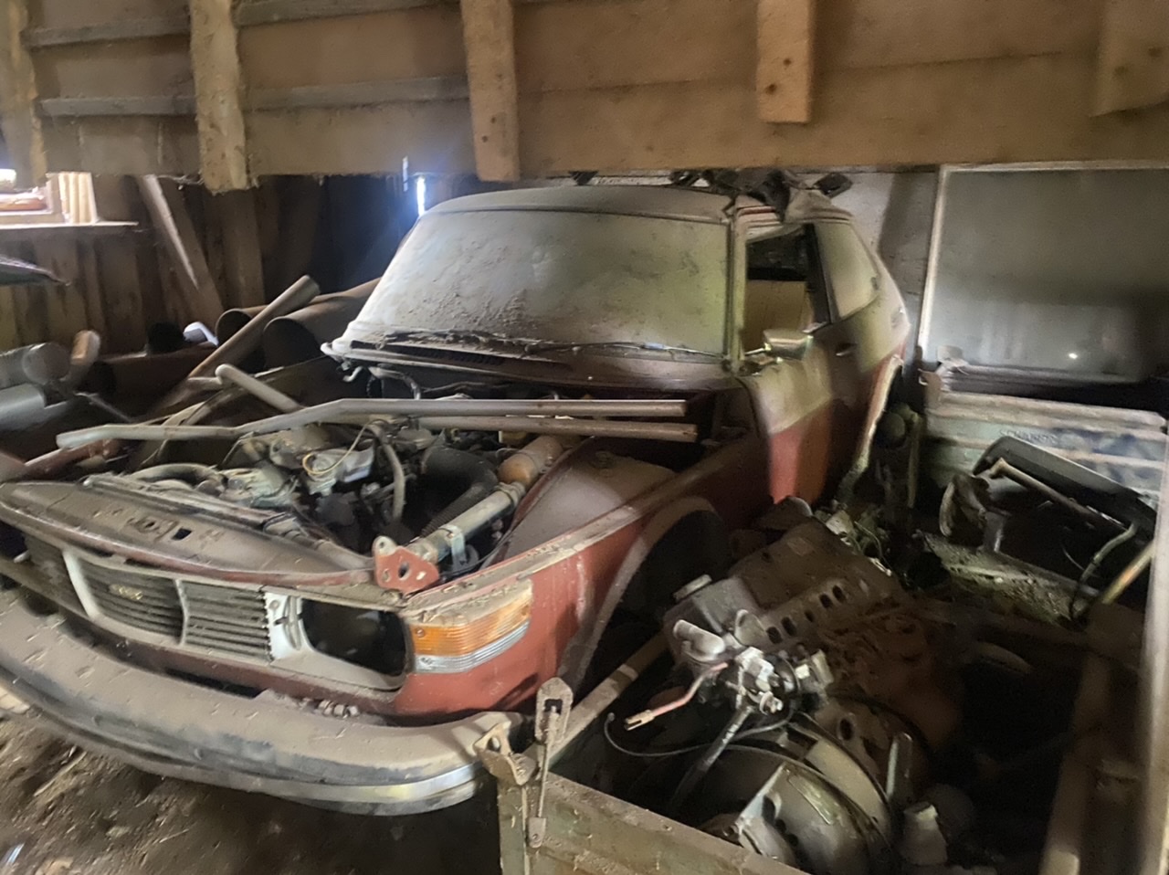

Würde hier mal den Weg dokumentieren von meinem Scheunen 99 CC bis, hoffentlich auf die Straße. Es kommen ziemlich sicher einige Fragen und Probleme auf. Er steht geschätzt seit 20-25 Jahren dort. Genau weiß das niemand, da kein Brief vorhanden ist und bei Zulassungsstelle sowie Polizei nichts zu dem Fahrzeug vorhanden ist.
Hier mal der Fundzustand:

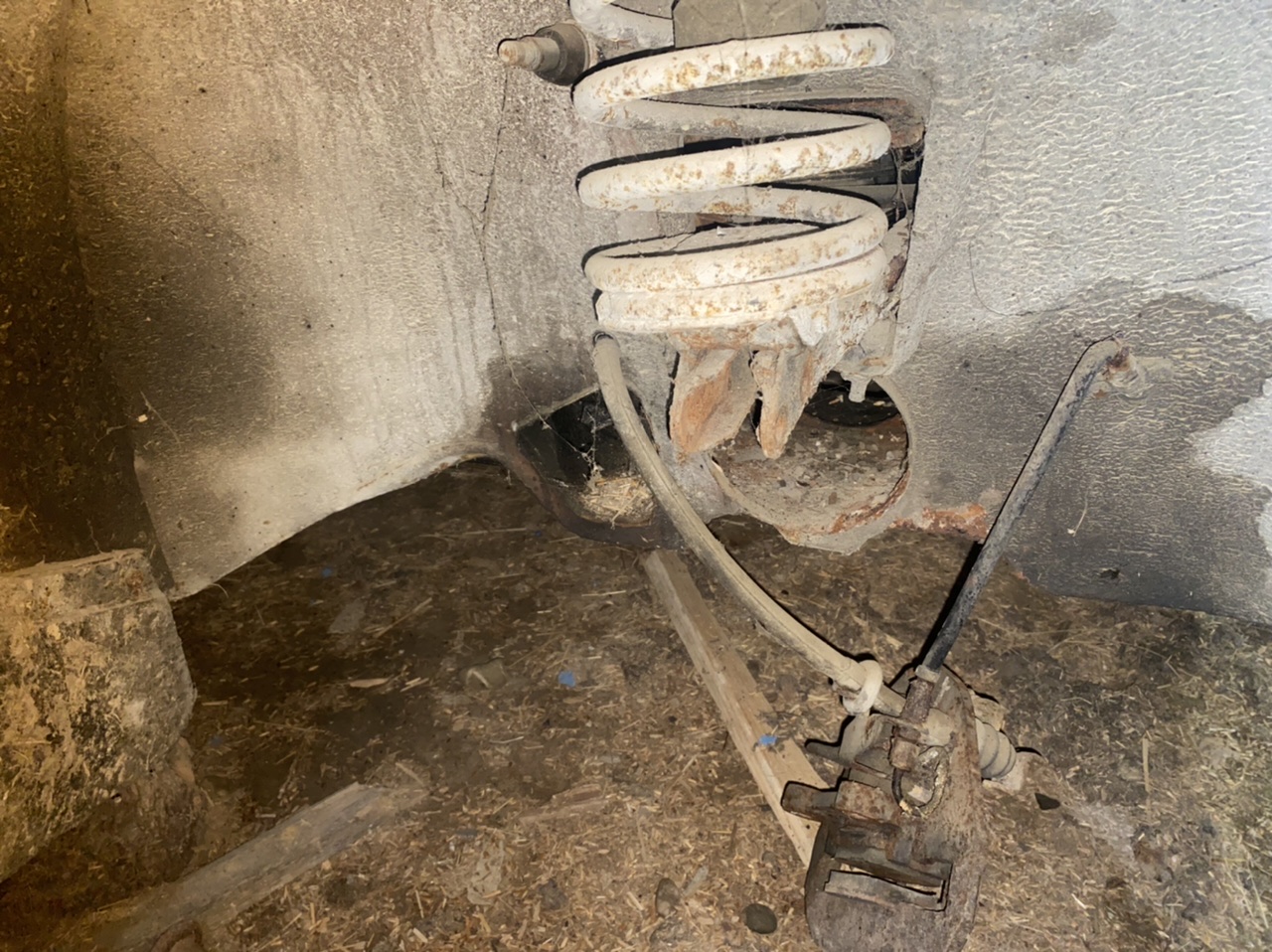

Er stand ohne Vorderachsen, Scheinwerfer, Motorhaube, Sitze und am aller wichtigsten, ohne Lenkgetriebe und Lenksäule dort.

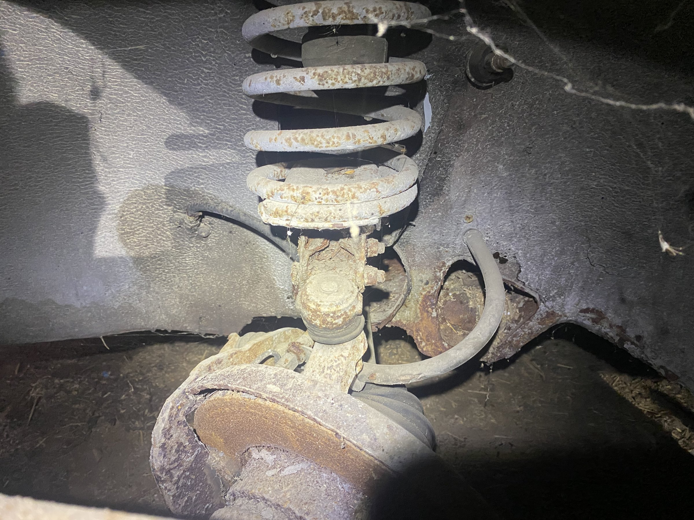

Rost ist natürlich da, aber alles nichts kritisches. Natürlich vorne links auch eine höchst professionelle Reparatur für den Tüv:rolleyes:

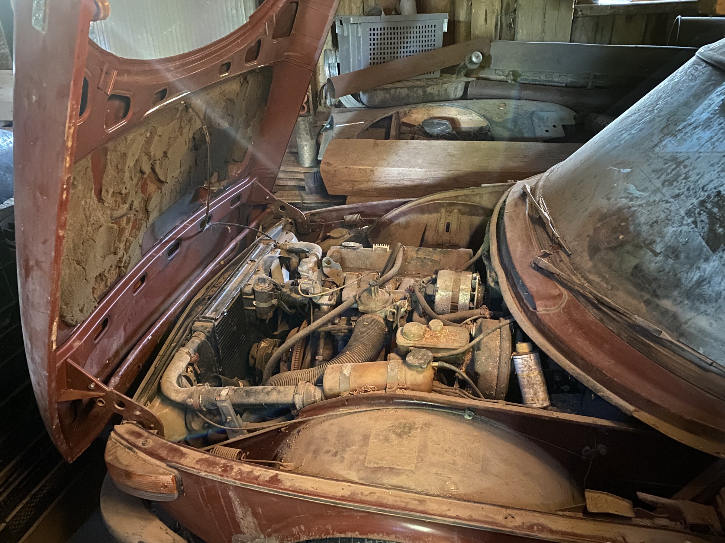

Inzwischen kamen die Achsen rein, die Frontmaske wurde montiert und er wurde mal auf Räder gestellt und die Haube drauf.
Und... er rollt. Das rechte vordere Radlager war zwar fest, konnt aber überzeugt werden:biggrin:. Natürlich muss man das dann neu machen.

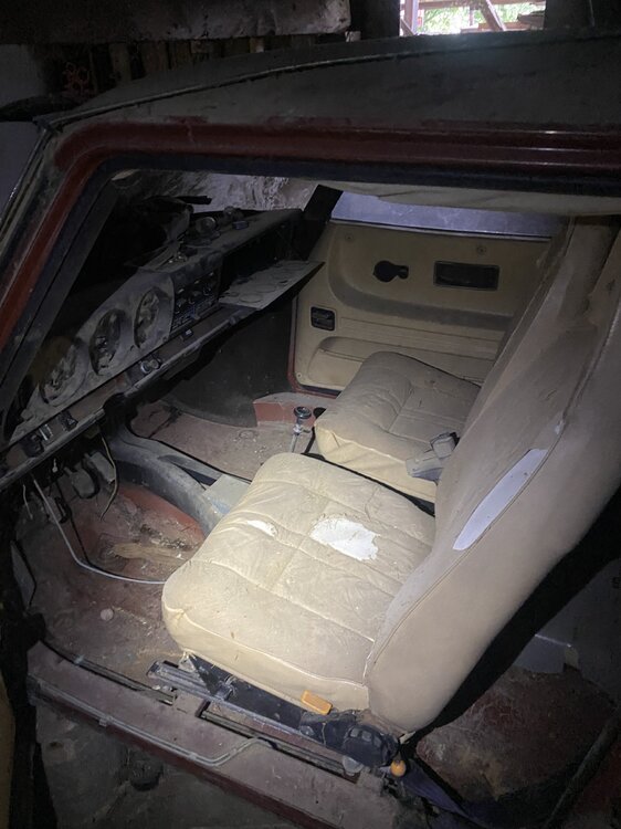

Habe auch die Sitzaustattung gefunden, auch wenn sie kaputt ist, zumindest ist sie vorhanden.

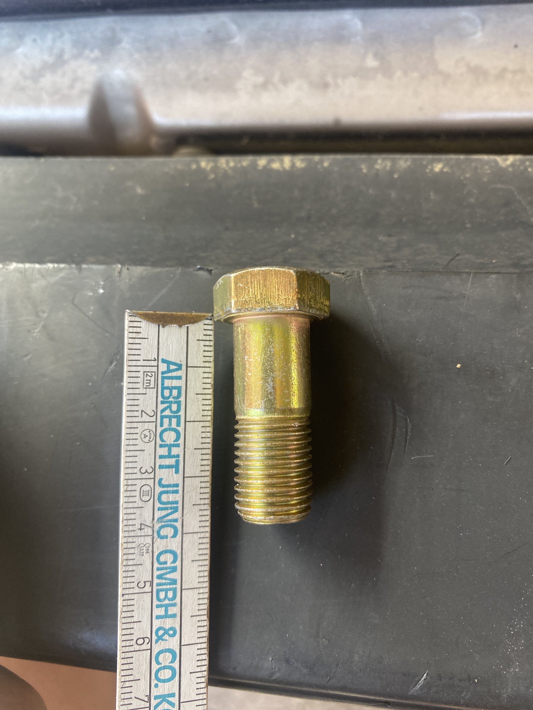

Jetzt steh ich aber auch schon vor einem Problem. Was für Schrauben sind das, die den Bremssattel auf der Achse befestigen?
Es ist M12 oder was wie M12? aber mit 19er Sechskantkopf. Die sind leider abhanden gekommen und ich finde nirgends passende.

Ich denke die Bremssattel-Schrauben vorne sind was zölliges. Genaues Maß weiß ich leider nicht, vielleich 1/2 UNC? Das wäre ungefähr 12mm.

Beim 99er ist das Fahrwerk mit zölligen Schrauben…. Keine metrische Schrauben

Zum Thema Rost:
Ich habe alle, mir bekannte, Stellen durchgeschaut.
Alles zwar nicht perfekt, aber gut.
Die AW Tunnel sind oberflächig angerostet durch die lange Standzeit und den tollen Blätternden U-bidenschutz, der als Feuchtigkeitspeicher dient. FA0257B4-27C7-457A-B465-A8A1006D9156.thumb.jpeg.66db6a04e1934ddb323059cca414d48f.jpeg4383B218-84AB-484D-9844-3C88302D31B0.thumb.jpeg.4e2e5f2e13b47050237f0aef15bb72ff.jpeg
Aber nach dem Abtasten mit dem Hammer :biggrin: alles massiv.
Einzig die Türen sind noch an den Innenkanten und dem bekannten Falz nicht so toll. Aber alles in allem könnt er von der Karosserie so zum Tüv!

Ist das die Passende für den Bremssattel?
Das so genau zu sehen entzieht sich meinen Fähigkeiten. Aber hier ein Bild der originalen Schrauben eines 77er 99af4f0e574cdf426b708ef53c3659e703.jpg
