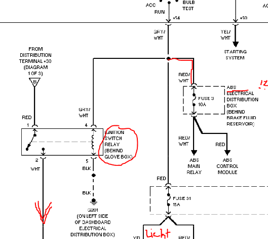

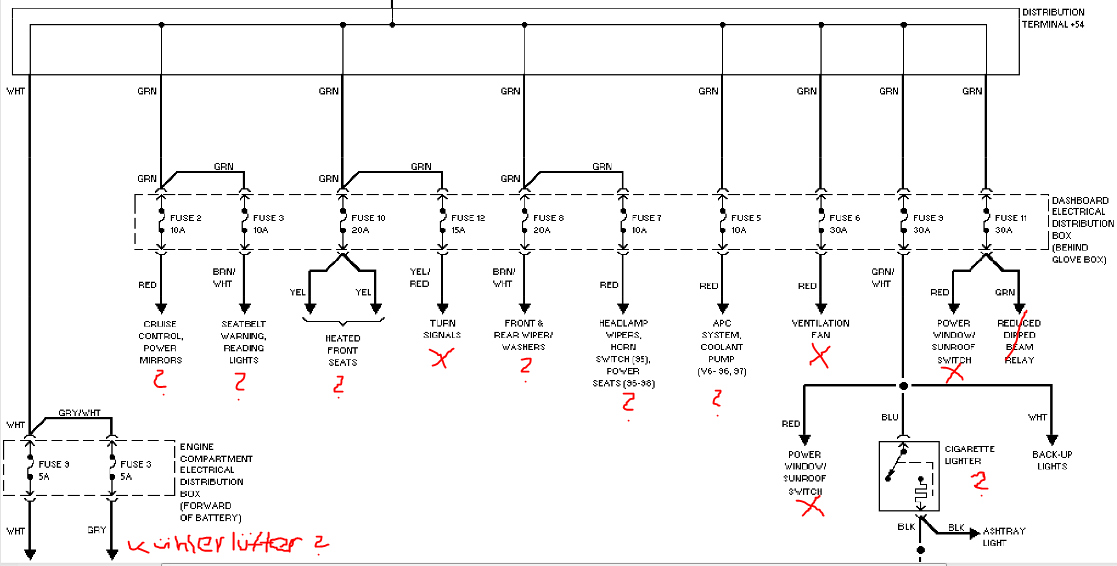

Ich hab es mal in dem Mitchell-Plan nachgeschaut und meine festgestellten Ausfälle vermerkt (die nicht geprüften mit einem ? versehen):
Das passt soweit und hängt alles hinter dem von dir erwähnten Zündrelais:
Was mich in dem Plan aber stört und an der Ursache im Zündrelais zweifeln lässt, ist die brennende ABS-Leuchte, denn deren Spannungsversorgung geht, wie oben markiert, vor dem Zündrelais vom Zündschloss ab.
Andererseits hängt an der selben Aufzweigung aber auch der Lichtschalter - und die Scheinwerfer gingen bei meinem...
So ganz bin ich da noch nicht im Klaren.
[ATTACH=full]215684[/ATTACH]
[ATTACH=full]215687[/ATTACH]

Habe jetzt eindlich mal ein wenig Zeit gefunden, mir mal die Schaltpläne anzuschauen und komme zu dem Schluss, das das Problem auf gar keinen Fall an irgendwelchen fehlerhaften Masseanbindungen liegen kann. Denn die ausgefallenen Funktionen haben alle ganz unterschiedliche Massepunkte, die ganz sicher nicht alle gleichzeitig hochohmig werden.
Der Schlüssel liegt vielmehr in dem unten angehängten Schaltplan "Power Distribution Circuit, 2 of 3". Hier sieht man, dass die ausgefallenen Dinge alle an Klemme 54 des Zündschalters liegen. Zunächst hatte ich das "Ignition Switch Relay" in Betracht gezogen, aber das ABS-System wird nicht hierüber geschaltet, sondern hängt direkt an Kl. 54.
Also liegt der Fehler wohl mit größter Wahrscheinlichkeit an dem neuen Zündschalter.
Doch, doch, das passt schon zusammen. DIe Abzweigung geht zwar zum Lichtschalter, aber an dessen "AUS"-Anschluss. Und das aktiviert nicht das Fahrlicht, sondern nur das Tagfahrlicht, das du vermutlich wegen der fehlenden Sicherung 31 nicht aktiviert hast und es deswegen auch nicht vermisst...
