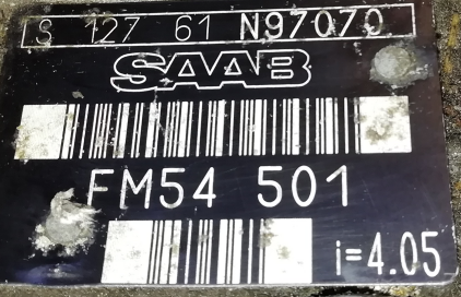

Bin ja gerade am CV meiner Tochter am Arbeiten. Ua war der Dichtring der Schaltwelle hinüber und da war auch schon eine ziemliche Sauerei darum. Hat auch schon leicht "markiert".
Lange Rede kurzer Sinn:
Da fehlt wahrscheinlich schon etwas Öl. Da ich aber nicht weiß, ob das jemals schon ersetzt wurde, würde ich das auch gleich mal Tauschen. Die hier beschrieben "Himbeersauce" müsste ich allerdings erst bestellen. Vorhanden ist 75W90 synthetisch, was den Spezifikationen des FM55 aus meinem 9-5 entspricht.
Passt das auch in das des 902 mit B234i? Weiß die Bezeichnung des Getreiebes nicht und aus dem WIS werde ich gerade nicht schlau. 10W40 Motoröl?!? Komisch...
Danke euch.
Ja, wenn das Zeug für deinen 9-5 passt, sollte es dem MTF0063 entsprechen und so (nach Spülen) auch in den 902 gekippt werden können. Mein 96er fährt seit etlichen Jahren problemlos mit MTF0063.
..... Die hier beschrieben "Himbeersauce" müsste ich allerdings erst bestellen. Vorhanden ist 75W90 synthetisch, was den Spezifikationen des FM55 aus meinem 9-5 entspricht.
Danke euch.
Moin, das Getriebe müsste das FM 54 501 sein.
Ich würde aber den Himbeersaft bestellen und einfüllen. Entsprechend den diversen hier zu findenden Informationen lässt sich das Getriebe damit besser schalten.
Nachtrag: Ich hatte versucht, den Dichtring der Schaltwelle gegen einen neuen zu ersetzen und dabei die Schaltwelle zerkrazt. Das führte dann dazu, dass auch der neue Dichtring sofort wieder undicht wurde. Also beim Ersetzen gaaaanz vorsichtig die alte Dichtung herausziehen. Kann man übrigens auch bei eingebautem Getriebe machen.
