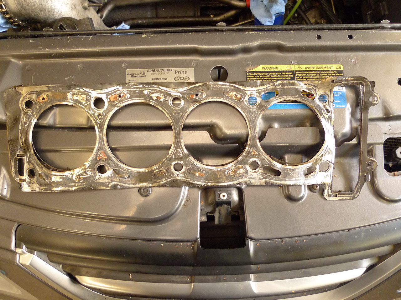

Gestern ist der Kopf ausgebaut, an der Dichtung zeigt sich ein kleiner Defekt an Zylinder 1 (zur hinteren Ecke zeigend) . Auf Kopf und Block wurde ein Haarlineal aufgelegt und mit Licht von der Gegenseite provisorisch geprüft; macht einen guten Eindruck, viel Verzug scheint nicht zu sein. Genaueres kann man erst sagen, wenn die Flächen gereinigt sind. Für Fotos war ich gestern zu geschafft, wird heute nachgeholt, ich freu mich auf eure Kommentare.

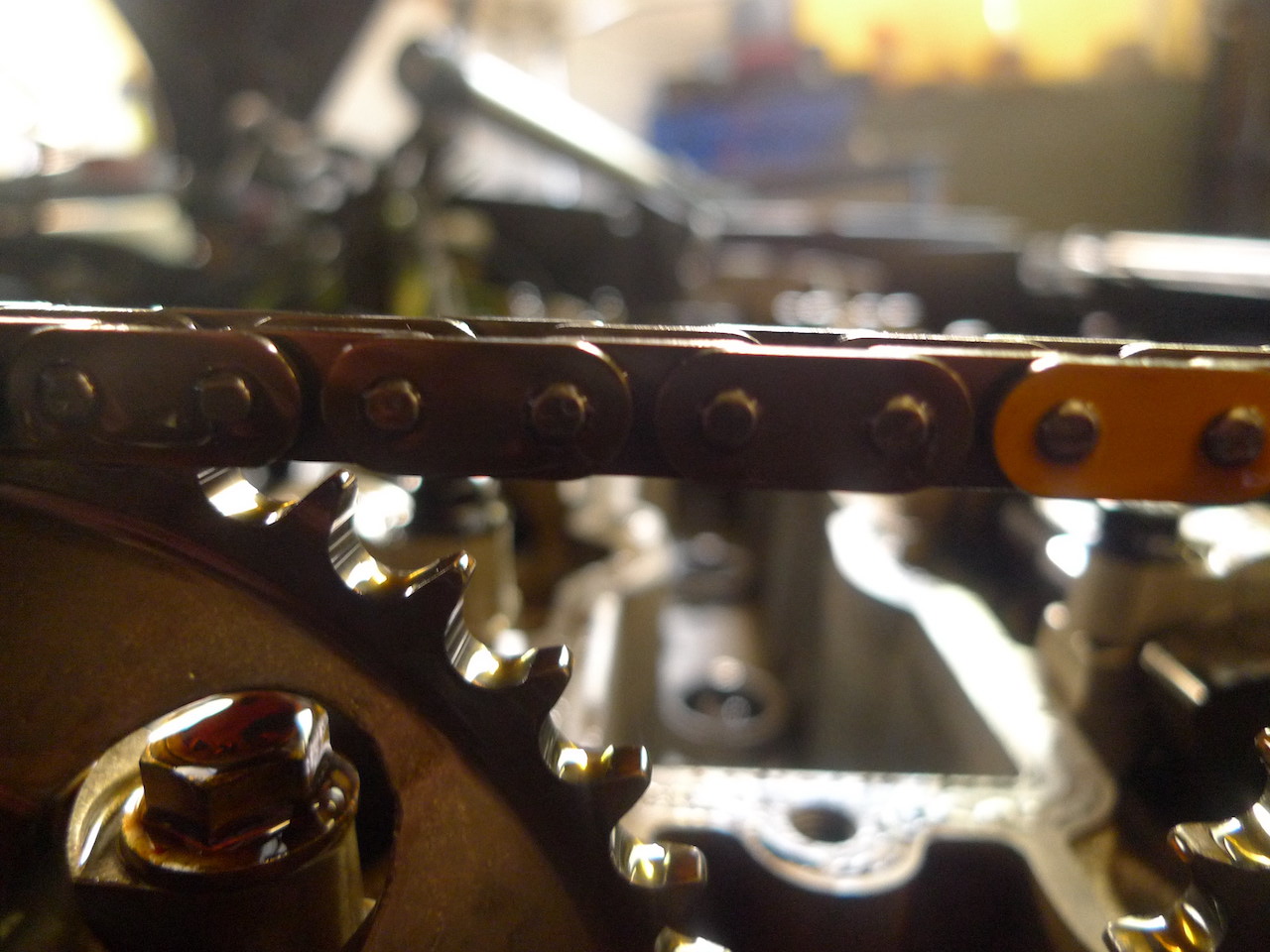

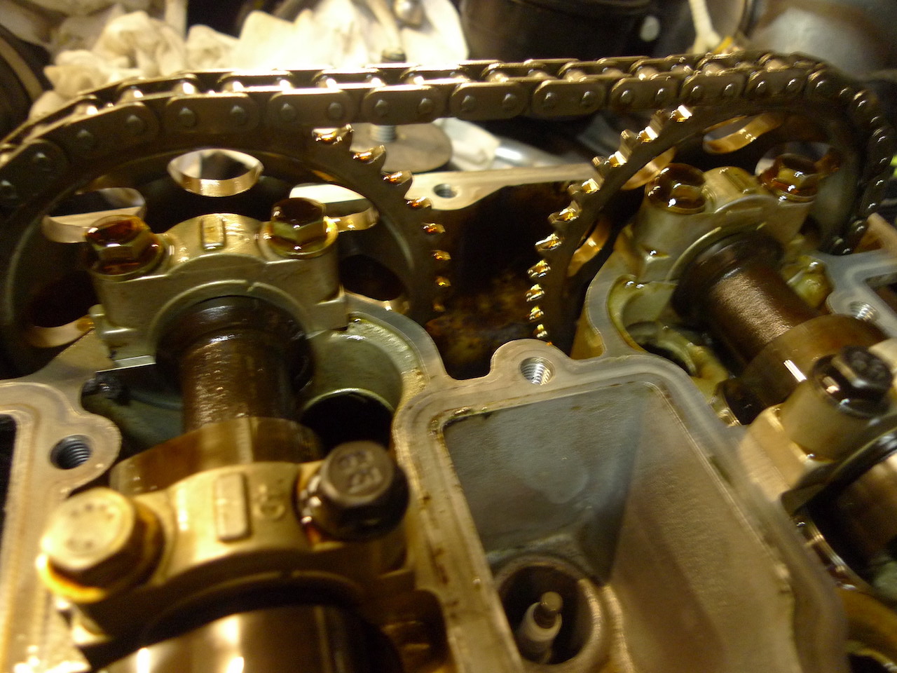

Hier die Pracht Teil 1;
PG2

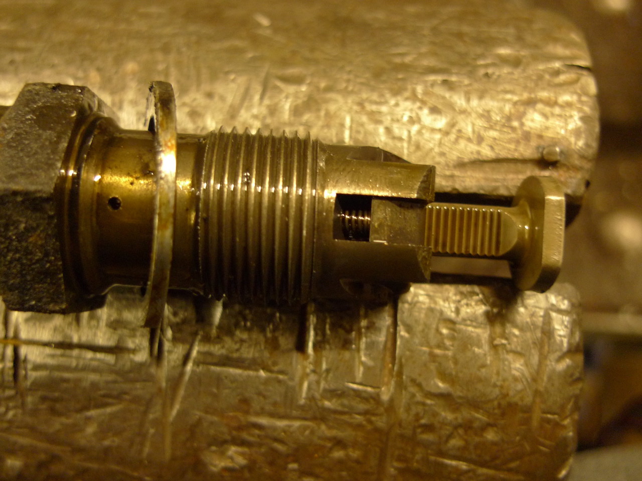

2. und 3. Bild steht die KW auf OT?
Was ist denn mit dem Spanner passiert? Wo ist die Sperrklinke hin? Und mit Feder ausgebaut? Dann sieht man doch nicht wie weit er ausgefahren war.
OK, Sperrklinke ist da. Bild auf dem Phone war wohl zu klein.
Bild 2 u. 3, KW ist auf O.T.
Sperrklinke am Spanner ist da, wo sie immer hingehört ,( das Foto macht evtl. einen falschen Eindruck.) - und nein, erst die Feder raus und dann der Spanner. Wenn ich richtig zähle, ist der Stößel 10 Zähne raus.
Danke und Gruß
PG2
OK, also auch etwas neben der Marke. Ist bei meinem 902 mit neuer Kette ähnlich.
Sperrklinke am Spanner ist da, wo sie immer hingehört ,( das Foto macht evtl einen falschen Eindruck.) - und nein, erst die Feder raus und dann der Spanner. Wenn ich richtig zähle, ist der Stößel 10 Zähne raus.

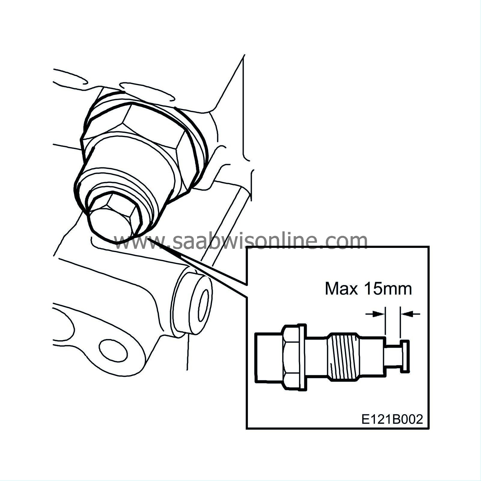

Ja, hab ich jetzt am Rechner auch gesehen. Hast du den Abstand zwischen Grundkörper und Druckplatte mal gemessen?
Hast du ein WIS? Beim 9-5 bis 2003 ist unter Motor, Grundmotor 4-Zyl, Bulletins, 210-2561 utg. 3 Geräusche von ... ein schönen Bild drin.
Ist auch online zu finden, hier die zittierte Grafik (von Saab-Wis online entlehnt).

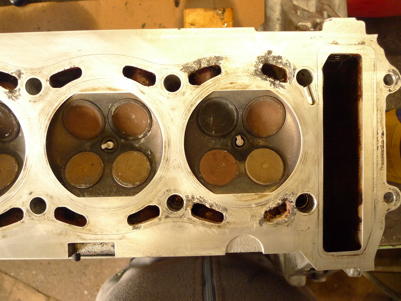

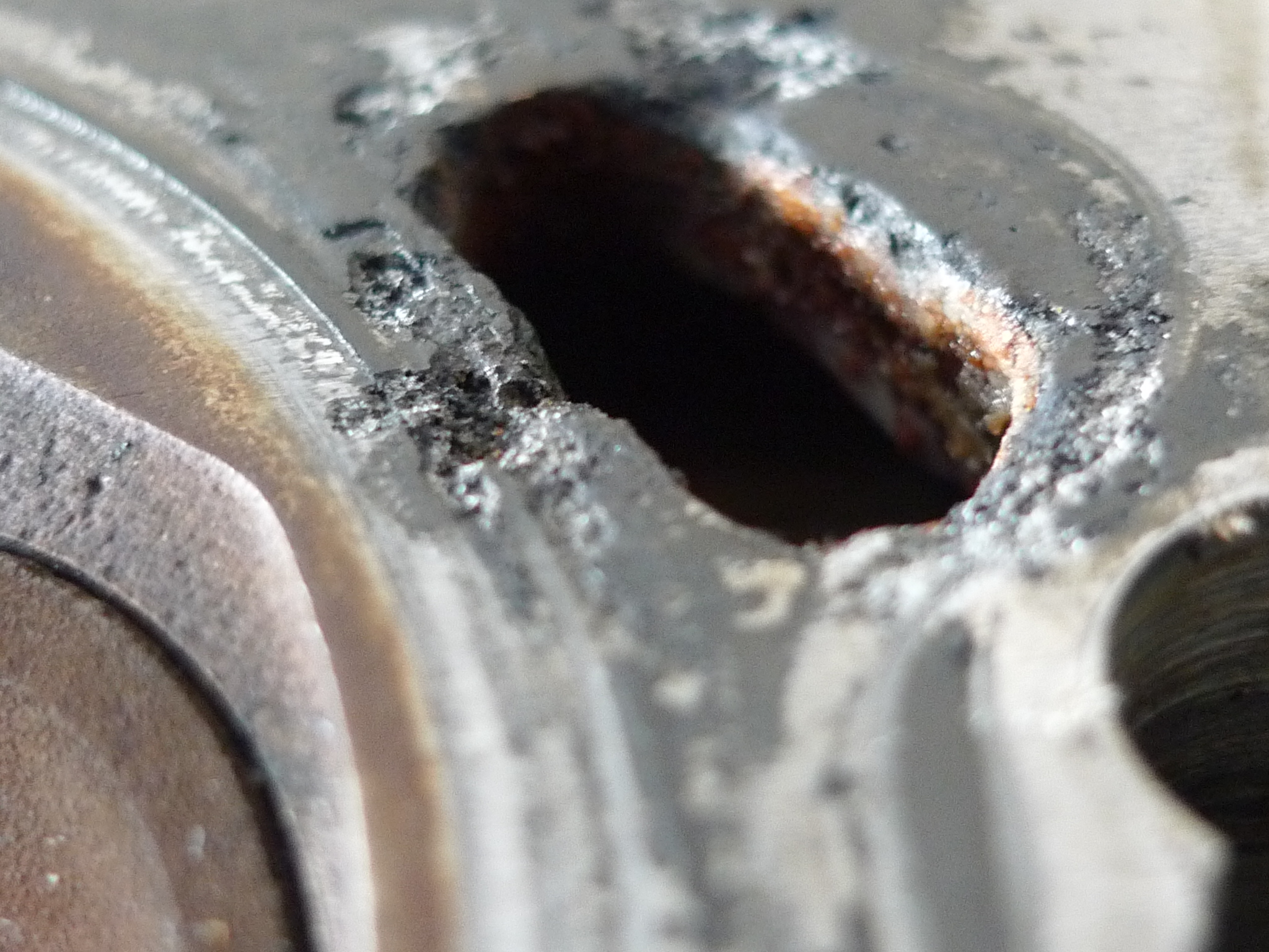

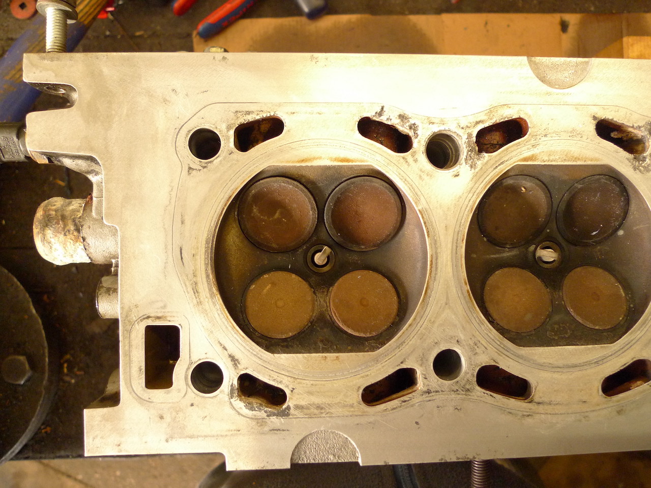

Eigentlich sollte jetzt Teil 2 erscheinen, leider kommt dieser Befund dazwischen, an Zylinder 1.
Ca. 1mm tief. Was ist davon zu halten? Mangel im Guss oder irgendein Fraß ? Kann man das komplett ignorieren?
PG2
schmeiß weg
Kann man so nicht mehr verwenden, da hast Du einen direkten Zugang vom Brennrauim ins Kühlsystem. Kein Produktionsfehler sondern die Folge daraus, dass da ein Kopfdichtungsschaden dauerhaft ignoriert wurde.
Reparatur (Schweißen) ist möglich aber in Anbetracht des Preisniveaus für gebrauchten Ersatz völlig unwirtschaftlich.

schmeiß weg
jedenfalls war die Arbeit bisher nicht umsonst.
Da bin ich ausnahmsweise mal Deiner Meinung. :smile: Direkt am Brennraum gibt es kaum Chancen.
Bei kleineren Löchern kann man es mit Flüssig-Metall ausgleichen, damit die neue Dichtung hält. Habe ich mehrfach gemacht, mit Erfolg.
Aber bei dem Fraß bis in den Brennraum...da gab es schon länger ein Problem!!!
[mention=9313]PG2[/mention] Das ist Lochfrass durch galvanische Strömung durch Kühlwasser. Das Frostschutzmittel soll dies verhindern, aber wie man sieht...nicht zu 100%.
Besorg Dir einen anderen Zylinderkopf.
Sieht man denn an den Ölkanälen ähnliche Fraß-Spuren? (wie sieht die ZK-Dichtung aus?)
Denn das eigentliche Problem war ja Öl im Kühlwasser...wo ich der Meinung war, daß es eher aus dem Getriebe kommt. :smile:
Nach dem Foto bin ich mir allerdings nicht mehr so sicher. :eek:
D
Kavitation, galvanisch wäre mit Strom
Klugscheisser... :biggrin:
Wobei der Zylinderkopf ebnefalls als Masse-Teil dient und darüber Strom fliesst.
Aber darüber wollen wir uns sicherlich nicht streiten, oder?
Ich reiche Dir die Hand und wir werden Freunde, okay? :smile:

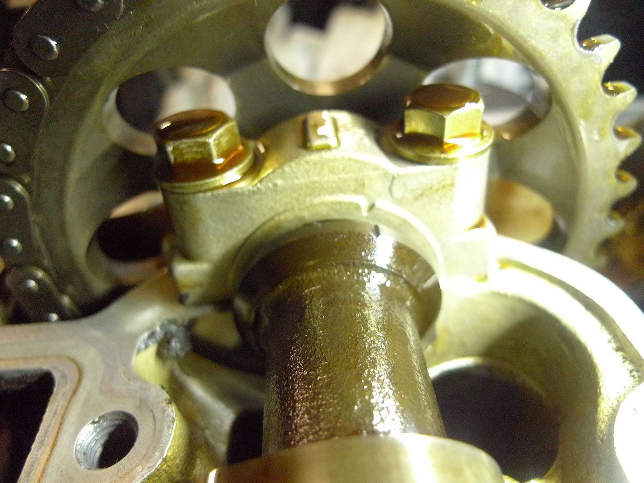

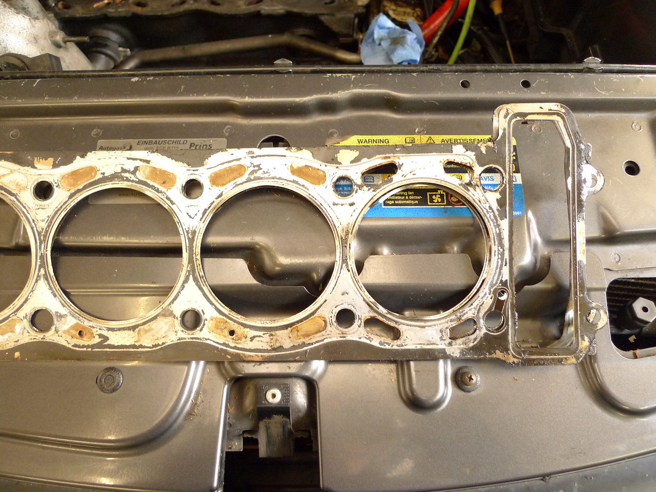

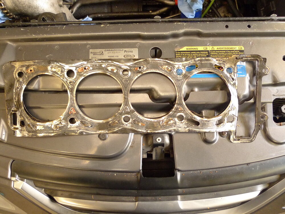

Gestern habe ich noch die Anlagefläche von Resten der Dichtung gereinigt, leider die Kamera nicht dabei. Ich mache nochmal ein neues Foto von der Stelle, evtl. ergibt sich ein anderer Eindruck.
[mention=282]der41kater[/mention] : Es kann gut sein, daß es 2 Baustellen gibt, die zur gleichen Zeit aufgetreten sind, jedenfalls ist das Wasser seit den Kühlerwechsel nicht mehr mit öl vermischt.

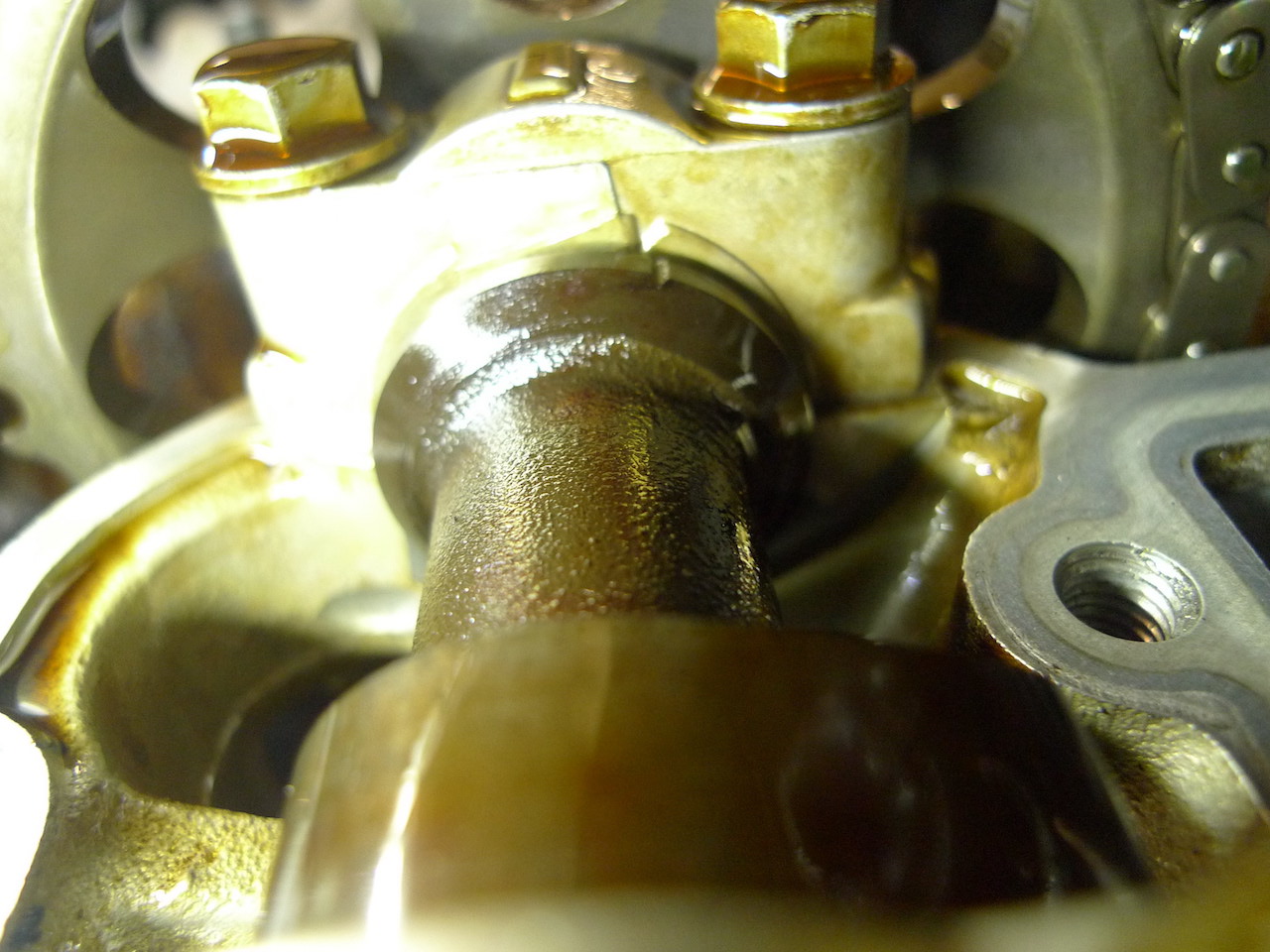

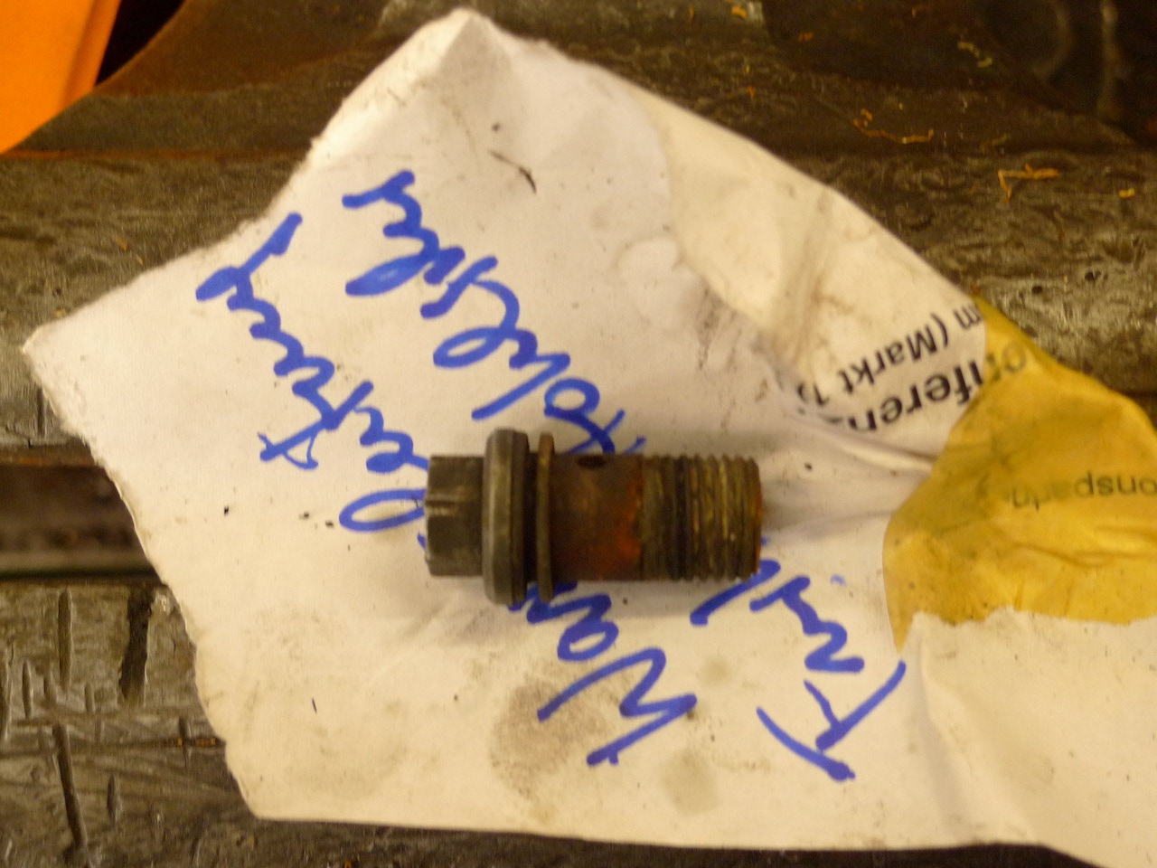

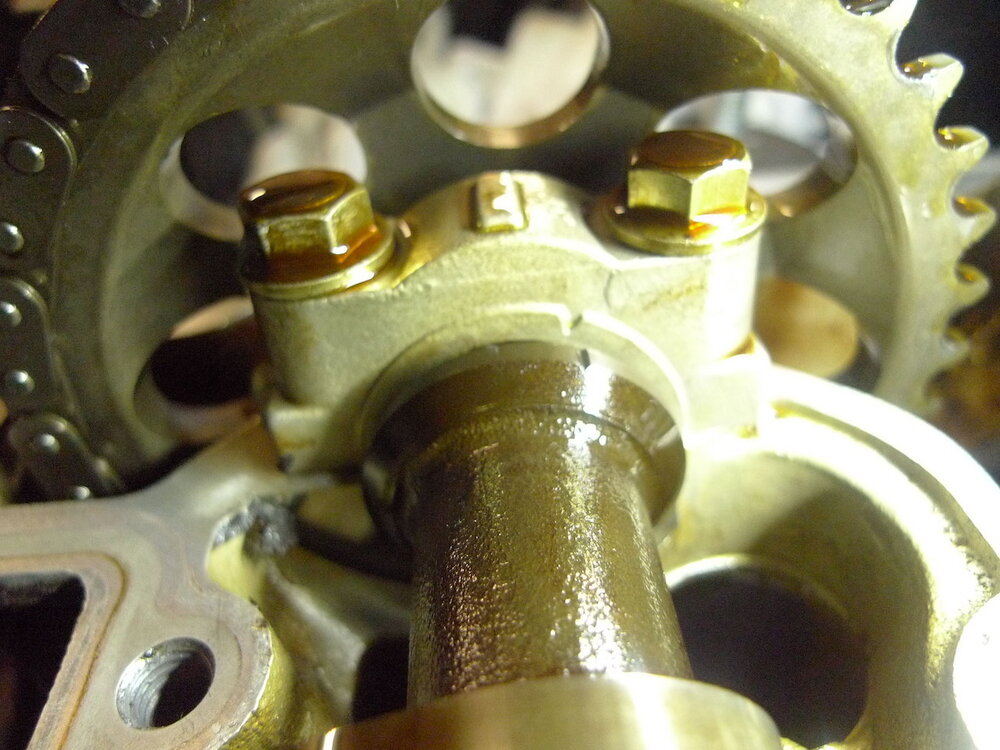

nochmal einige Bilder nach der Reinigung. Kater wollte noch die Dichtung sehen, und ich bitte noch um Hilfe bei der Neubeschaffung (Bild5), das ist die Hohlschraube der Kühlleitung des Turbo am Zylinderkopf.
Sieht irgendwie so aus als wenn der Korrosionsschutz im Kühlmittel schon seit in paar Jahren mausetot war. Tauscht du den ab und zu? Bei den Zahnriemenautos ergibt sich das ja meist/bei viele mit dem Zahnriemenwechsel wenn die Wapu mit muss. Das entfällt ja bei langlebiger Kette. Aber das heißt ja nicht, dass die Suppe ewig hält.
