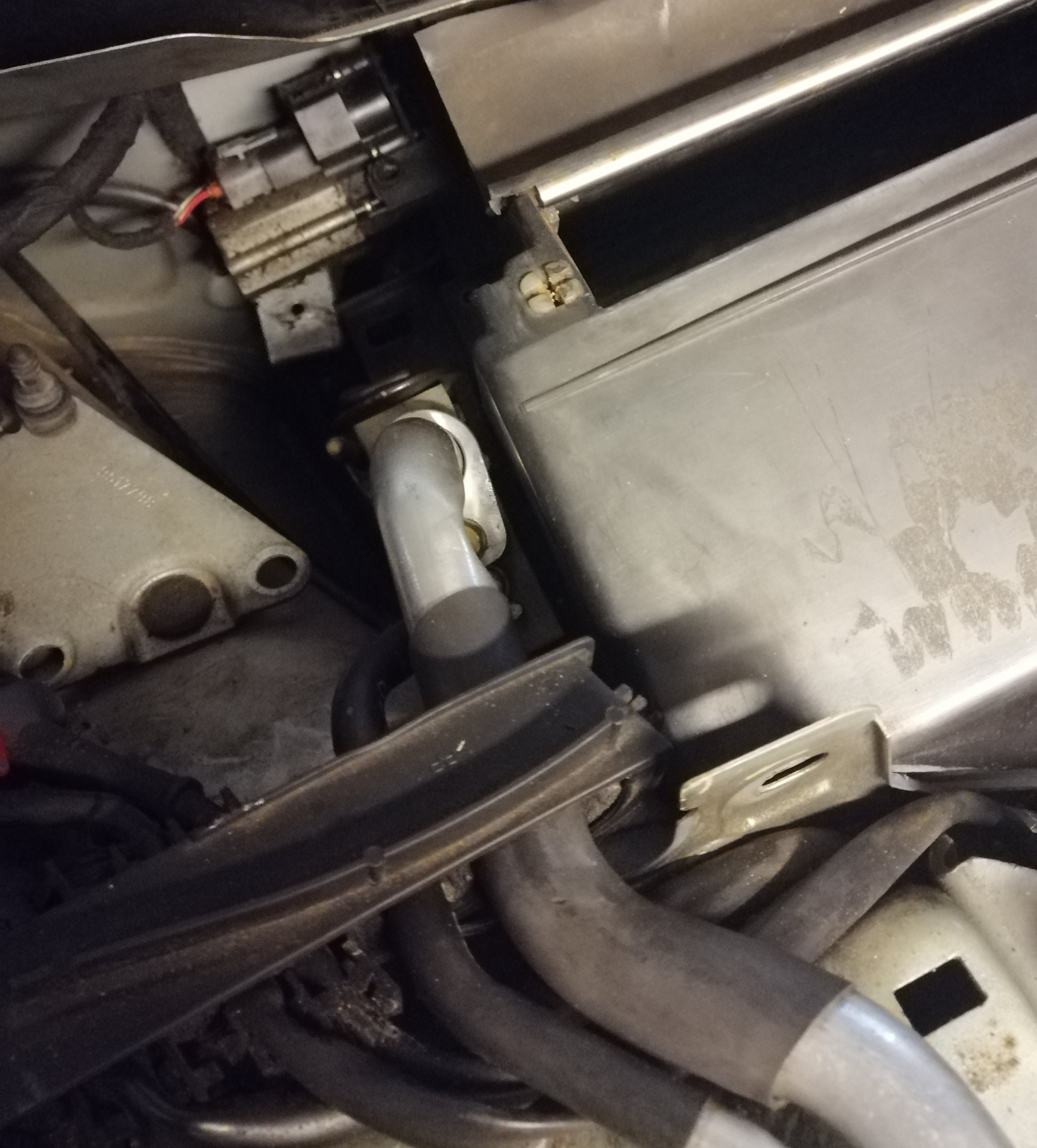

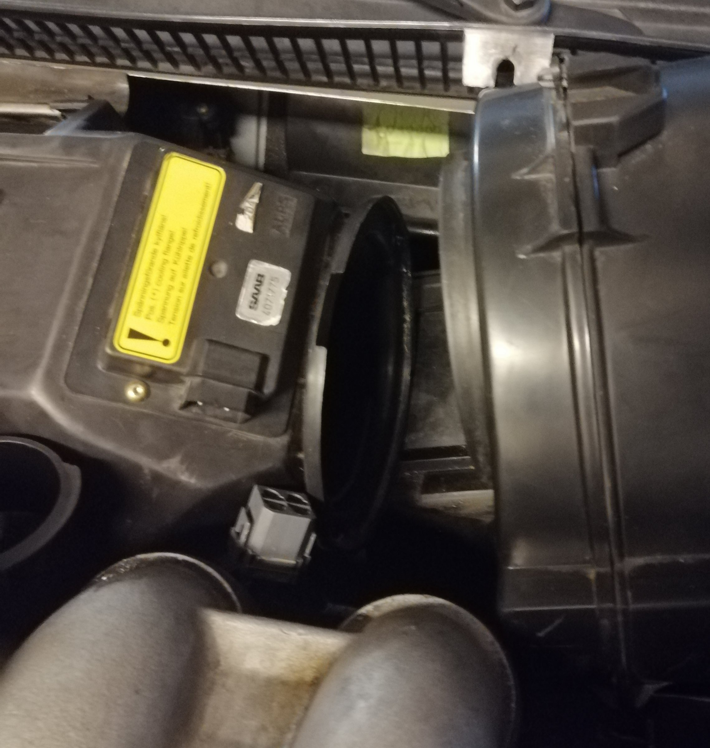

Ich weiß, das Thema gab es schon öfters. Sah alles (bei den Beschreibungen und Bildern im Forum) gar nicht so kompliziert aus. Aber ich bekomme das Kűhlgehause nicht weit genug zur Seite oder nach vorne um das Gebläsegehäuse auszubauen. Hat jemand einen Tipp für mich? Mein Pflaster-Verbrauch ist schon ziemlich hoch.

Klima evakuieren und die beiden Schläuche (Bild 1) zur Seite legen hilft.
Oder linke Seite:
Spritzwand, Steuergeräte, ggf. Wischergestänge raus. Mehrfach praktiziert, weil das Evakuiergerät fehlt. Schöne Arbeit ist anders...
Unbedingt, es hilft nicht nur, damit ist der Tausch quasi plug&play.
Und man hat die Möglichkeit Alles gründlich zu Reinigen, das lohnt sich!
Es geht zwar auch ohne, aber die Bastelei tue ich mir nicht mehr an und falls die Klimaanlage nicht neu befüllt werden muss, kostet das kaum 100 EUR, da die Füllung ja wieder verwendet wird.

Mit dem großen Ansaugkrümmer ist das eine grausame Arbeit.
Oberteil des Krümmers abbauen...

Genau so. Beim Sauger ist da sehr wenig Platz.

Auch bei ausgebautem Tauscher? Ich habe keine Schraubererfahrung mit klimatisierten 9000-Saugern.
Die wenigsten Sauger hatten AC. Beim 2.0i geht es noch, der hat den kurzen Krümmer.
Beim 2.3i hört der Spaß dann auf.
Ich habe dabei aber NIE den Verdampfer oder dessen Rohre gelöst...also nix evakuiert und neu befüllt...und auch nicht den Ansaugkrümmer abgebaut.
Ich habe die Drehmomentstütze gelöst und den Motor mit einem Spanngurt nach vorn gezogen. Es reichen 2-3 cm.
Das Gebläsegehäuse heraus zirkeln...kann man nicht beschreiben. :biggrin: Irgendwann hat man die Stellung gefunden, wo das Biest herausgeht. Bitte merken!!!

Ich bin mir zu 95% sicher dass man den oberen Teil des Ansaugkrümmers des abmontieren muss.
Letztens habe ich die Arbeit bei einem 2,3 Turbo gemacht da ging das Ohne Ausbau des Klima Kastens

[mention=196]turbo9000[/mention] Beim 2.3 Sauger mit dem großen Ansaugkrümmer reicht es, den Motor nach vorn zu ziehen. Wie in #8 beschrieben.
Bei allen anderen geht es ohne weiteren Ausbauten, aber mit reichlich Fummelei. :smile:
Man muß nur den "gewissen Dreh" heraushaben. :smile:

Vielen Dank für die tollen Tipps. Ich habe es tatsächlich geschafft. Alles wieder an seinem Platz. Die entscheidenden Zentimeter kamen durch den Ausbau der Blende unter der Frontscheibe und zwei zusätzlichen Händen. Wird aber auf keinen Fall meine Lieblingsbeschäftigung. Danke an Alle.
