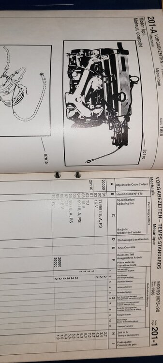

Und schnell mal die Ölwanne abbauen ist schon was für Hardcore-Schrauber. Zeitaufwand: um 20 Stunden wenn alle erforderlichen Hilfsmittel vorhanden sind.
..wenn Dir Deine Werkstatt das so auf den Deckel schreibt ist aber der Teufel los.
Der Herr Saab ist der Ansicht, daß der Austausch des Getriebes (entspricht ja bis auf´s Putzen der hier anstehenden Arbeit) beim Sauger in 6,5 Stunden erledigt sein sollte. Dem schließe ich mich an.
Daß sich das, wenn die erforderlichen Hilfsmittel und Sachverstand fehlen bis sonstwo hinziehen kann ist unbestritten.
Motoraus- und Einbau beim 900 OG inkl. Ausbau der Kupplung und Abflanschen des Getriebes wird mit 6,5 Stunden angesetzt?
Kommt ungefähr hin:biggrin:
´Getriebe tauschen, also Aggregat ausbauen, Getriebe abschrauben, neues Getriebe dranschrauben und Aggregat wieder einbauen. Kupplung ausbauen ist ja nicht nötig oder , wenn doch als Zusatzarbeit zu berechnen
Oha! Da kommen dann ja nochmal horrende Summen and Zeit und Geld dazu, falls die Kupplung bei abgetrenntem Getriebe gewechselt wird... :rolleyes:
:tongue:
:tongue:
10 Minuten Kupplung, 10 Minuten Führungslager, undichter Kurbelwellensimmering - egal was da noch kommt, egal ob es viel oder wenig ist, es ist in den 6,5 Stunden nicht enthalten.. das ist eine Definition, keine Bewertung
