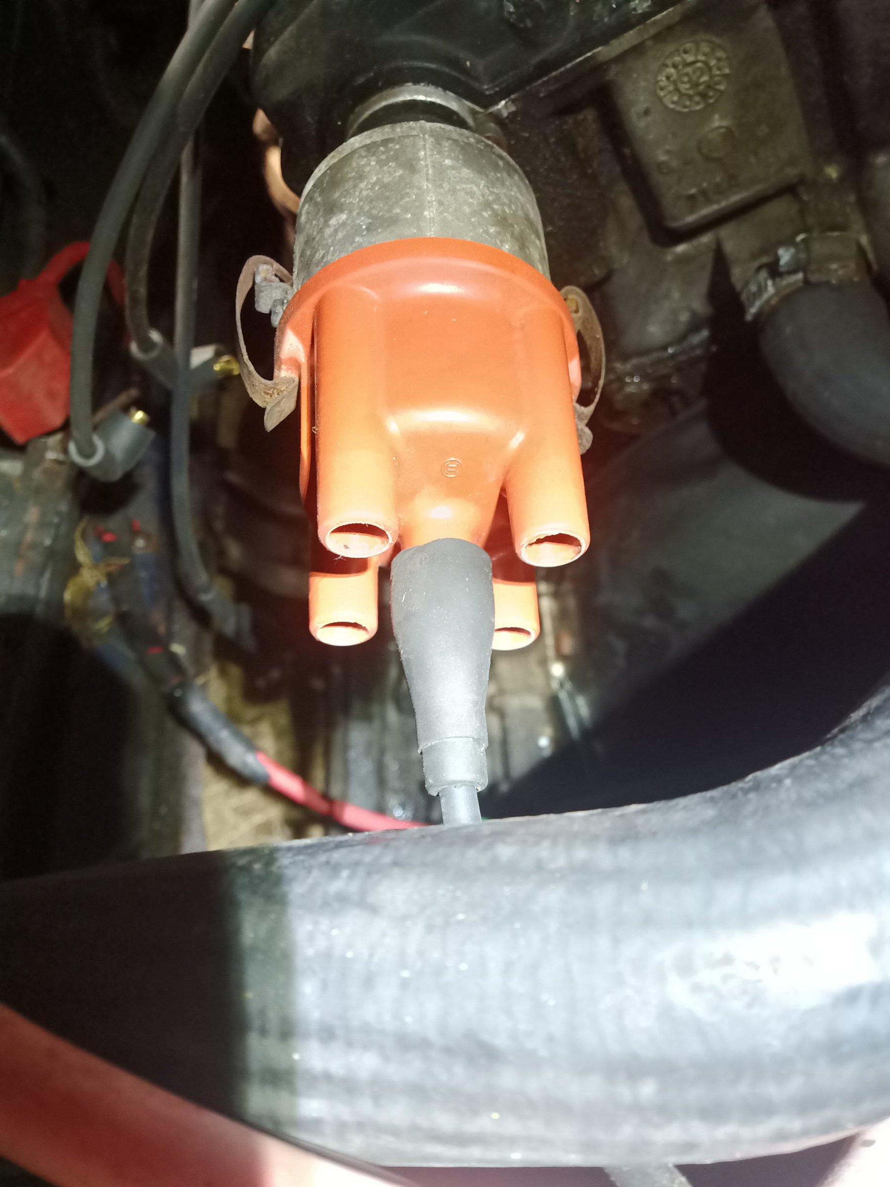

Nur nochmal zur Sicherheit, wie ist die Belegung der Zündkabel auf dem Verteiler?
