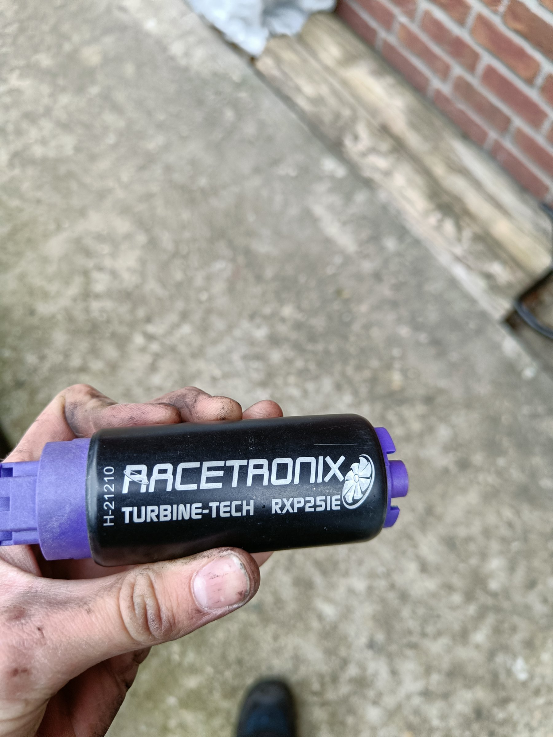

Habe eine Racetronix verbaut (Maptun, originaler Stecker passt). Die originalen Pumpen sind teuer und teilweise schwer erhältlich, da es diese nur als gesamte Baueinheit gibt. Diese kann man jedoch öffnen und die Pumpe seperat tauschen.
Ich hab eine Pumpeneinheit von Pierburg oder Bosch über Daparto verbaut. Kosten um die €70,- wenn ich mich recht entsinne. Bei Daparto kommen wenn man das Fahrzeug angibt und dann Benzinpumpe die richtigen Teile.
die Racetronix ist auch gut, wenn man irgendwann größere Einspritzdüsen fahren will. Die macht gut Stoff :biggrin:

die Racetronix ist auch gut, wenn man irgendwann größere Einspritzdüsen fahren will. Die macht gut Stoff :biggrin:...
Kontraproduktiv wenn man das nicht vorhat. Die hohe Förderleistung drückt das Benzin unnötig in eine Warteschleife und mit jedem Rückfluss wird es im Tank wärmer.
Moderne Pumpen fördern genau soviel wie der Motor gerade verlangt, ist bei den alten Saabs leider nicht der Fall.
Viel hilft eben nicht immer viel.

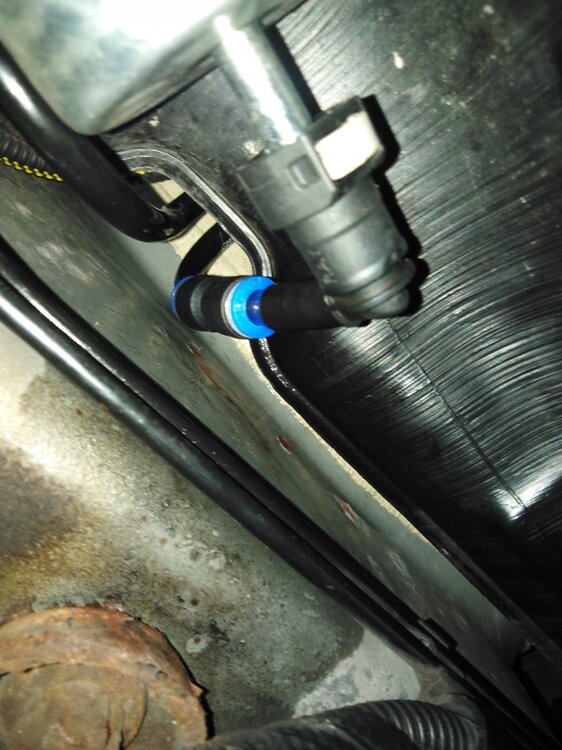

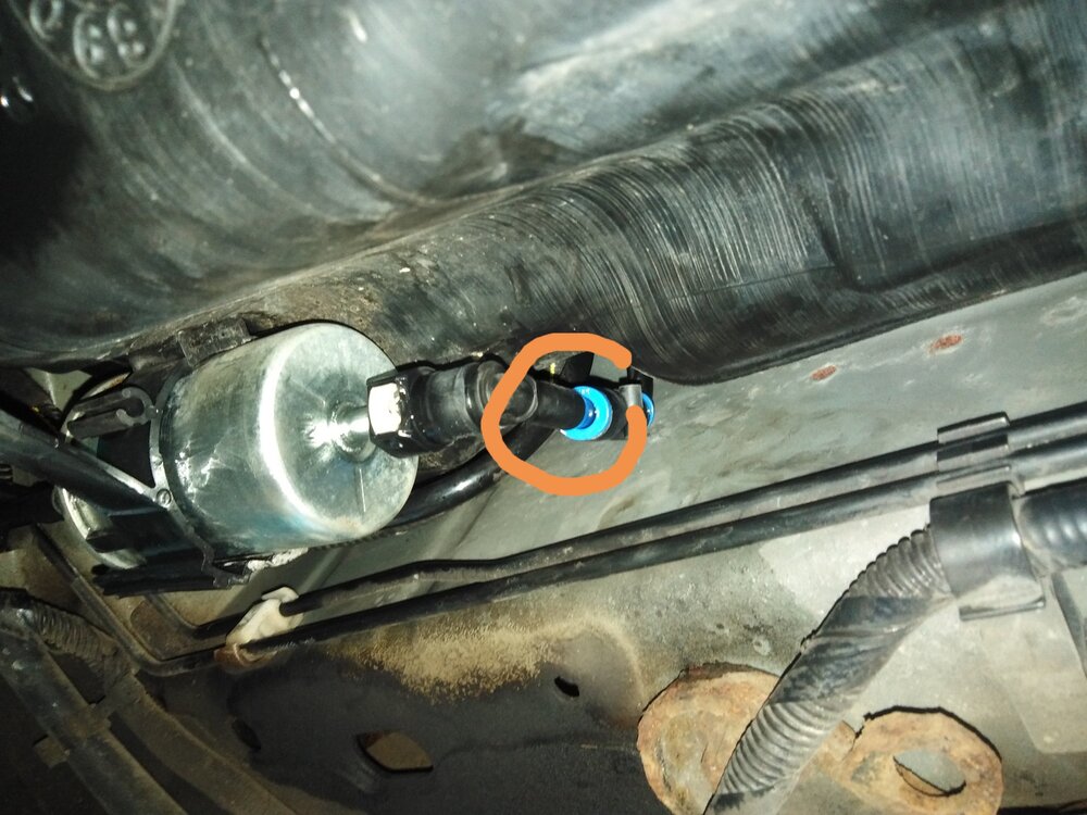

Pumpeneinheit ist getauscht. Leider pieselt es kurz vor dem Benzinfilter aus der Benzinleitung, siehe Foto. Das scheint ein Bauteil zu sein, damit der Winkelanschluss zum Benzinfilter drehbar gelagert ist. Gibt's da irgendwas zu verstehen und zu reparieren? Wenn nicht, was dann?
Das ist doch ein Festo Steckverbinder für Druckluft. Der ist nie und nimmer original, gar nicht für Benzin geeignet.

Ist das eine 10mm Leitung? Dann konnte das ein Festo QS-10 sein. Und der sollte auch benzinfrst sein. Von Festo für den geölten Betrieb zugelassen, Dichtung sollte NBR sein und die Druckfestigkeit ist allemal ausreichend.
Verdreckt, Schlauch oder Dichtung im Verbinder beschädigt?
PS: Im Betrieb ist mir davon nie einer kaputt gegangen obwohl wir die Anschlüsse zu Hunderten verbaut haben. Immer Beschädigungen beim Montieren oder Lösen.
Wir benutzen die Festo Kunststoff- Steckverbinder in der Industrie nie sobald Öl oder Benzin ins Spiel kommt. Das hat auch definitiv einen Grund. Klar für den Ölnebel einer Druckluftleitung durchaus geeignet, jedoch nicht für die permanente Durchflutung mit dem Fluid.
Dafür gibt es Alternativen aus Messing von SKF mit dreifacher Abdichtung bis 350 bar.
Naja, solche Drücke braucht es hier nicht. Und Öl lässt sich bei Pneumatik kaum vermeiden. Sei es nur aus dem Kompressor oder weil geölte Luft benötigt wird. Und das wird hier ja auch eine Weile gehalten haben und erst jetzt durch die Arbeiten am Tank undicht geworden sein. Von daher sehe ich da kein grundsätzliches Problem.
Ist 8mm. Der Entriegelungsmechanismus ließ sich nicht mehr betätigen, hab das Teil dann durch Zerstören geöffnet... War kein Original Festo Teil, sondern ein Nachbau. Habe jetzt gerade durch zufälligen Besuch drei solche Verbinder bekommen. Werde das einmal mit einem neuen probieren und sonst so ein Metallteil bestellen... Danke Euch nochmals für Euren Input!
Hält mit neuem Teil. Mal gucken, wie lange :rolleyes:

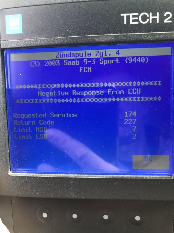

Ich habe mit Tech 2 überprüft:
Keine Pxxxx Fehler. nur Bxxxx Fehler.
Benzinpumpe geht, Benzin kommt am Rail an.
Einspritzventile lassen sich ansteuern und sind vernehmlich zu hören.
Zündspulen ok? Siehe Bild
Drosselklappe ok.
Andere Ventile bezüglich Ansaugen etc. lassen sich ansteuern, sind zu hören.

IMG_4898.thumb.jpeg.c7523f0d4bf73ca5383b3be2fab61c9a.jpegIMG_4899.thumb.jpeg.a5cefd04f1895e7e366cc12e31d33c34.jpeg

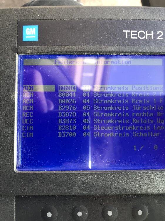

ICH TIPPE AUF WEGFAHRSPERRE....denn Lieber Christian die Fehler die wir im alten CIM gelöscht haben sind wieder aufgetaucht und immer noch da; Der Stecker von KWS war nicht gesteckt(vergessen)............Daher denke ich dass die Löschung der Wegfahrsperre anscheinend auch nicht geklappt hat.
hat jemand Erfahrung mit dem Einfluss der Wegfahrsperre nach motor-aus- u. einbau ???? Oder überhaupt????
Die CIM Fehler sollten nichts mit dem Starten zu tun haben.
B3700 04 "Intervallzeitregelung funktioniert nicht" - Schalter fürScheibenwischer und was damit zusammenhängt.
B2801 04 "Lenkradtasten funktionieren nicht" - Tasten für das Audiosystem
