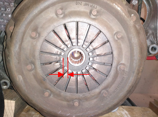

Januar 16, 20232 j Zentrierung bekommt man zur Not auch mit einem Messschieber hin. Ringsum messen, Abweichung max. ca. 0,1 mm.
Januar 16, 20232 j Ich habe zum Zentrieren der Kupplung den Dorn aus einem defekten Getriebe abgeflext.
Januar 16, 20232 j Autor Ich danke euch, das hilft mir jetzt schon weiter. Aber wenn ich schon das Getriebe draußen habe, dann will ich auch am Getriebe die Dichtung vom Schaltgestänge noch erneuern. Welchen Trick nutzt ihr hier, oder kann man die mit einem Schraubendreher leicht heraushebeln?
Januar 16, 20232 j Zentrierung bekommt man zur Not auch mit einem Messschieber hin. Ringsum messen, Abweichung max. ca. 0,1 mm. [ATTACH=full]221991[/ATTACH] halte ich für mühsam und wenig genau. Besser ein 22mm Rundmaterial (oder Rohr oder Langnuss oder... ) durch die Verzahnung der Kupplungsscheibe stecken, das zentriert sich dann gut an der Phase der Bohrung in der Kurbelwelle.
