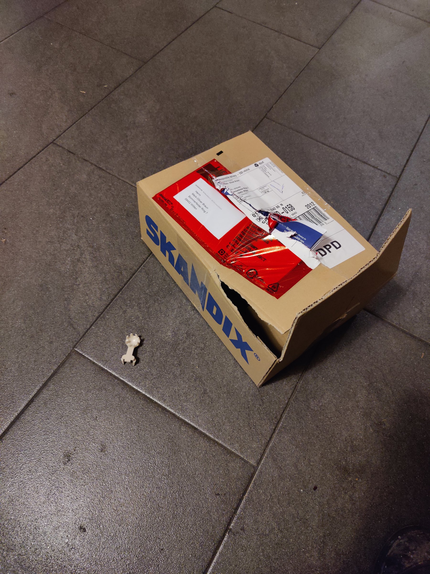

Das 7 € Teil ist übrigens dieses, ich brauchte nur dieses.
Ich habe das System noch nicht so auf dem Schirm.
Andere, die im Thema Versand sind, sollten mal überdenken?!IMG20230125182147.thumb.jpg.faa746c247e180da6fcd2798fe1598d8.jpg
Das drin, Umverpackung erspare ich mir.
Andere, die im Thema Versand sind, sollten mal überdenken?![ATTACH=full]222226[/ATTACH]
Das ist ganz einfach.
Der Händler verhandelt mit DHL Pauschalen. Für den ist das so günstiger (und er hat ein Liefernachweis).
Also werden auch Haselnussgroße Teile in solchen Kartons verschickt.
