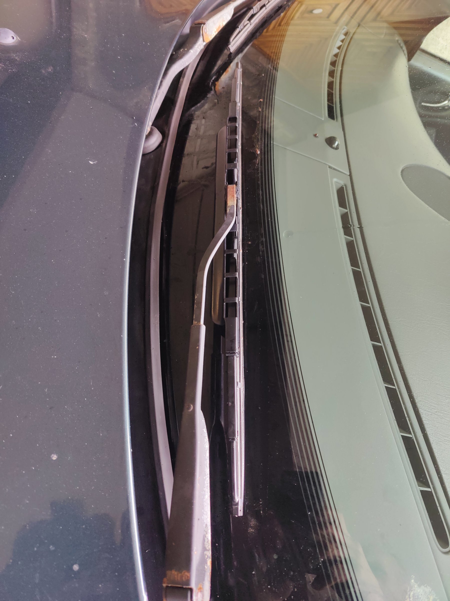

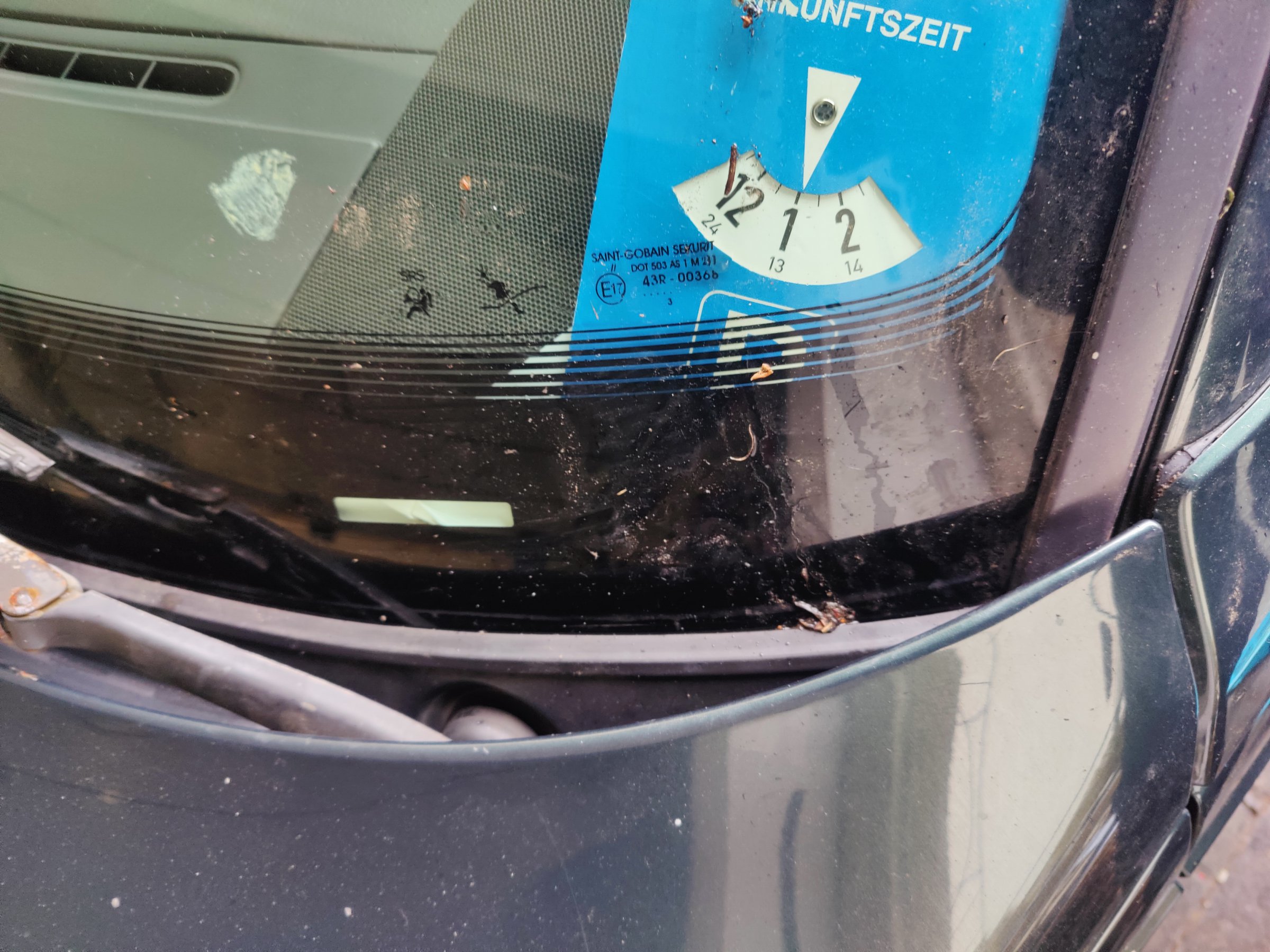

es geht um diese Stelle. Aber mir ist das doch aber erheblich zu "mächtig", ich plane etwa mit 10-12 mm Gummiansicht.
An ihrem regulären Verbauort muß sie sicher 50Jahre halten, dieses der regulären Witterung und UV Strahlung ausgesetzt.

Mir macht da eher die Feder sorgen. Wie sieht es da aus? Beim dem obigen liegen die ja an den Schnittkanten offen. Auch Federstahl oder mal eine mit Kunststofffedern?

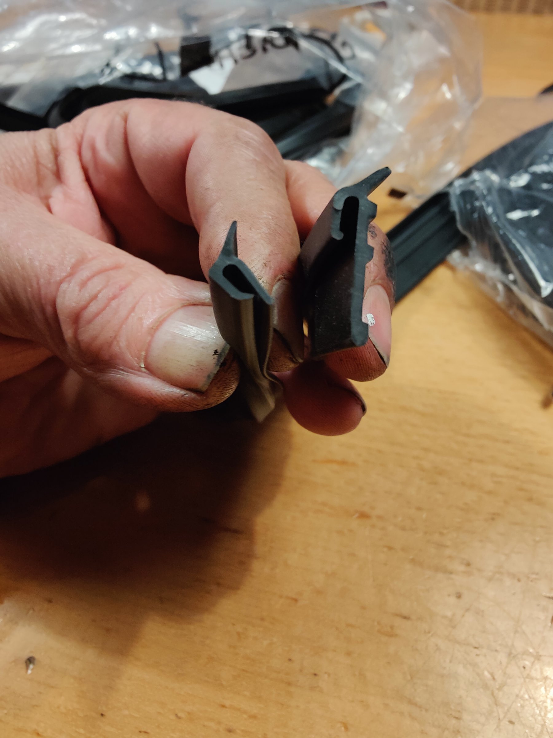

Die ersten sind heute gekommen, mein Favorit ist auch schon dabei.
Ich bin gespannt und nehme garantiert deine Empfehlung.

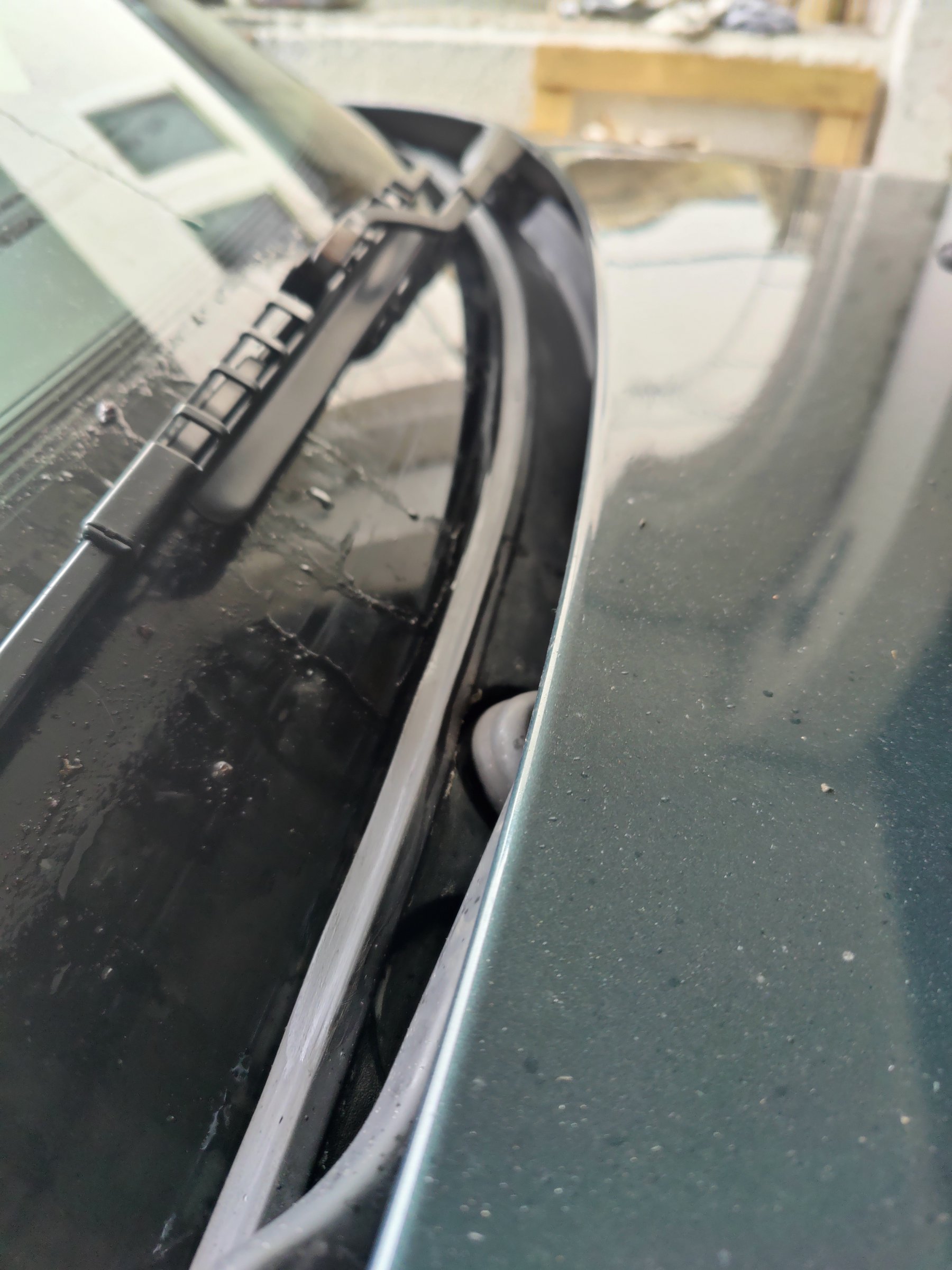

Hier nun meine "Interpretation" dieser Stelle:
Wobei ich doch noch einen
Windlauf suchen muß, irgend ein Scheibenwechsler hat 2 Schiebestücke zerstöhrt:mad:
IMG20230218120616.thumb.jpg.a5889a3d03334fe11b4ab6e190c3a391.jpg IMG20230218120624.thumb.jpg.bba1c026287b718c9911316f033481ee.jpg
Noch 2 Bilder, entgegen den Photos, die Dichtung ist tiefschwarz.
Zoomend, die Dichtung liegt ca 5 mm weniger auf das ist der Überstand am Windlauf.
Ich werde an einer montagefreundlichen Lösung für DIY arbeiten.
Bearbeitet von bantansai
Wie verhält sich die neue Dichtung denn während der Fahrt, bezüglich Windgeräusche?
An dieser Stelle fegt der Wind schon heftig drüber!!!
Das ist da doch kein Thema, da sitzt die Haube doch einiges Höher, da macht Dan jeder Wische da drüber sicher mehr Lärm.
Außerdem ist der Ebenenversatz weich und etwa lediglich 1,5mm
Ist das das linke Muster?
Das rechte. Im Bereich der Schiebestücke und der Wischermulden rückseitig geschnitten, dass es dort aussieht wie das linke.
Auf den breiten Lappen doppelseitiges Klebeband, aufgezogen und Folie des Klebebandes ab.
