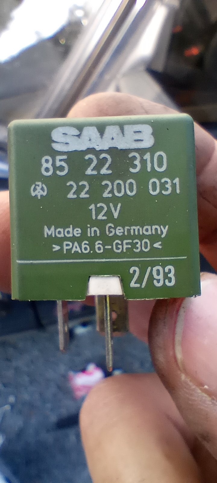

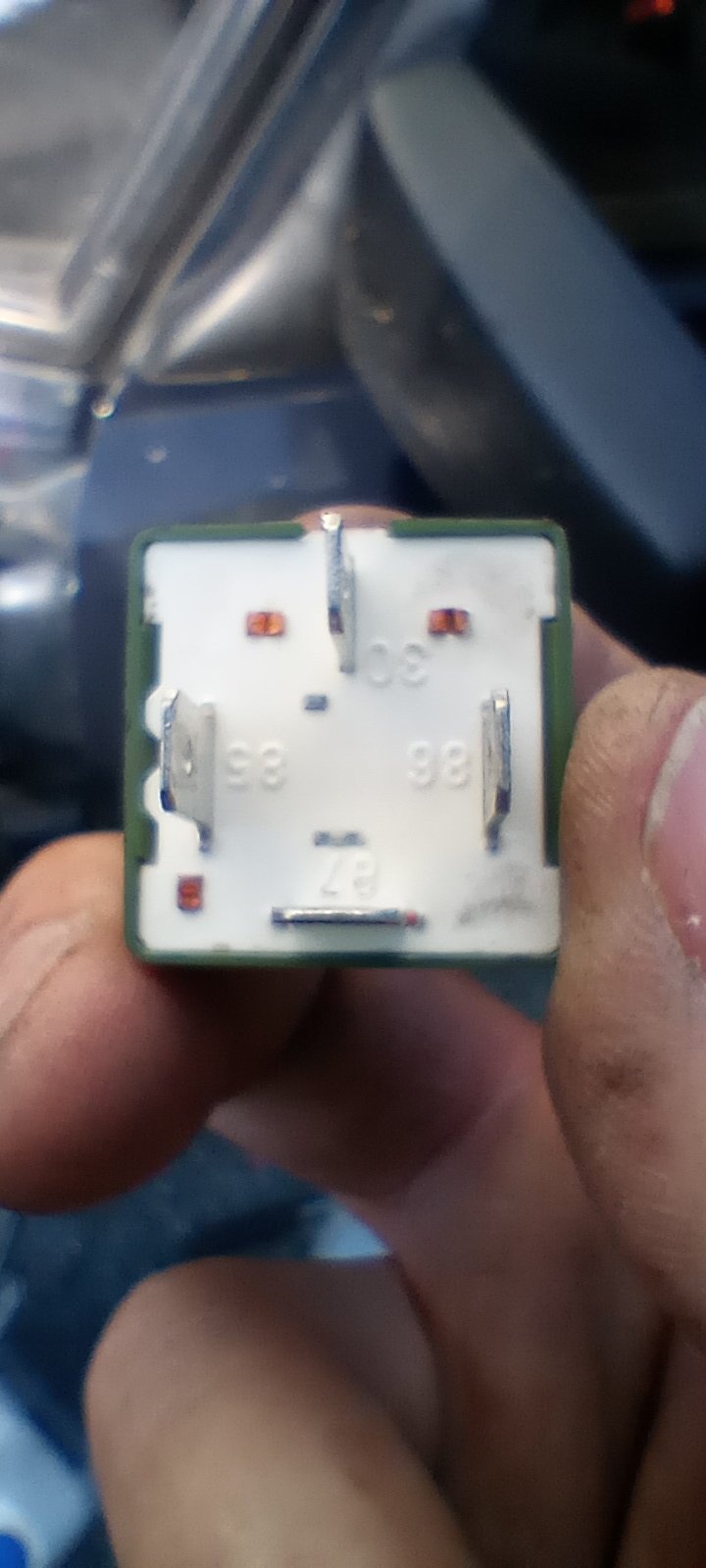

Alles wieder eingebaut, neuer Test, wieder wurde es recht heiss und der Lüfter sprang nicht an. Dann habe ich die beiden Zuleitungen zum Lüfterschalter kurzgeschlossen, in der Erwartung, dass dann der Lüfter immer läuft. Tat er aber nicht. Da alle Kabel unbeschädigt sind, Oxidation oder sonstige Beeinträchtigungen nicht zu sehen sind, habe ich das Relais G im Sicherungskasten gezogen und wieder reingesteckt. Sofort lief der Lüfter. Das war es, sobald man am Relais wackelt, gibt es eine Störung oder der Lüfter läuft wieder. Es könnte natürlich auch der Steckplatz des Relais oder dessen Anschlüsse gestört sein. Ich möchte trotzdem gerne das Relais austauschen. Ich fürchte, dass ist etwas spezielles oder vielleicht doch ein Standardteil? Bei Skandix wird mir das hier angezeigt:
https://www.skandix.de/de/fahrzeug-teile/elektrik/relais/1017389/
Ganz normales Relais. Gibt es überall zu kaufen. Auf die Pinbelegung achten.
Hab eines von Mahle (M86) bestellt.
