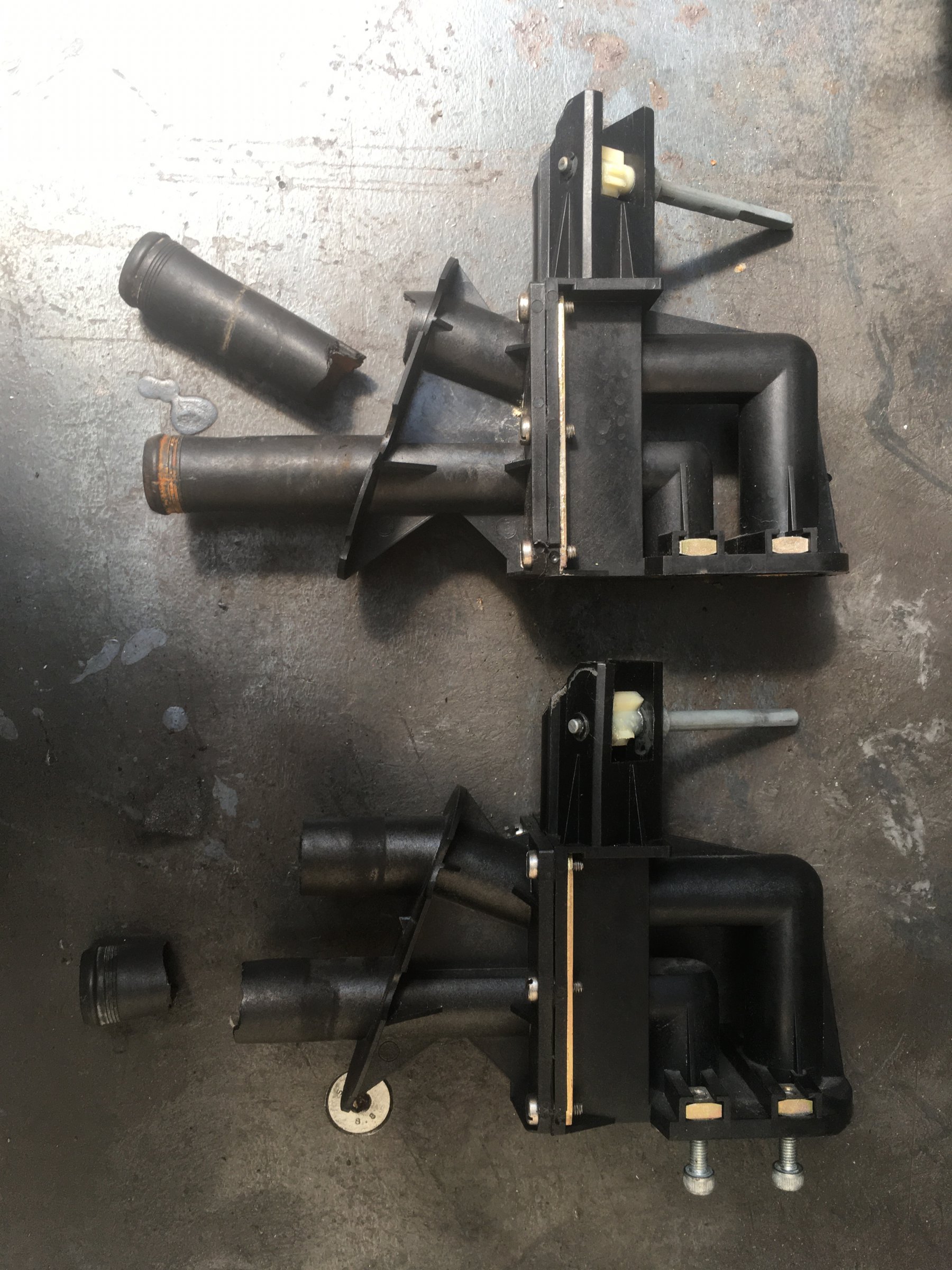

Juni 11, 20232 j Den "günstigen" Geber solltest Du nicht nehmen. Und für den Wärmetauscher das neue Ventil nicht vergessen, es sei denn das verbaute ist nachweislich neuwertig. Hier zwei Exemplare zur Anschauung:

Juni 12, 20232 j Autor Den "günstigen" Geber solltest Du nicht nehmen. Und für den Wärmetauscher das neue Ventil nicht vergessen, es sei denn das verbaute ist nachweislich neuwertig. Hier zwei Exemplare zur Anschauung:[ATTACH=full]226966[/ATTACH] Danke Patapaya. Ventil hab ich vorsorglich mitbestellt und werde ich verbauen. Danke Klaus. Spülen des Blocks dann über den Eingang am Thermostat, oder?

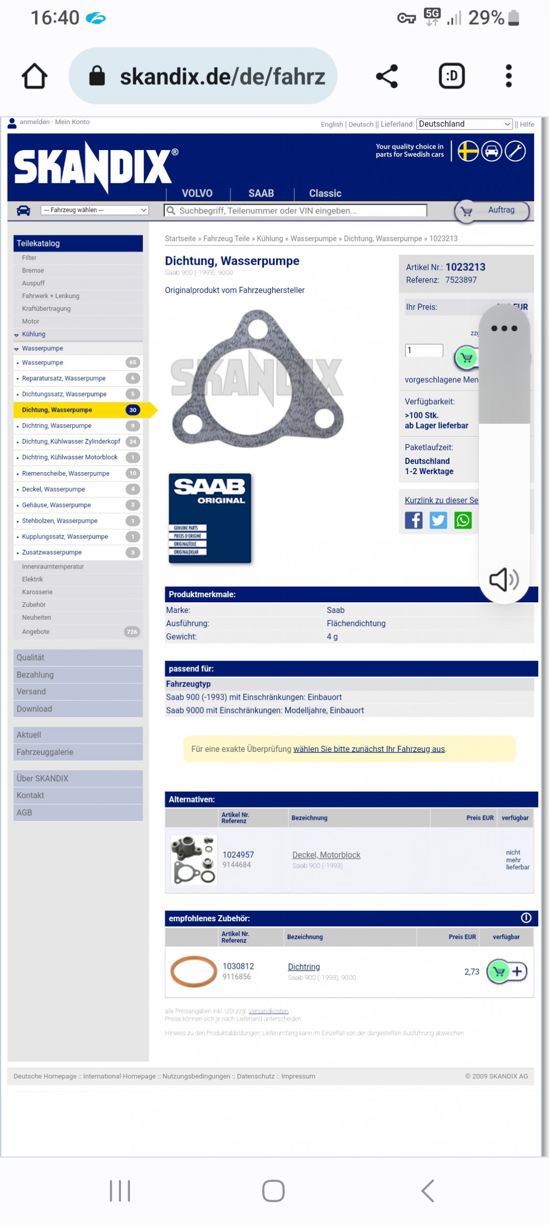

Juni 26, 20232 j Die Dichtung für den Calix-Anschluss ( "Schmodderkuppel") gibt es hier: http://www.scheuermann-flachdichtungen.de/

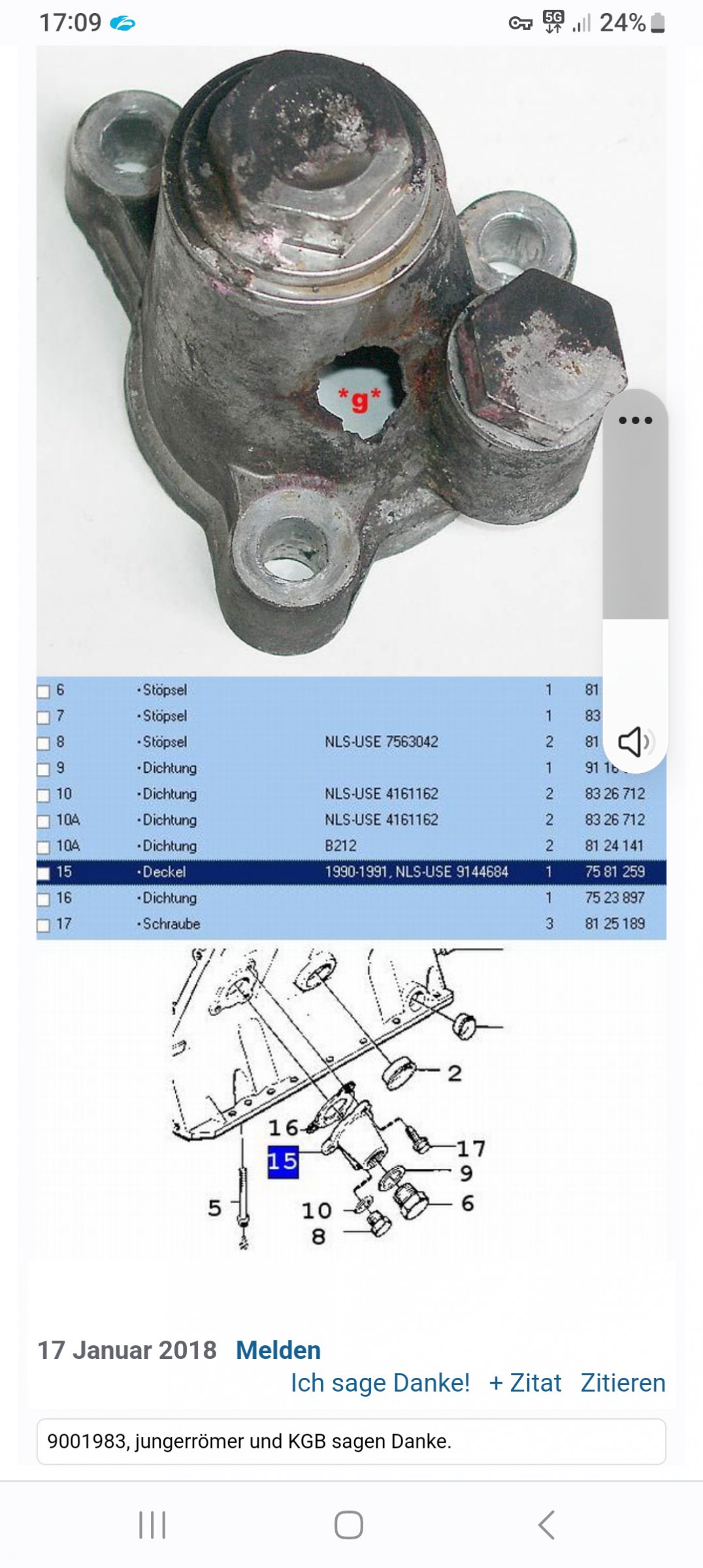

Juni 26, 20232 j Oder hier... [ATTACH]227417[/ATTACH] Das muss man aber finden denn das ist nicht die Wasserpumpe.
Juni 26, 20232 j Das muss man aber finden denn das ist nicht die Wasserpumpe. Stimmt, ich habe es auch nur nach langem Suchen gefunden. Aber früher mal da bestellt und war zufrieden Suche nach Nummer 75 23 897 (#16) Bearbeitet Juni 26, 20232 j von saapido
Juni 29, 20232 j Autor Noch eine Frage, da ich leider kein Bentley zur Hand habe. Mit wieviel Nm müssen die 3x Schrauben des Ablassflansches angezogen werden? Und: brauchts eine Schraubensicherung a la Loctite?
